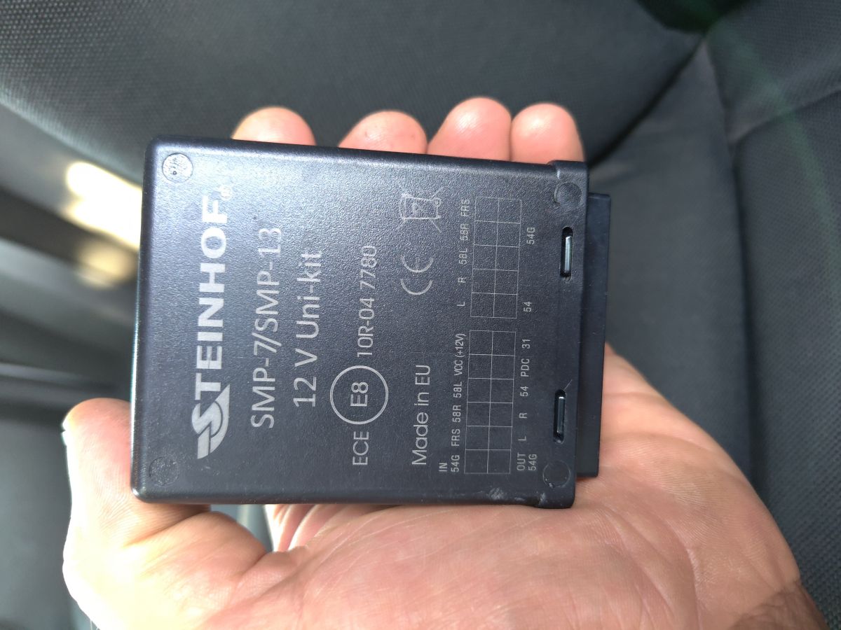

    Sprinter 907 montaż modułu haka. Kupiłem hak z modułem steinhoffa. Podłączony tak jak na schemacie i nie działa. Dzisiaj odkręciłem lampy i do pozycyjnych dochodzi 3.5 volt. W lampie wszystkie żarówki siedzą p21w, takie minimalnie są w opisie. Na tej samej żarówce jest stop, tylko że wyższe napięcie wtedy idzie. Czy potrzebny mi inny moduł czy coś w samochodzie nie gra. Światła normalnie są widoczne w aucie, tylko te napięcie może za niskiej aby moduł miał impuls

    A skąd mamy wiedzieć, jaki masz? Steinhof robi różne moduły - mógłbyś podać, jaki typ kupiłeś lub zamieścić skan opisu.

    Zdjęcie modułu Steinhof SMP-7/SMP-13 12V Uni-kit trzymanego w dłoni.
    Smp-7/smp-13
    12V Uni-kit

    Odpowiedź na pytanie tytułowe - zgodnie z instrukcją obsługi.
    Jaki to schemat?
    Może taki
    https://steinhof.pl/file/89-smp13
    Co nie działa? pozycyjne? STOP? Nic?
    Tam na końcu są opcje 11 i 12 z czego 11 dotyczy żarówki jednowłóknowej pozycja/stop. Należy podłączyć oba sterowania - pozycji oraz stopu do tej żarówki od pozycji/stopu.
    Opcja 12 jest podobna ale dla przeciwmgielnej jeżeli jest razem z pozycją.

    Dokładnie taki schemat. Nie działa nic. Opcję 10 przegapiłem. Jutro sprawdzę, bo dzisiaj już nie zdążę.
    Opcja 10 zrobiona i test modułu sam się zrobił i jest ok. Dziękuję za pomoc
