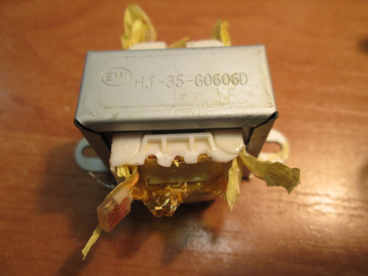

    Witam stałych bywalców forum.
    Mam problem z tym radiem. Padł transformator sieciowy (termik). Niestety przy próbie jego zmostkowania urwała się końcówka uzwojenia pierwotnego (trafo do kosza).
    Podłączyłem napięcie 14V AC z autotransformatora, radio ożyło, niestety nie gra (cisza w głośnikach).
    Moje pytanie jest takie.
    Czy ktoś z Was już "walczył" z takim radiem i może wie jakie powinno być prawidłowe napięcie wtórne z transformatora sieciowego?
    Proszę tylko nie pisać o opłacalności naprawy, niekiedy bywają takie sytuacje, że musi się "opłacać"
    #2 19732642
    osiniak75
    Poziom 35  
    Posty: 2076
    Pomógł: 350
    Ocena: 542
    Takie radyjka to przeważnie 6-9V DC. Także 14V AC mogło być za dużo. Zobacz na jakie napięcie są kondensatory elektrolityczne w zasilaczu.

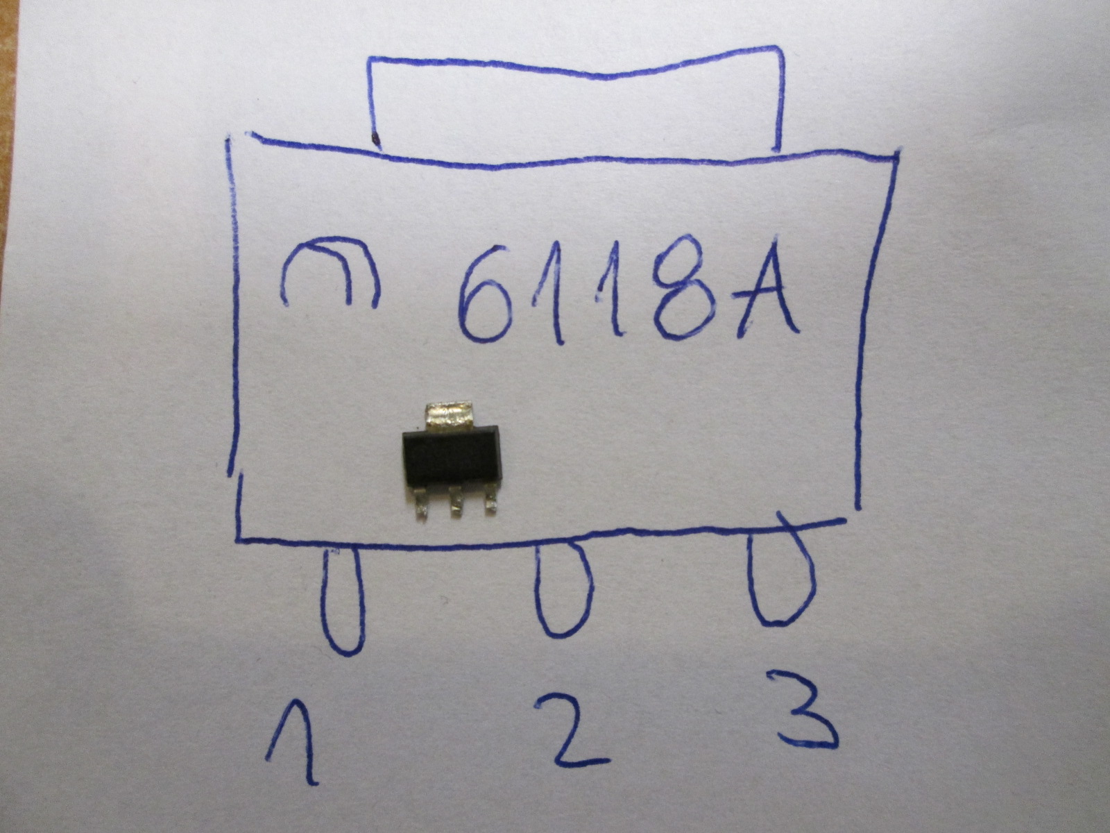

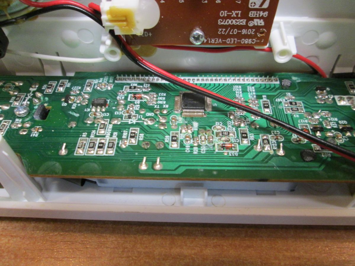

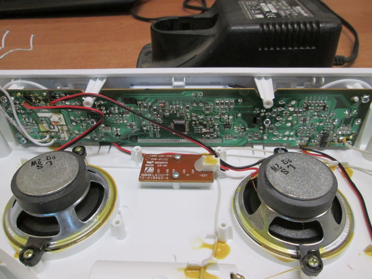

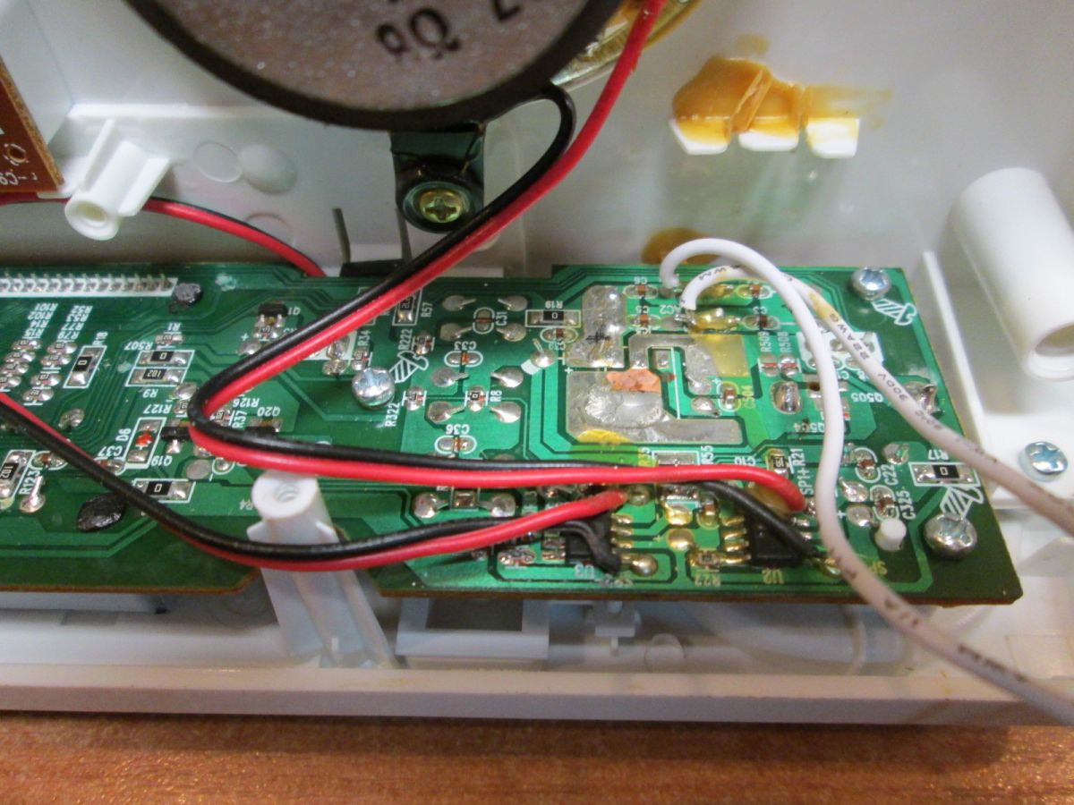

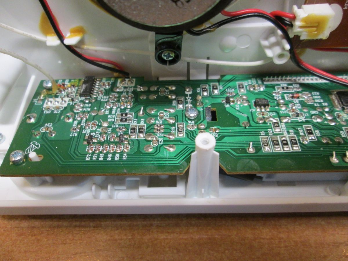

  • #10 19735150
    GK
    Poziom 24  
    Posty: 841
    Pomógł: 60
    Ocena: 154
    Radio SILVERCREST SKR 800 B2 - Padł transformator sieciowy. Radio SILVERCREST SKR 800 B2 - Padł transformator sieciowy. Radio SILVERCREST SKR 800 B2 - Padł transformator sieciowy. Radio SILVERCREST SKR 800 B2 - Padł transformator sieciowy. Radio SILVERCREST SKR 800 B2 - Padł transformator sieciowy.
    Do dalszych prób zmniejszyłem napiecie do 11,5V AC
    Na zdjęciu 1 brakuje tranzystora 6118A, który wyglądał na uszkodzony i wylutowałem go do pomiarów.

  • #14 19735441
    GK
    Poziom 24  
    Posty: 841
    Pomógł: 60
    Ocena: 154
    Mój stabilizator ma zwarte wyjście do masy. Mam problemy z jego zakupem w lokalnych sklepach. Jego max. napięcie wejściowe wynosi 18V, a ile wynosi napięcie wyjściowe? Nie umiem tego odczytać z tej noty katalogowej.
    Dokładny napis na stabilizatorze wygląda tak:
    6118A
    1617/50
    #15 19735470

    GK napisał:
    6118A
    1617/50
    Prawdopodobnie 5V. Trzeba sprawdzić co on zasila, np. jakie układy scalone i w notach tych układów sprawdzić wartość napięcia zasilania.
  • #16 19735633
    GK
    Poziom 24  
    Posty: 841
    Pomógł: 60
    Ocena: 154
    miecho18 napisał:
    Prawdopodobnie 5V.
    Potwierdziłeś moje przypuszczenia, jest zastosowany na wejściu (zaraz po mostku i filtrze, zasila prawie wszystko).
    Znalazłem jego odpowiednik dostępny na miejscu LM 1117 na 5V (ta sama obudowa i wyprowadzenia).
    Że jest to 5V, potwierdzała by też końcówka mocy na NS8002A, która w typowej aplikacji ma zasilanie 5V.
