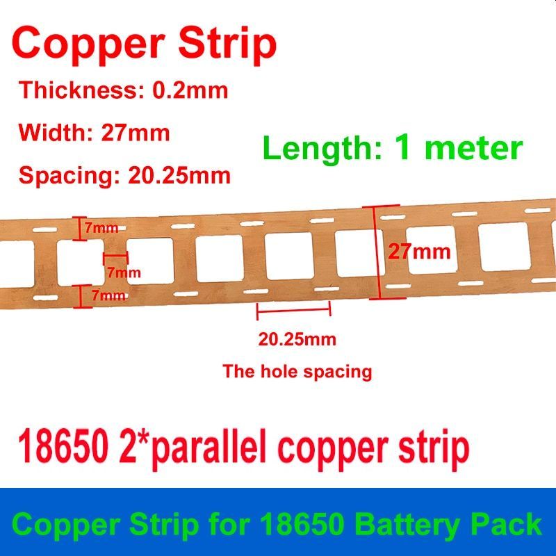

  • #7 20107780
    bachin
    Posty: 325
    Pomógł: 4
    Ocena: 59
    Dołączę do tematu. Czy ktoś używał taśmy miedzianej 0,2mm?
    Jak wrażenia ze zgrzewania i pracy?
    Powinno być znacznie lepiej, bo miedź ma około 6-krotnie mniejszą rezystancję wewnętrzną. Problemy są trzy:
    - ciężko dostać,
    - cena,
    - zgrzewanie (bo ma mniejszą rezystancję). - Hulajnoga elektryczna Xiaomi m365. 1S. Czy da się wymienić akumulator
