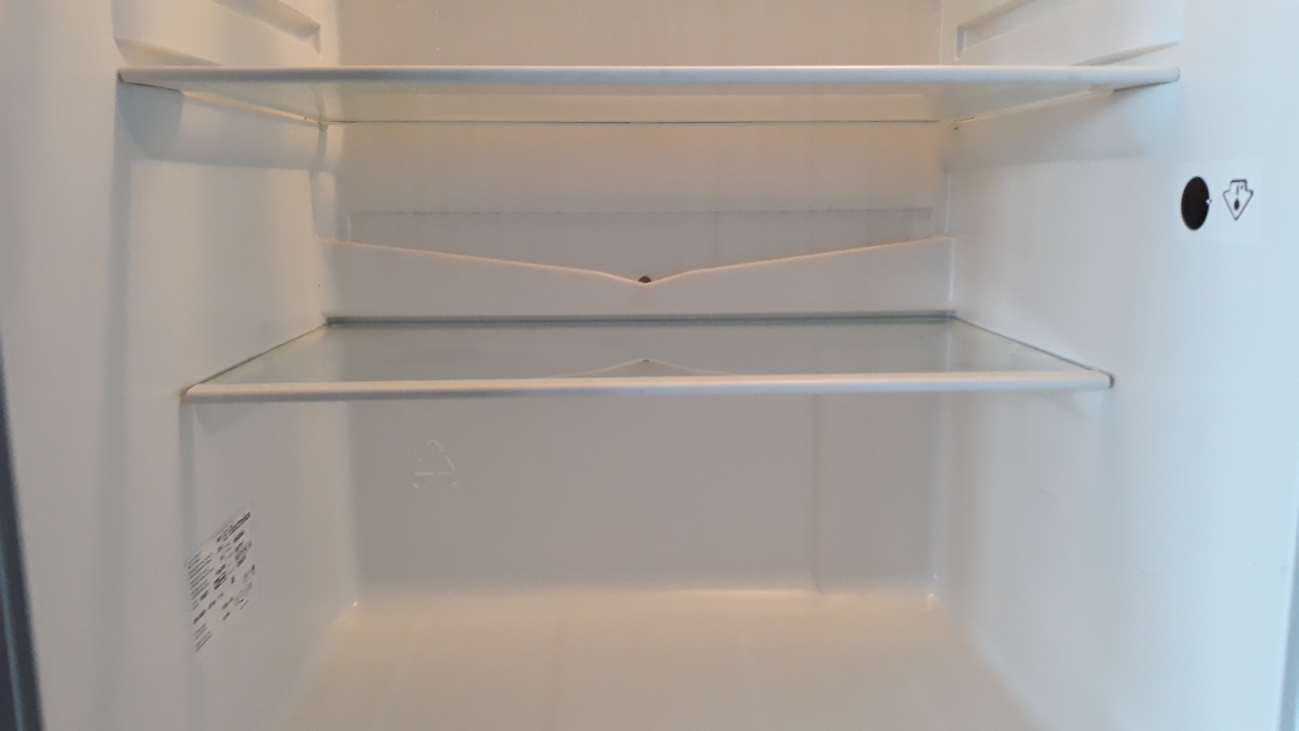

    • Lodówka Electrolux ENN28600 - wentylator w zamrażarce nie wyłącza się 20211201_122057.jpg (3.34 MB) Musisz być zalogowany, aby pobrać ten załącznik.

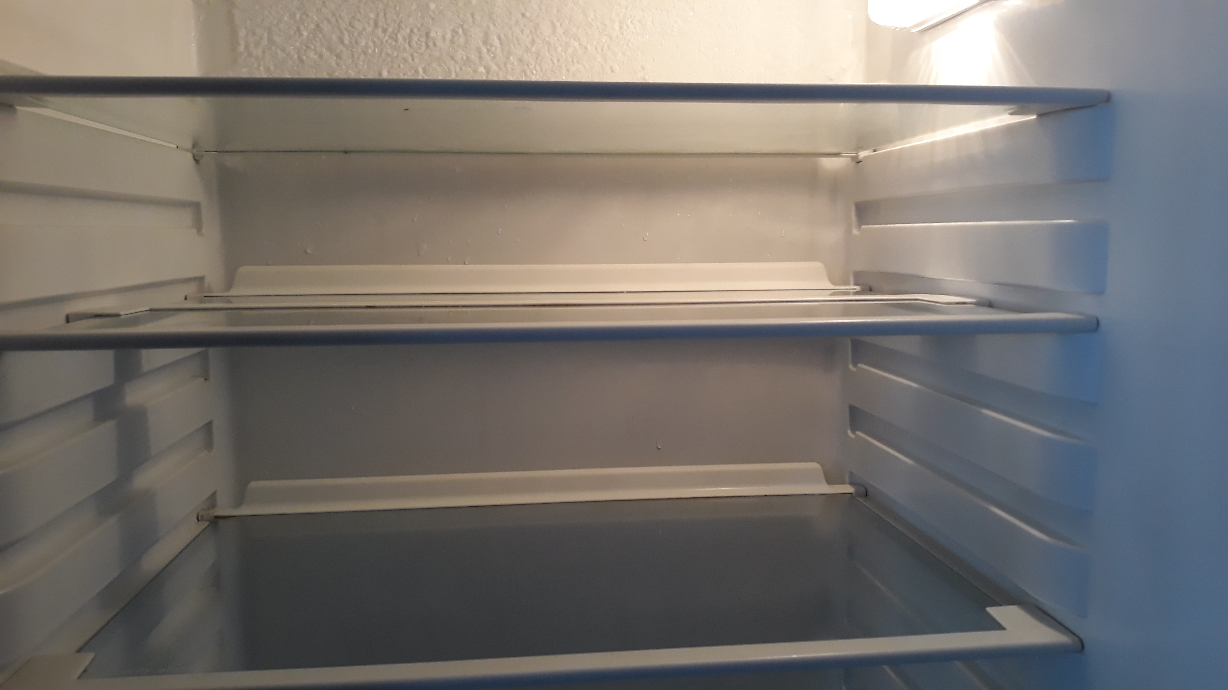

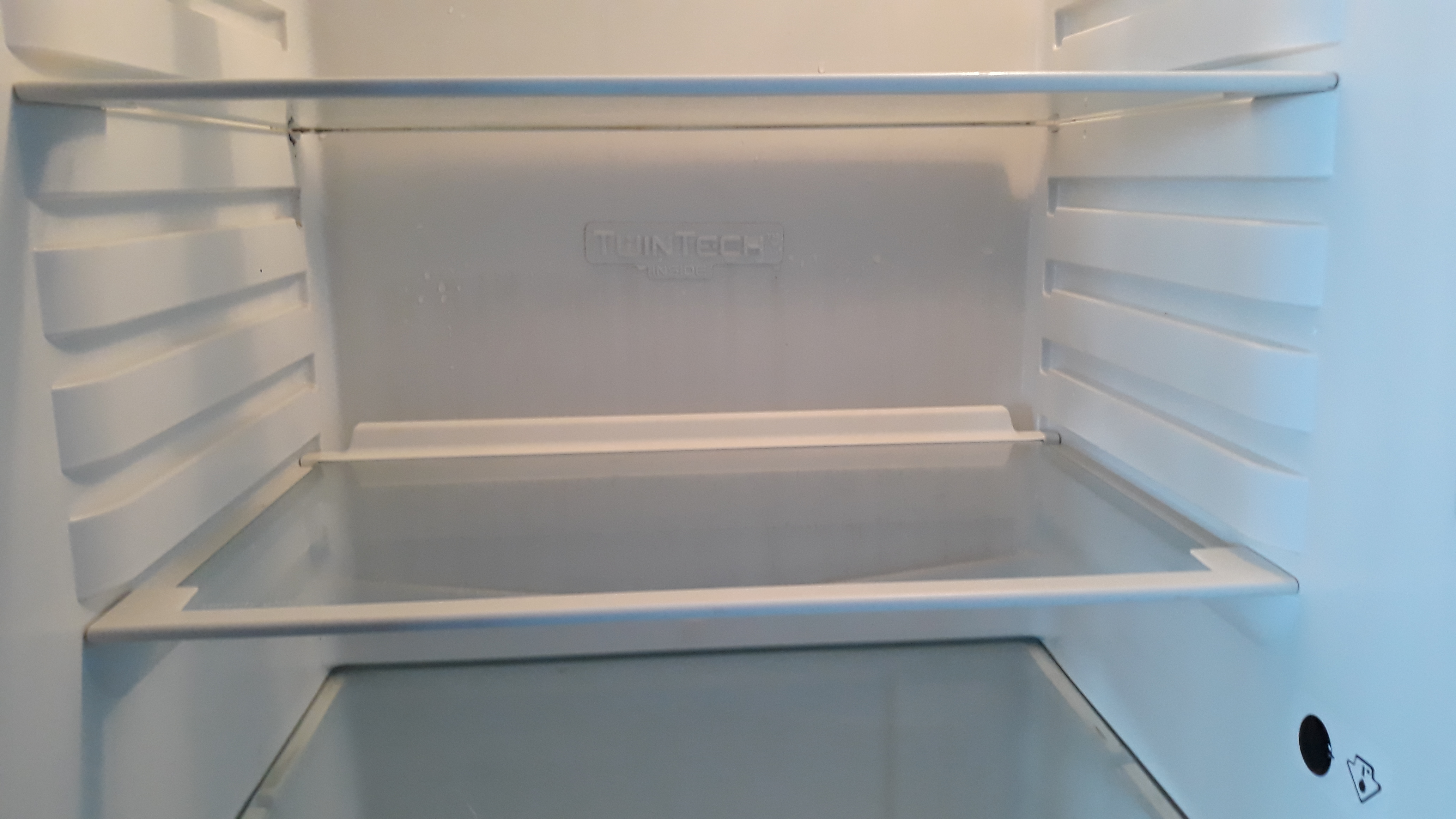

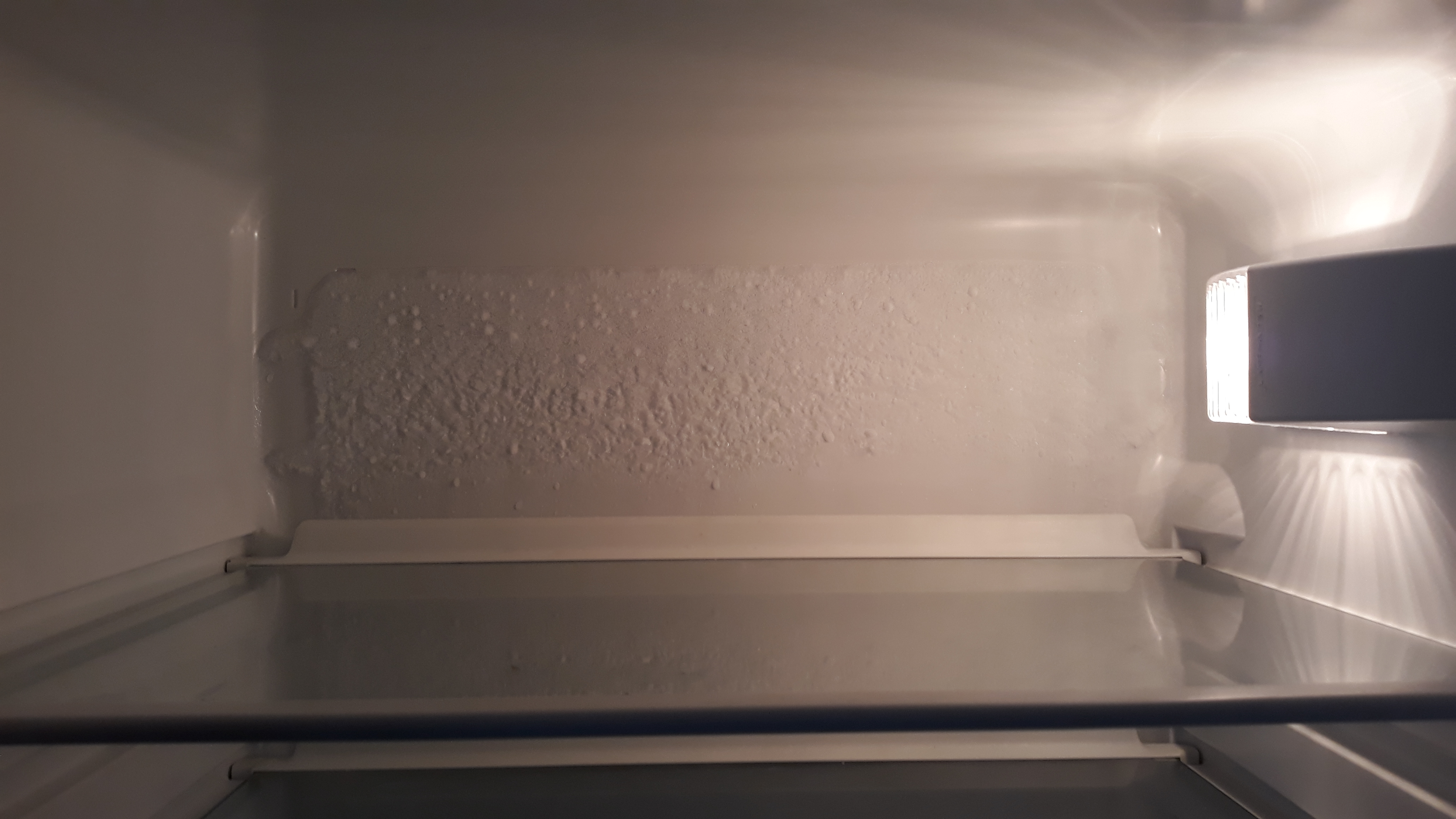

  • #7 19746687
    mako220405
    Poziom 3  
    Posty: 6
    Po 2 dniach obserwacji zauważyłem, że od momentu ustawienia termostatu na 6 agregat po 5 godz. wyłączył się na 7 min. i znów się włączył i dalej ciągle pracował. Temp. w lodówce na górnej półce 5,5 st. na dolnej 7 st. w zamrażalniku - 28,9 stało. Przy ustawieniu termostatu na 1 temp. w lodówce na górnej półce 8,6 st. na dolnej półce 9,4 st. w zamrażalniku- 28,5 st. Agregat się nie wyłączał, a wentylator miał kilkusekundowe zatrzymania. W obu przypadkach górna część ściany w lodówce zachodziła szronem ale przy ustawieniu termostatu na 6 była grubsza warstwa ok 0,5-1 cm. Czy jak odłączę wtyczkę wyłącznika termicznego chłodziarko-zamrażarki lub sondę chłodziarki to coś pomoże i nie zaszkodzi ?

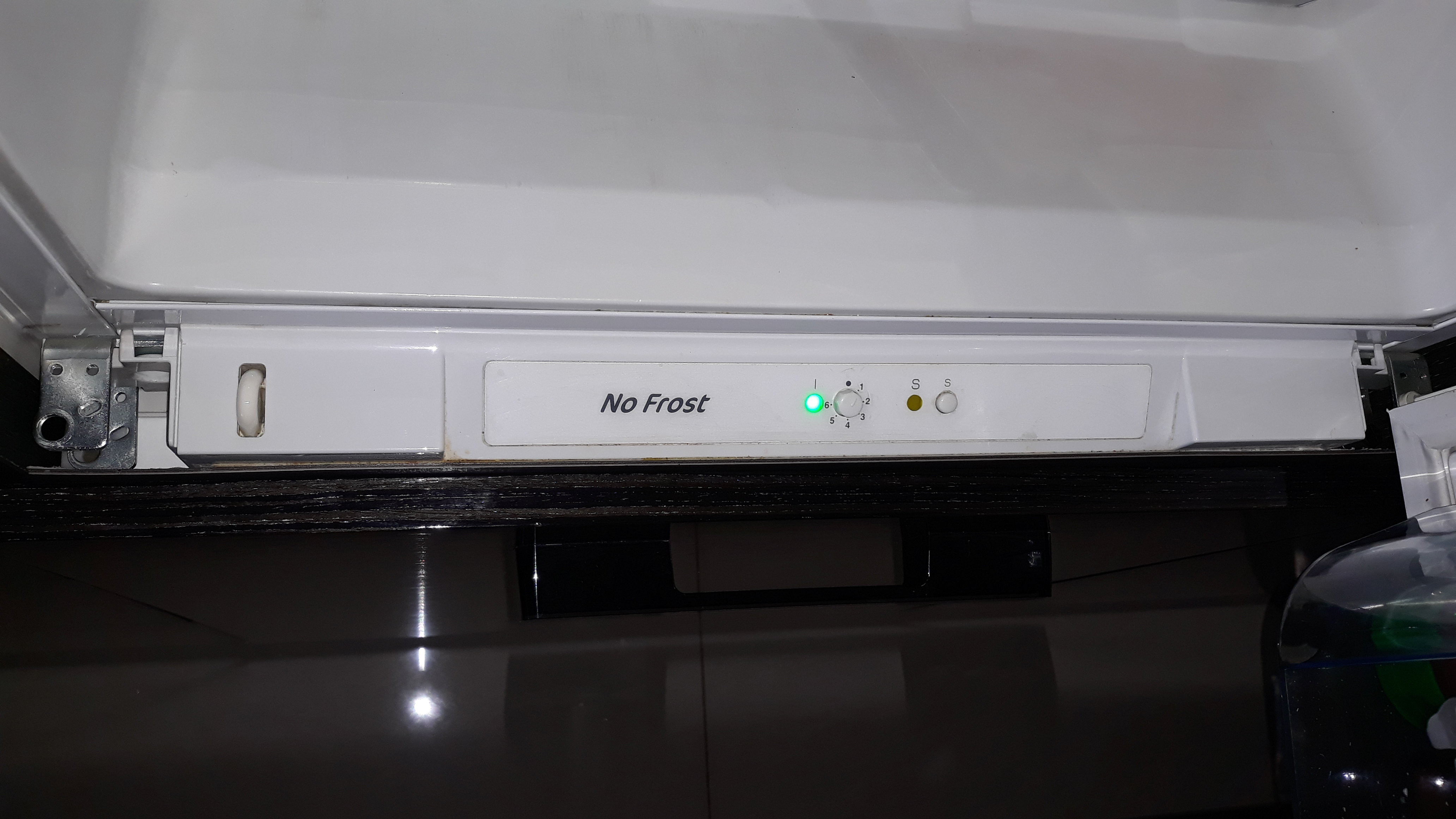

  • #8 19749729
    jack63
    Posty: 11712
    Pomógł: 848
    Ocena: 2776
    mako220405 napisał:
    zdążyłem się pokaleczyć przy rozmnażaniu i osuszaniu zamrażalnika.
    Jak przebiegało to "rozmrażanie? Co zrobiłeś?
    Nie proponowałem zdejmowania pokrywy parownika zamrażarki. Chyba chodzi o parownik zamrażarki, bo piszesz o zamrażalniku, a to nie musi być to samo.
    Poza tym to zdejmowanie pokryw parowników w nofrost trzeba wykonywać bardzo ostrożnie. Szczególnie jeśli parownik jest zalodzony. Można narobić nieodwracalnych szkód. W skrócie, można zepsuć lodówkę.

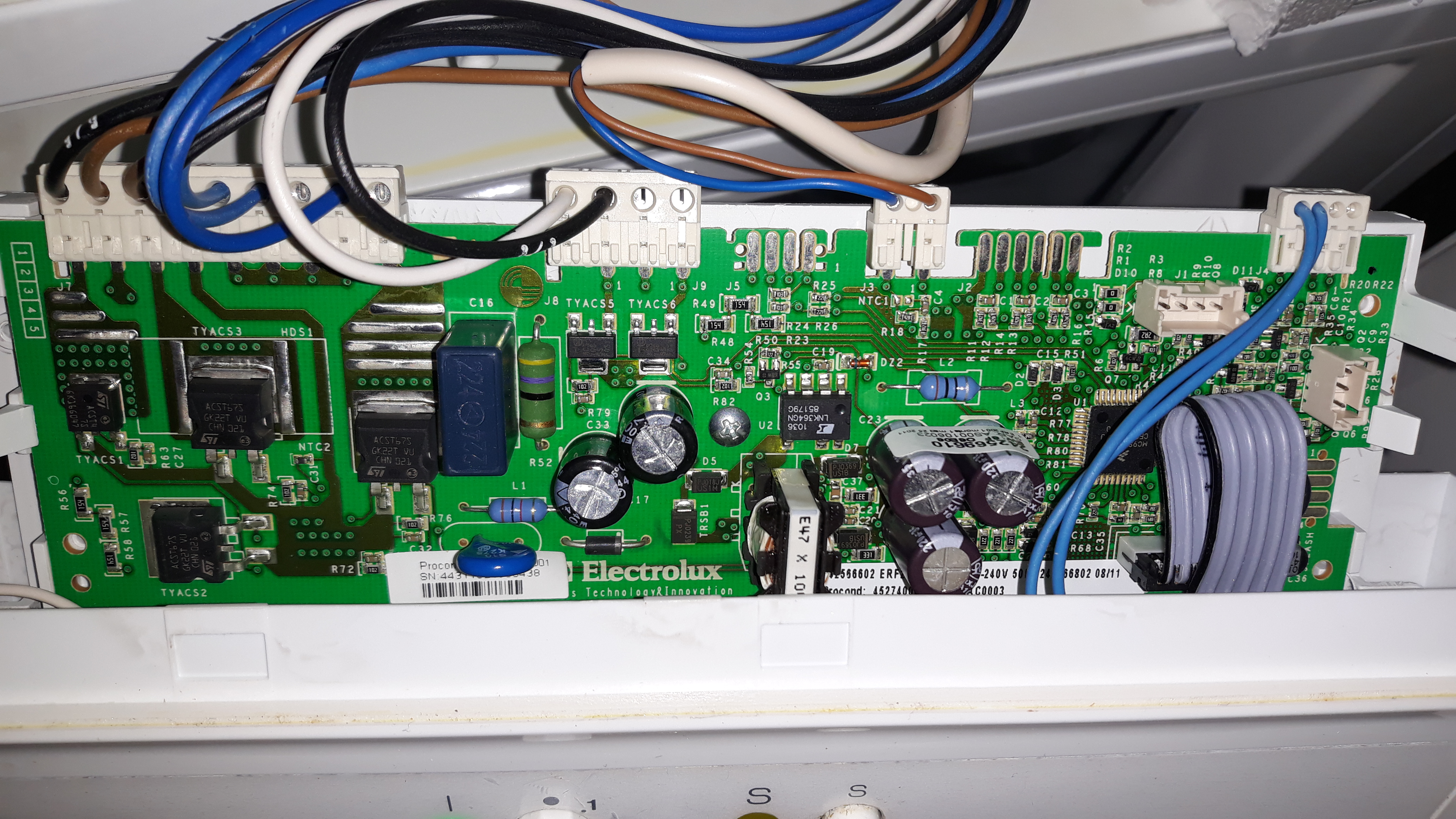

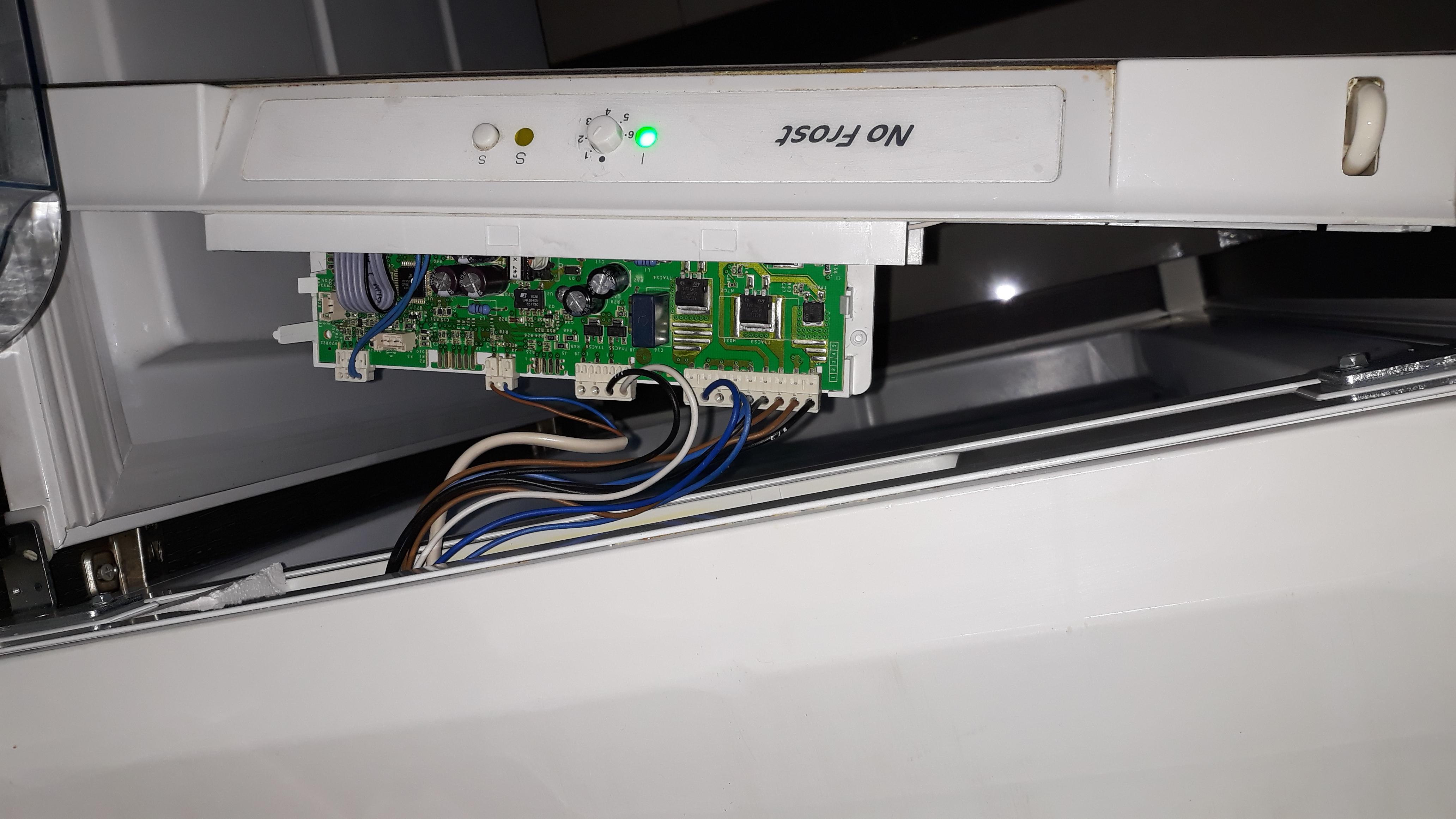

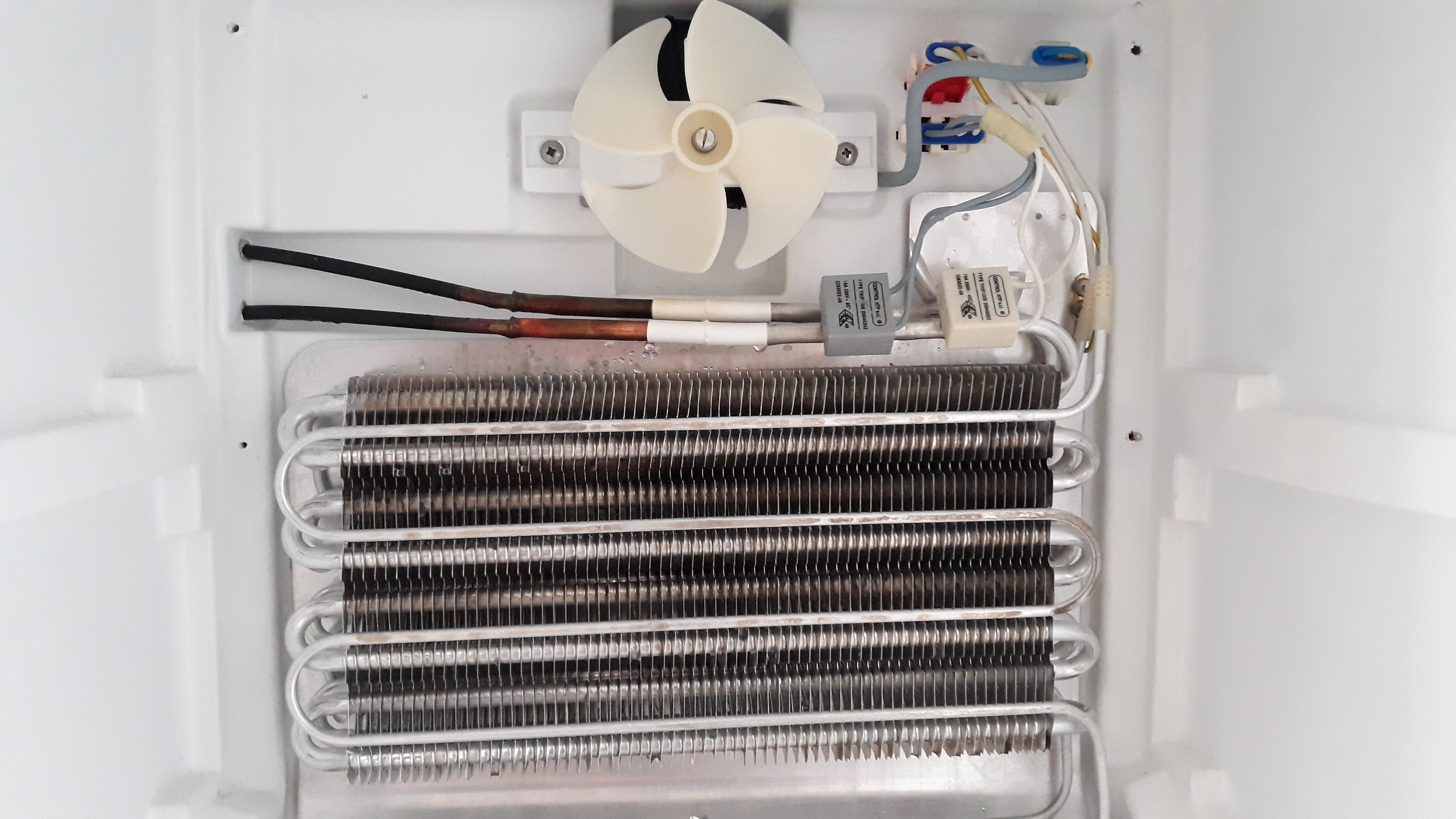

    Daj dobre zdjęcia wnętrza komór lodówki. I pewnych szczegółów jak termostat, wentylator. CHodzi o to abyśmy poznali ten sprzęt. W necie jest mało informacji na jego temat, a jest to jakiś dziwoląg jak na dzisiejsze czasy. Termostat mechaniczny (chyba?) w lodówce nofrost jest dla mnie jakąś kpiną.
    Jednak trzeba określić gdzie jest zamocowana końcówka kapilary termostatu, czyli temperaturę czego on stabilizuje.
    Może właśnie on, a w zasadzie brak solidnego przekazania ciepła do jego kapilary jest problemem? Jak termostat nie "wyczuje" temperatury to nie wyłączy sprężarki i prawdopodobnie wentylatora parownika. W konsekwencji temperatura będzie spadać.

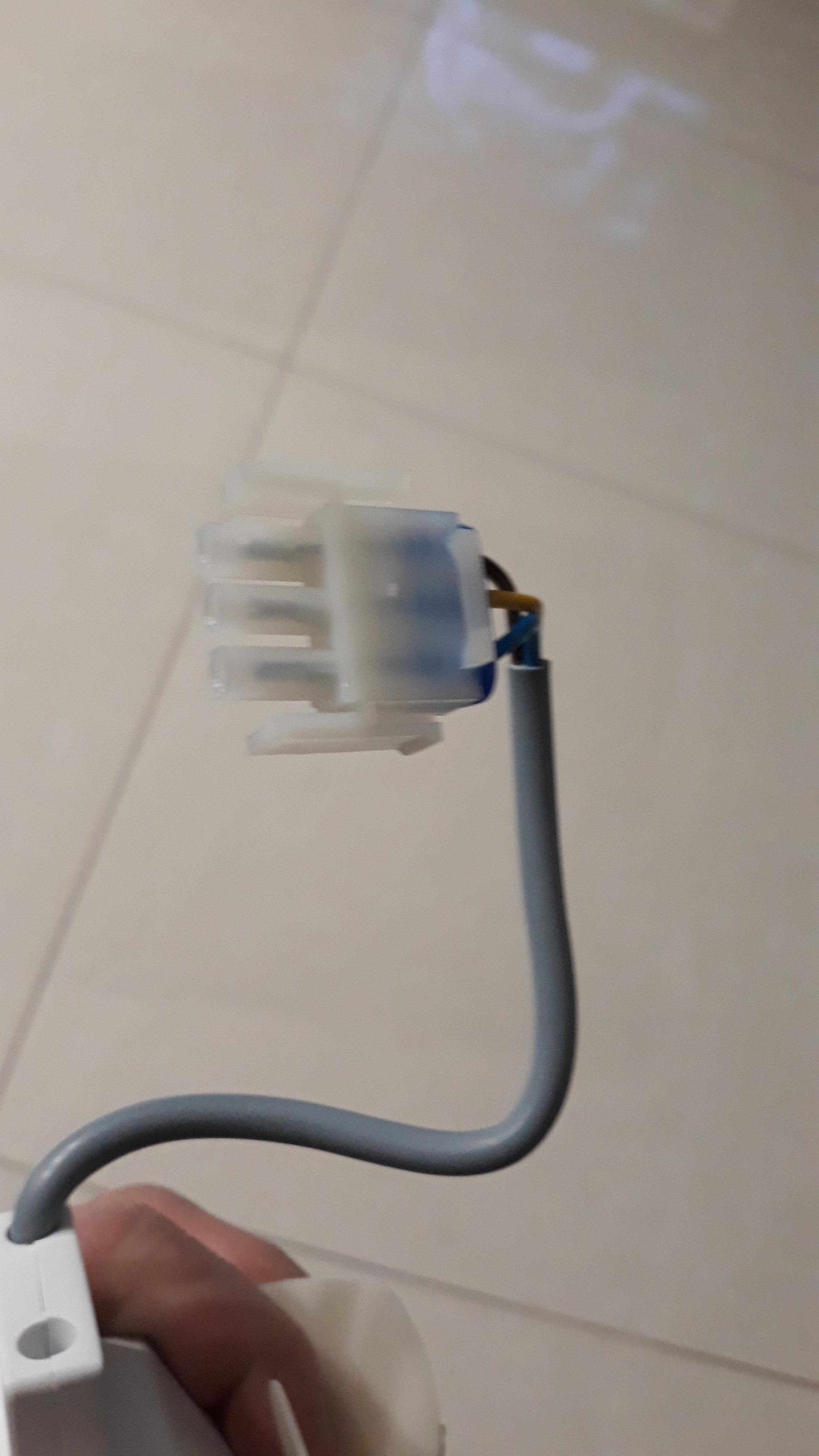

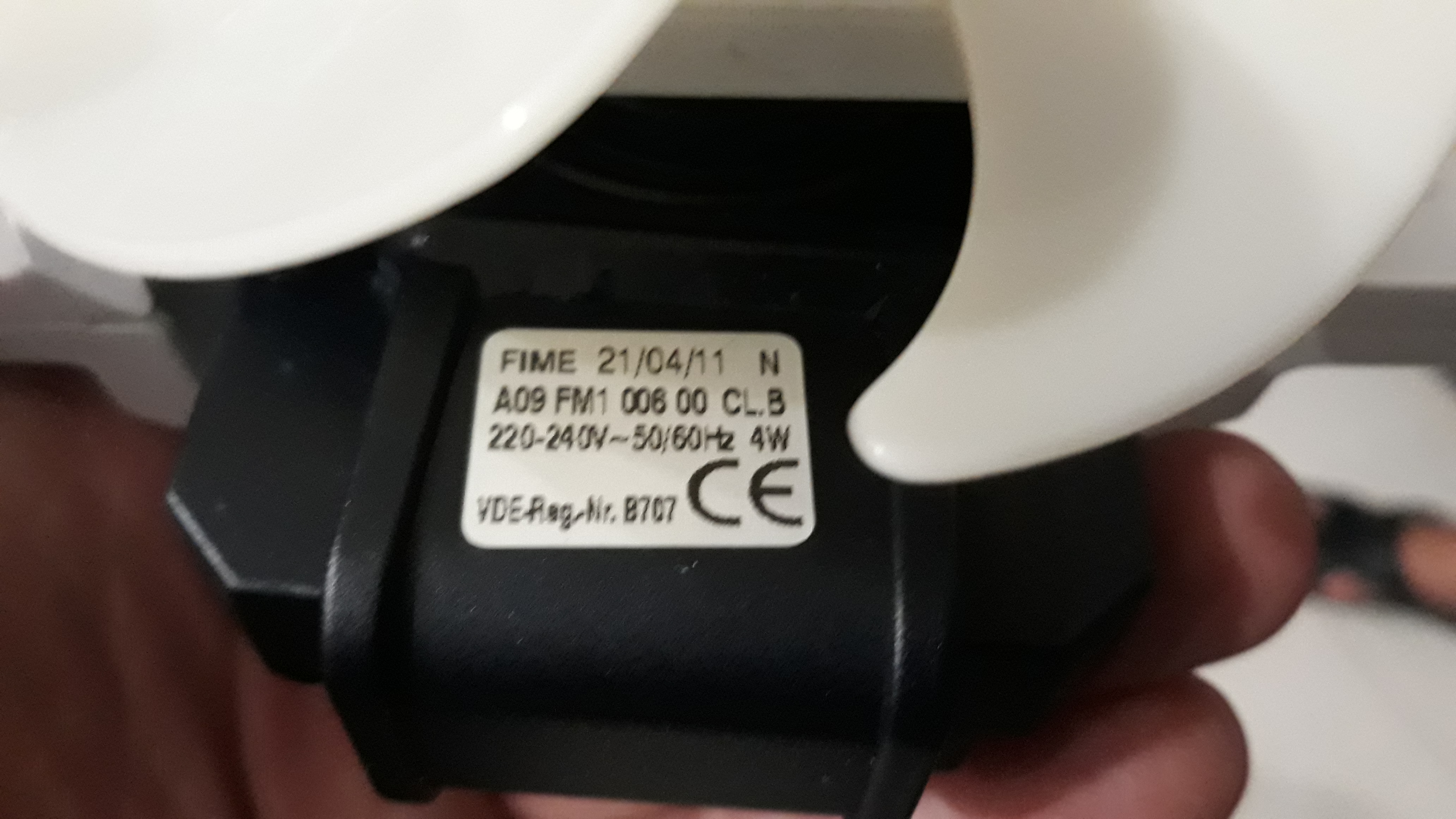

  • #9 19751522
    mako220405
    Poziom 3  
    Posty: 6

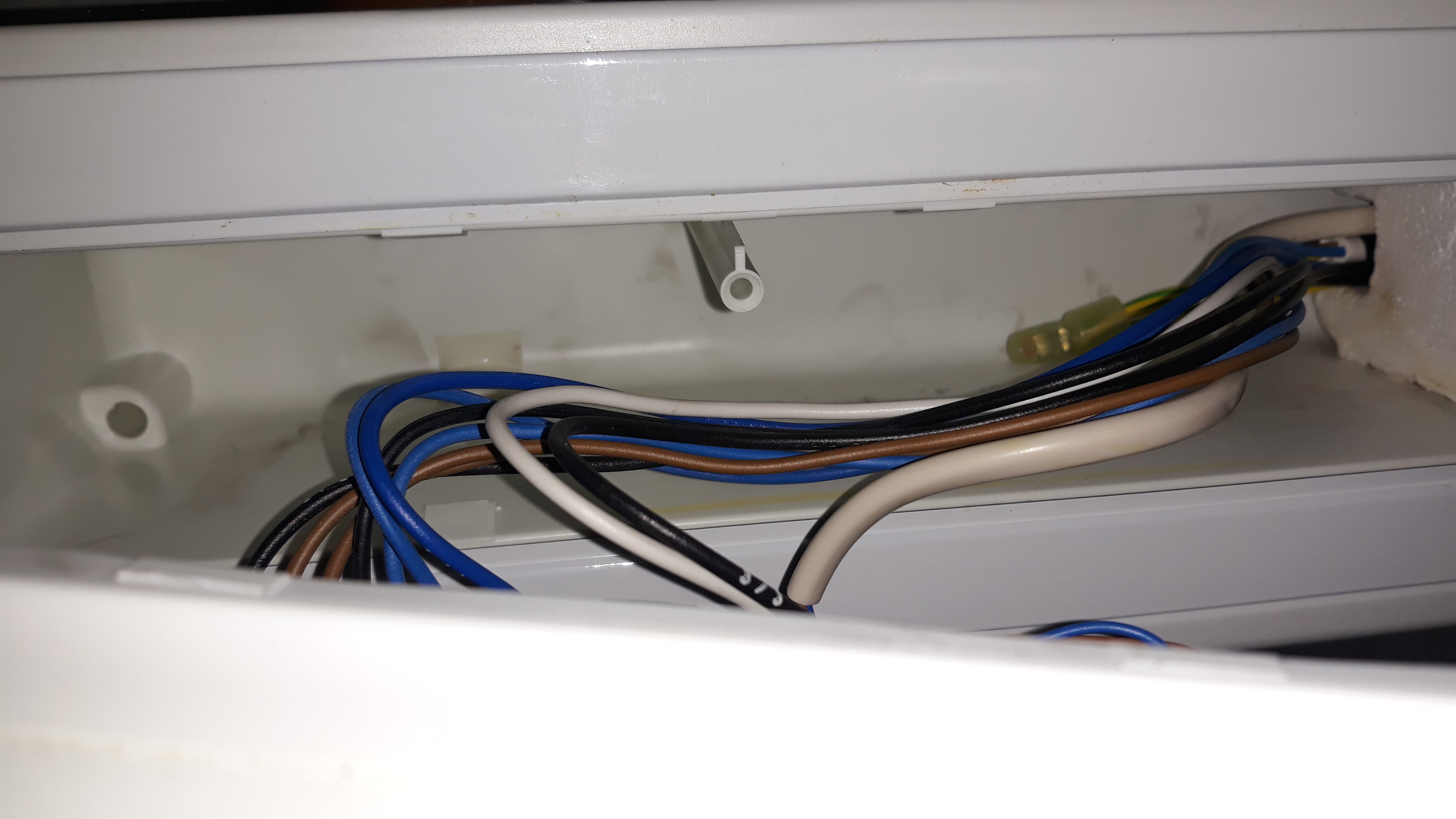

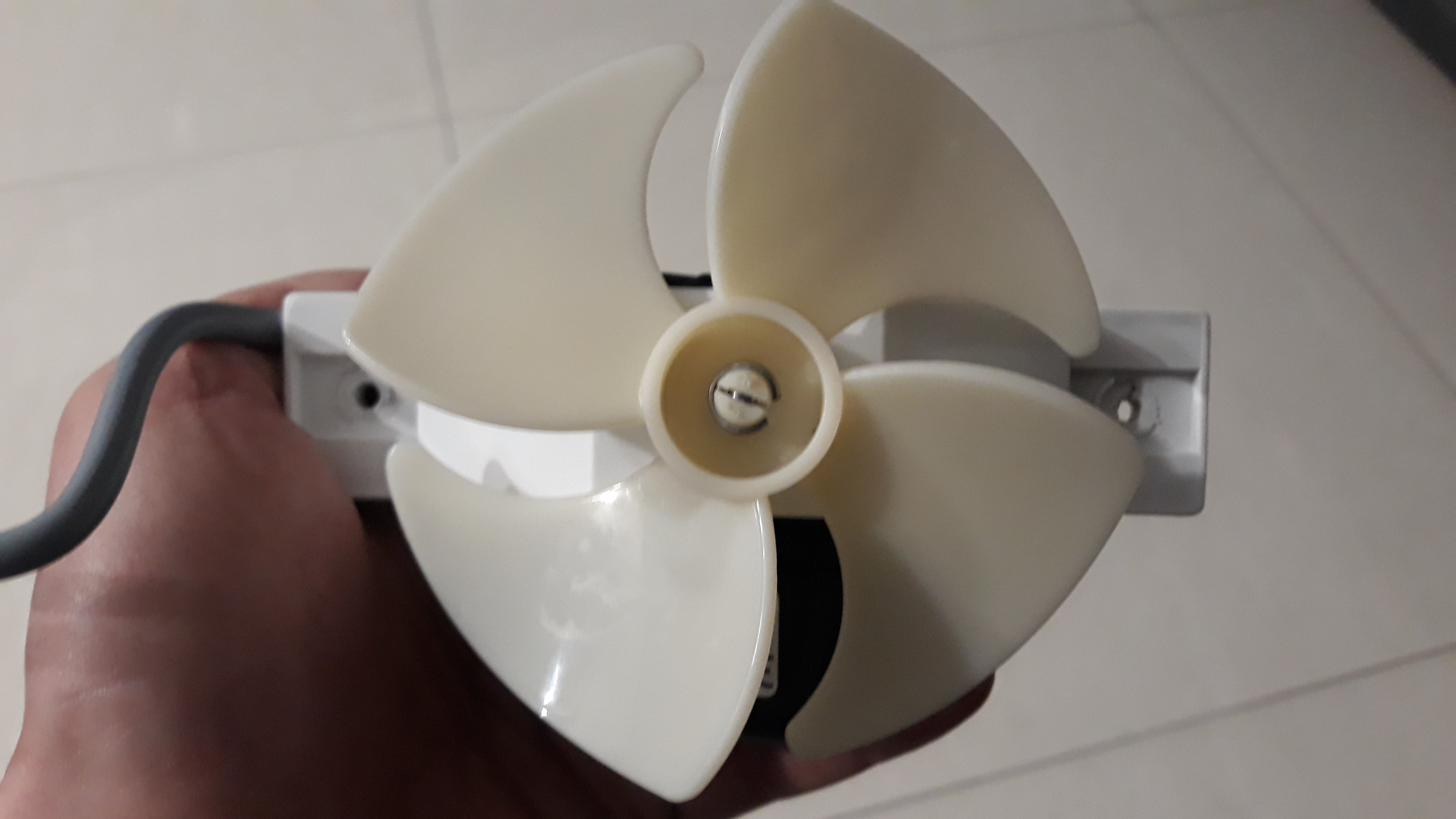

    Żeby odmrozić zamrażalnik odłączyłem ją z sieci wyłączyłem termostat wyjąłem szuflady z zamrażalnika Zdjąłem bardzo ostrożnie osłonę parownika za osłoną był styropian który też zdjąłem parownik był cały oblodzony wszystkie rurki dookoła i ścianka z tyłu również pod parownikiem między rurkami grzałki jest otwór odpływowy wody w którym była zamarznięta woda. Odmrażanie przyspieszyłem ciepłym powietrzem. Termostat mam mechaniczny dowiedziałem się że wersja mojej lodówki Jest bardzo okrojona zauważyłem że w ciągu doby agregat wyłączył się 3 razy na pół godziny i raz w nocy na godzinę mniej więcej co 6 godzin osłonę parownika w zamrażalniku zdjąłem bo Chciałem ustalić skąd dobiegają sztuki w zamrażalniku okazało się że stuka wiatrak wentylatora w chwili gdy gwałtownie zatrzymuje się i gwałtownie ponownie zaczyna pracować wentylator nie uderzał o osłonę ani o lód zdemontowałem go żeby zobaczyć czy nie jest uszkodzony ale oprócz luzu wiatraka do przodu i do tyłu w kierunku silnika nic mu nie dolega chłodzenie w lodówce ustawione mam cały czas na 1.
