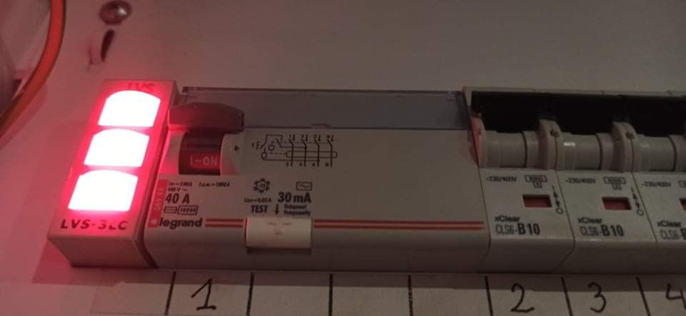

    Szczerze powiedziawszy to nie znam układu sieci. Może jak wrócę za tydzień do domu to jakieś informacje znajdę w umowie w co wątpię albo będę musiał podzwonić by się to dowiedzieć. Ze słupa idzie do domu splot czterech przewodów 3faz i N, a uziemienie instalacji z domu jest poprzez wbite szpilki z bednarką w grunt (pamiętam jak mi je elektryk kazał wbijać). Czyżby to mógł być układ TT? Ale zabezpieczenie przed licznikowe jest na 3 wkładki. Nie wiem czy taka informacja coś wnosi. Jeśli potwierdzi się że to TT to w takim razie zostaje mi tylko 3P+N. Czy kupić 63A czy może mogę zastosować 100A (grubsze i masywniejsze styki zwierne). A co do RCD 3f to mam taki jak na zdjęciu. Nie widzę tam żadnej literki S. Więc chyba selektywny to nie jest.
    Rozłącznik izolacyjny do instalacji 3fazowej: Wybór między 3P a 3szt x 1P
    Za nim są już tylko takie RCD dla np. bojlera czy pralki.

    I lampki kontrolne pewnie też bez zabezpieczenia. Przy 63A przed nimi to można oczekiwać fajerwerków gdy ich parametry ulegną pogorszeniu.
    Jeśli jest tak jak piszę to dyskwalifikacja dla wykonawcy.

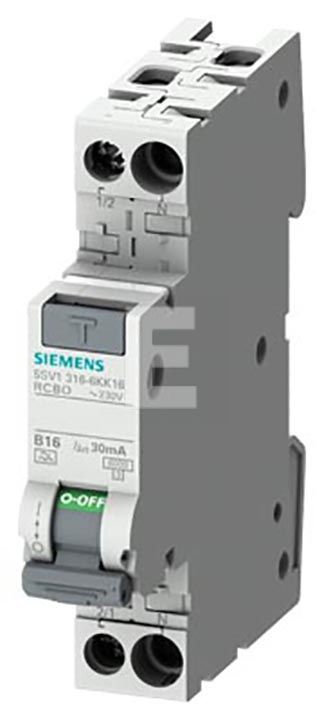

    kokapetyl napisał:
    Pawelelemonter napisał:
    każdy własnym RCBO o szerokości jednego pola czyli tyle co szerokość standardowej eski.
    Jesteś pewien co do szerokości modułu?
    Tak Luksiu na swoim kanale prezentował. Ja sprawdziłem cenę w necie. Dołączam linki

    Drugi link z opisem różnic pomiędzy RCBO o szerości jednego pola dostępnych w Polsce. szczególnie od 4 minuty 50 sekundy zaczyna się opis różnic pomiędzy RCBO Siemensa o działaniu bezpośrednim i pośrednim. 2.Link

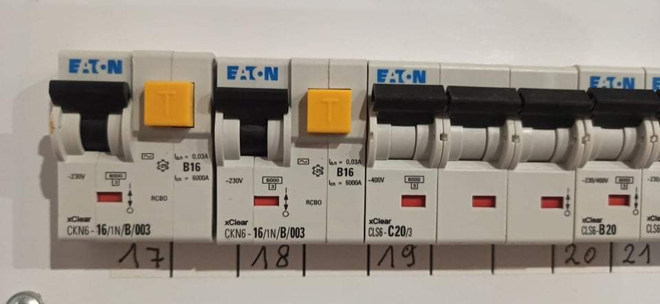

    Dołączam zdjęcie. Rozłącznik izolacyjny do instalacji 3fazowej: Wybór między 3P a 3szt x 1P

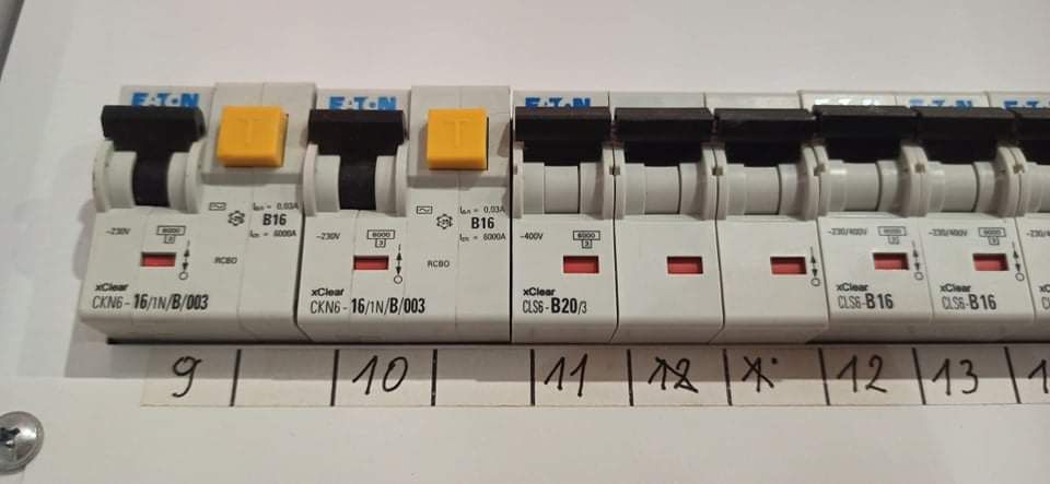

    Pawelelemonter. Coraz bardziej uświadamiasz mi jaką fuszerkę mam w rozdzielni. U mnie wszystkie z 3faz są wykorzystane i podłączone do kilkudziesięciu obwodów. Lampy awaryjne odpadają ze względu na estetykę. Dlaczego odradzasz te automaty faz? Zasilanie awaryjne będzie dużo droższe a u mnie zaniki są krutkie ale w niedogodnych momentach np bodczas zaprogramowanego podnoszenia rolet zew. po tym czasie nawet jak prąd wruci to już czas minął i się nie podniosą, albo np. podczas używania płyty inducyjnej dwufazowe wywali jedna fazę. Już raz przez to płytę naprawiałem.
    Pisalem do tauron o info do jakiej sieci jestem podłączony to może kiedyś odpiszą bo telefonicznie nic nie chcą powiedzieć.

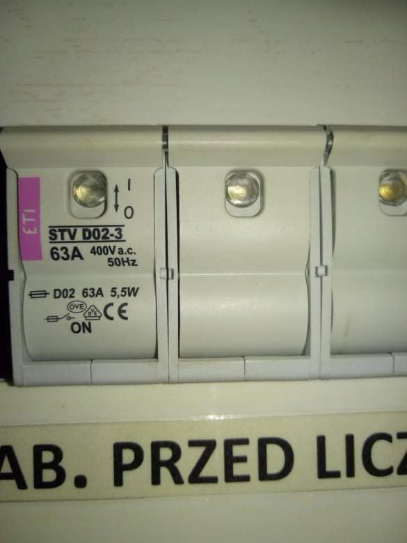

    A może powiedzcie mi proszę czy skoro w umowie mam zapisane zabezpieczenie przedlicznikowe 25A a mam takie jak na zdjeciu
    Rozumiem że jest to nieścisłość?
    Powinienem poinformować o tym tauron czy nie ma to większego znaczenia bo liczy się stan faktyczny?

    Ostatni mój zakup Siemens RCBO Typ A 30mA B16 130zł/szt. Szerokość jednego modułu. Fajne szyny do łączenia kilku aparatów.
    Potwierdzam, ciekawe są.
    To są dane podstawy bezpiecznikowej, czyli powiedzmy obudowy, w której dopiero siedzą docelowe wkładki bezpiecznikowe. Czyli maksymalny znamionowy prąd pracy takiej podstawy.

    Jestem w szoku bo już dostałem odpowiedź z Taurona i jestem podłączony do układu TN-C.
    Czyli w tym układzie żeby nie robić totalnej rewolucji ale w miarę możliwości to poprawić po zabezpieczeniu przedlicznikowym i oczywiście za licznikiem poszedłby Rozłącznik izolacyjny 3P 100A potem równolegle, bezpośrednio z 3P do RCD 1f (do zabezpieczenia np bojlera, łazienka, itp.) i bezpośrednio z 3P do RCD 3f (do zabezpieczenia reszty esek tj obwodów czyli typowe gniazdka i oświetlenie)
    Tylko jeszcze zastanawiam się czy te wszystkie RCD o tych parametrach mogę zastosować, bo pisaliście że coś z tym 40A nie za bardzo.

    Ze zdjęć winika że takie jest. Wątpię żeby ZE robił sobie jaja z tego

    Te 63A zamieszczone na rozłączniku to górna wartość zabezpieczenia jakie możesz do niego włożyć.
    Istotna jest wartość wkładki bezpiecznikowej w nim umieszczonej. Na pewno znajdziesz tę wartość w umowie z dostawcą, lub na samej wkładce. Można ją również odczytać (nie wyjmując) wkładki po kolorze oczka (wskaźnika zadziałania).

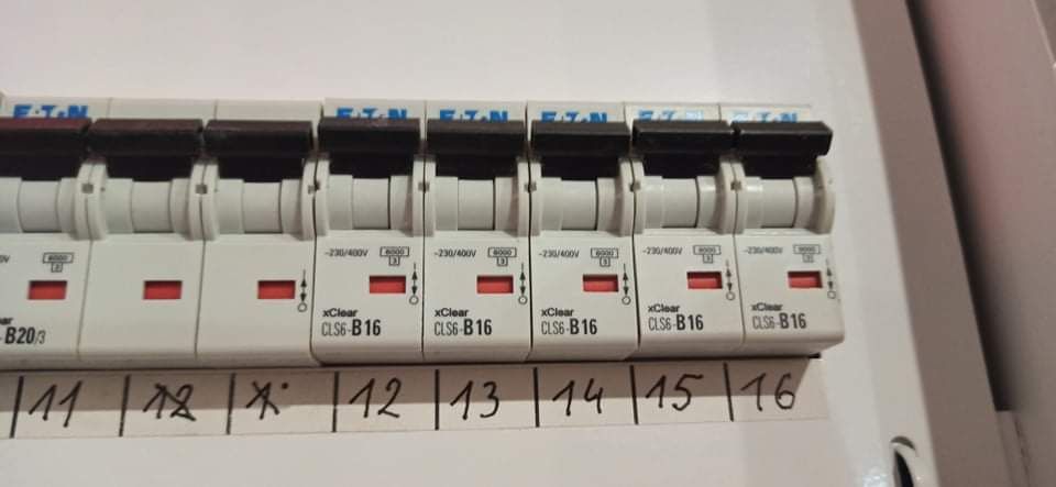

    nalest1 Czyli masz rozdzielnicę 3x12 czyli 36 modułów. Obwodów masz sporo w tym trzy trójfazowe. Ciężko będzie zmieścić się w takiej rozdzielnicy. Wyłącznik główny , odgromnik i dwa wyłączniki nadmiarowo prądowe trójfazowe dla podgrzewacza i indukcji nawet bez rcd jak radził kkas12 gdyż znajdują się w kuchni a przewody miejmy nadzieję nie są prowadzone przez łazienkę zajmą jeden rząd czyli dwanaście pól. Zostaje około dwadzieścia obwodów w tym jeden trójfazowy który trzeba zabezpieczyć RCBO trójfazowym gdyż występują tam gniazda.Mogą te zabezpieczenia się nie zmieścić w tej rozdzielnicy nawet jak zastosujesz te wąskie RCBO które pokazałem wcześniej. W dodatku w przypadku niektórych obwodów widzę że oświetlenie jest pomieszane z gniazdami. Jeżeli przewód jest 1.5 mm 2 a maksymalny prąd jaki mogą wytrzymać łączniki to 10 A wyłącznik nadmiarowoprądowy powinien być max 10 amperów. Jeden z obwodów oświetleniowych jest zabezpieczony eską 16 A. Wątpię żeby przewód do niego miał 2.5 mm 2 a łączniki były na prąd znamionowy 16 A. Więc prawdopodobnie trzeba będzie zmniejszyć zabezpieczenie do 10 A. Jest jeszcze sprawa zabezpieczeń niektórych obwodów wyłącznikami nadmiarowo-prądowymi o wartości 20 amperów. Jeżeli masz zabezpieczenie przedlicznikowe 25 amperów to eski w rozdzielnicy powinny być dwa szeregi niżej czyli max 16 amperów.
  • #30 19752786
    nalest1
    Posty: 17
    Pawelelemoneter.
    "Dwa szeregi niżej" czyli 25 potem 16- teraz zrozumiałem o co chodzi. Zawsze myślałem że chodzi o jeden poziom mniej, a tu chodzi o 2 poziomy. Ok
    Co do przewodów i całych obwodów jestem ich w 100% pewny bo sam ich rozmieszczenie projektowałem i montowałem. Elektryk wziął się za rozdzielnicę i zabezpieczenia, a i tak widać spartolił choć miał ten wykaz obwodów co i gdzie.
    Całe oświetlenie jest poprzez puszki rozgałęźne na 3x1,5mm2 i tak aż do rozdzielnicy. (do 20pkt na jednym obwodzie)
    Gniazdka są poprzez puszki rozgałęźne na 3x2,5mm2 i tak aż do rozdzielnicy. (do 10pkt na jednym obwodzie)
    Siła 5x2,5mm2 bezpośrednio do rozdzielnicy każdy z obwodów.
    Przewody w obu łazienkach są prowadzone w sąsiednich pomieszczeniach i przewiercone do pkt przez ścianę.
    To oświetlenie z gniazd o których piszesz że są razem to gniazda bardzo mało istotne i praktycznie nie używane tj np w komórce lub np rzadko używane oświetlenie jak np strych. Ale w takich przypadkach zawsze idzie do puszki 3x2,5mm2 a z nich do oświetlenia 1,5mm2.
    Ponieważ po głowie mi chodzą te automaty faz zdecydowałem się na montaż dodatkowej mniejszej rozdzielnicy pod ta choć nie ma tam dużo miejsca. Dlatego zdecydowałem o zamontowaniu tam głównego wyłącznika izolacyjnego bo w tym miejscu łatwiej będzie się też podłączyć firmie montującej fotowoltaike. A montować mają w styczniu. I od tego wszystko się zaczęło, cały wgląd w rozdzielnie. Do tej pory byłem przekonany że skoro robił to elektryk to jest ok.

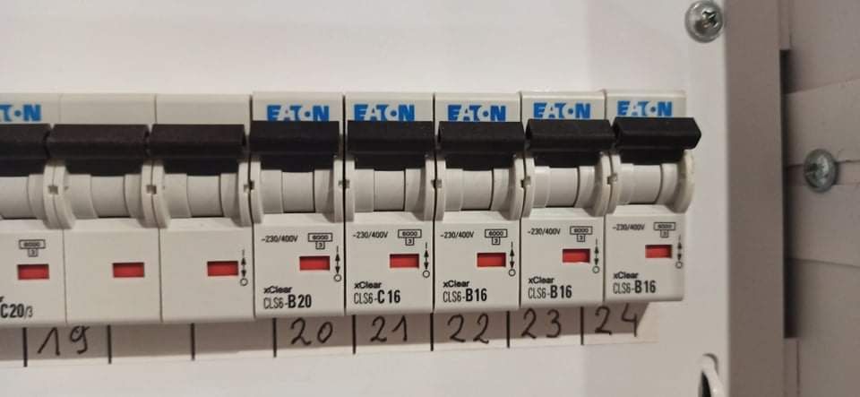

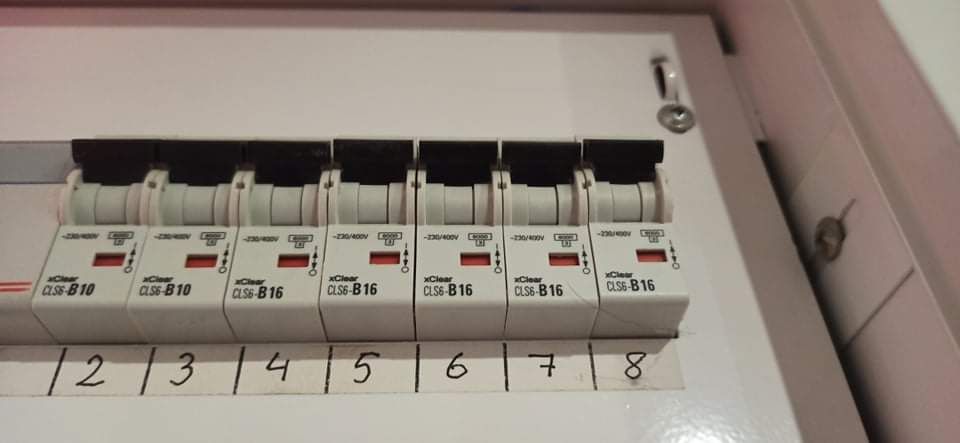

    Co do zabezpieczenia przed licznikowego to kolor sugerowałby srebrny-80 bo na żółty-25, albo miedziany-63 to nie wygląda ale to dokładnie już sprawdzę wyciągając bezpiecznik i dopiero za tydzień jak wrócę do domu bo tego już żonie nie pozwolę dotykać.
