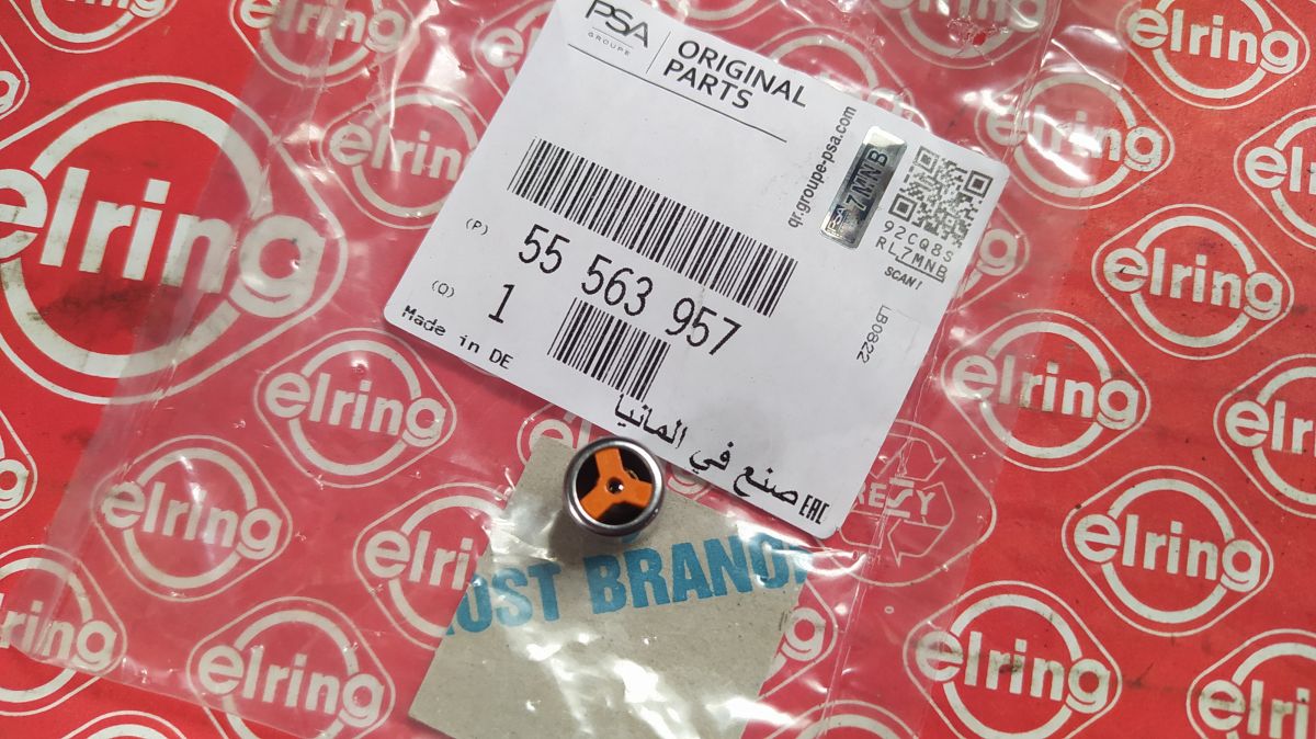

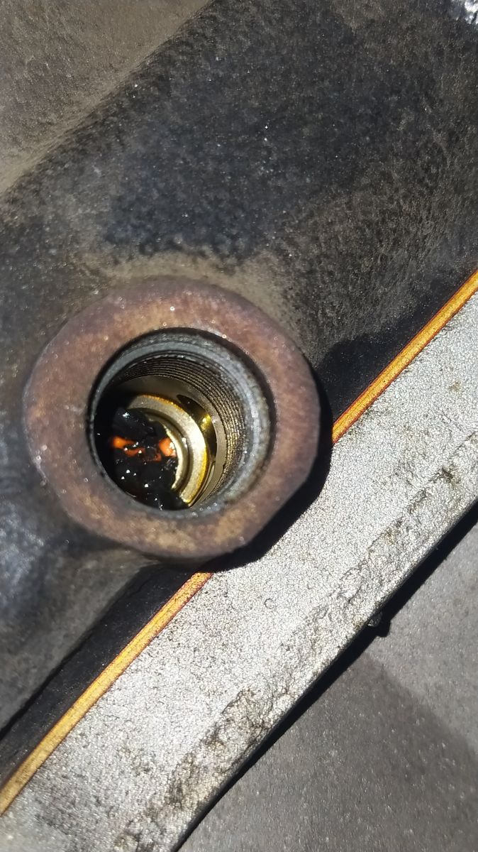

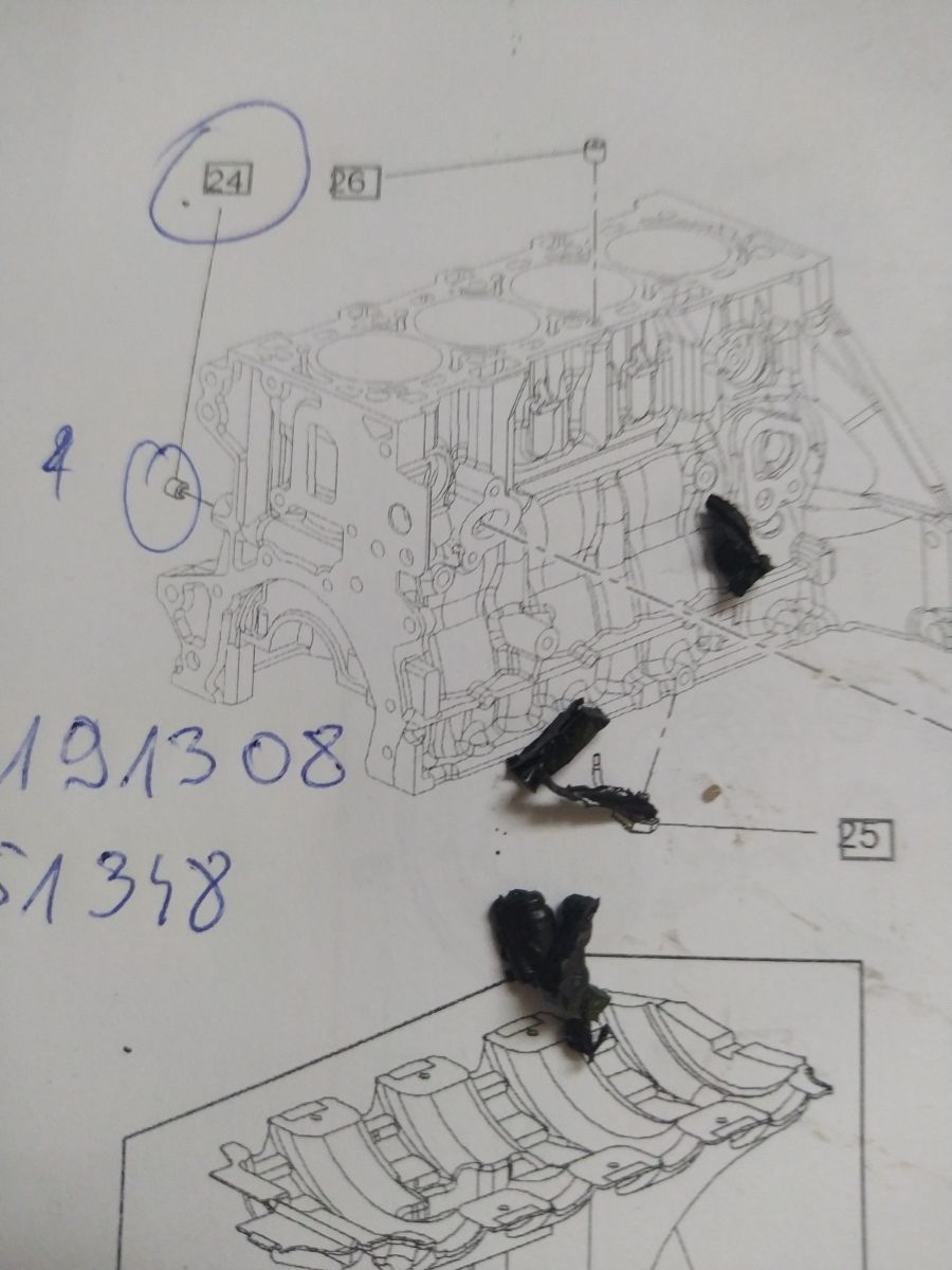

    Miałem ciężki przypadek, prawie beznadziejny. Układ zmiennych faz kaput, ciśnienie mierzone w miejscu czujnika 1 bar na gorącym oleju i biegu jałowym, koła nowe INA, cuda wianki i efektu zero.
    Jak już koledzy nadmienili, są dwie linie olejowe do głowicy. Jedna zasila KZFR, pompa oleju co złapie , to pcha w zaworki zwrotne i ogranicza lub blokuje całkowicie ich przepustowość.
    Szkic silnika z pozostawionymi na nim kawałkami zanieczyszczeń przypominającymi sylikon. Zbliżenie na zaworek olejowy silnika ze zanieczyszczeniami widocznymi wewnątrz otworu. Zaworek zwrotny oleju PSA w oryginalnym opakowaniu z etykietą producenta Elring na tle czerwonej folii z logo.
    Po wymianie zaworka, silnik jak nowy.
    Silikoniarzom mówię kategoryczne NIE. Bezmyślne stosowanie masy daje kiepskie rezultaty. Jeśli macie podobne problemy, warto zdjąć alternator, wykręcić korek i nawet lusterkiem widać ciała obce w zaworku.

    nikus4151 napisał:
    Ciężka robota wymiana tego?
    Super łatwo nie jest. Robota na lusterku pomiędzy ścianą grodziową, a blokiem nachylonym mało korzystnie; trzeba modzić jakieś narzędzie do wydostania tego z kanału, a siedzi mocno.

    Zaworek wymieniłem niestety nie pomogło 🙄 Było trochę uszczelniacza ale niestety to nie to. Ogólnie jak samochód zapali to chodzi ok ale na ciepłym ciężej pali i chwilę stukają koła. Sprawdzę jeszcze raz ustawienie rozrządu.
    Jak nie to co może być pompa oleju? Tylko dziwne bo w miejscu czujnika ciśnienie jest 1,2- 1,4 na wolnych

    Wymieniłem ten zaworek o którym pisaliśmy ale pomogło tylko połowicznie więc niestety musiała wjechać nowa pompa oleju. Teraz jest git. Zaworek pomógł tylko na tyle że auto odpalało bez problemów ale gdy olej się nagrzewał to zmienne fazy grzechotaly. Czyli zbyt niskie ciśnienie góry o ile ktoś ma dobre koła zmiennych faz.
