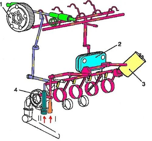

    Ja opiszę mój przypadek- może się komuś przydać.
    Od dawna walczę z klekoczącym silnikiem i błędami ustawienia wałka rozrządu.
    Dwa razy wymieniałem KZFR na nowe INA, nowe elektrozawory, olej trzy razy wymieniany.
    Wymieniłem też głowicę która pochodziła ze sprawnego silnika, luzy zaworowe w normie.
    Rozrząd wzorowo ustawiony.
    Podmieniłem też cały sterownik
    Nic nie pomogło
    Ciśnienie oleju 1,7bara na wolnych przy rozgrzanym silniku, ok 5 barów na obrotach.
    Teraz postanowiłem zmierzyć ciśnienie panujace na mostku który rozdziela olej na elektrozawory itd.
    Wykręciłem jeden elektrozawór i wsunałem do końca silikonowy wężyk o odpowiedniej średnicy, tak aby ciasno wchodził i doszedł do samego końca tj do kanału zasilającego olej, Potem wsunąłem na ścisk trzpień miernika ciśnienia, co dodatkowo uszczelniło połączenie- odpaliłem silnik i....
    Ciśnienie na mostku to ok 0,2 bary a na obrotach niewiele więcej.
    U mnie po prostu koła nie dostają ciśnienia oleju.
    Nawet jak wyjąłem wezyk, zostawiłem otwór i odpaliłem na chwilę silnik to olej ledwo wypływał.
    teraz tylko musze znaleźć przyczynę.
    Wynika z tego, że tam są dwa kanały olejowe. Ten na silnik czyli na panewki itd jest ok bo ciśnienie prawidłowe- tylko czemu drugi nie ma?
    Obstawiam zacięty zaworek drugiego kanału- o ile ten jest, żle dobraną uszczelkę głowicy.
    Choć uszczelka i głowica to raczej nie przyczyna- na poprzedniej głowicy i na poprzedniej uszczelce też silnik grzechotał
    #21 20226712
    antonio81
    Posty: 10
    Ocena: 4
    Silnik 1.6 A16XER - Błędy KZF, parametry wałków i kody P0011, P0013, P0017 po nagrzaniu auta
    jak widac na obrazku silniki Z16XER, Z18XER, A18XER etc mają dwie magistrale, z tym, że ta idąca do KZFR nie prowadzi przez filtr tylko bezpośrednio.

    Kolejne spostrzeżenia:
    Ciśnienie oleju które dochodzi do mostka jest prawidłowe.
    Wyjąłem elektrozawory. W Jeden otwór do samego końca wsunąłem zaślepiony silikonowy wąż, a w drugi otwór wąż z umieszczonym miernikiem ciśnienia. Na ciepłym silniku (nie gorącym bo juz dość ostygł) ciśnienie wyniosło 4 bary.
    Kiedy natomiast zainstalowałem jeden elektrozawór to ciśnienie wynosiło 0,2 bara.
    I czy podałem napięcie czy odłączyłem to ciśnienie nie zmieniało się i wynosiło 0,2
    Potem spręzonym powietrzem dmuchałem w wężyk gdzie wcześniej był miernik ciśnienia i okazuje się, że ciśnienie ucieka poprzez trzeci kanał który na elektrozaworze jest jako środkowy i który nie prowadzi to KZFR tylko do spływu-na wałek a potem ścieka po głowicy,
    Wygląda na to, że mostek mam "wyrobiony", choć to juz drugi i było tak samo.
    Będę teraz szukał czemu jest ta nieszczelność

    moze tu jest problem zaczerpniete z z16xer

    to jeszcze raz ja...
    Brak ciśnienia na mostku o którym pisałem powyżej to ślepy zaułek
    Pozostawiam ta informację dla innych:
    Jeżeli na elektrozawór nie idzie napięcie to olej jednym kanałem leci do KZFR a drugim wypływa. Jeżeli podamy stałe napięcie to elektrozawór się przestawi i olej będzie płynał drugim kanałem, a wypływał tym pierwszym.
    W obu przypadkach ciśnienie na mostku będzie bardzo niskie.
    Elektrozawór sterowany jest impulsami PWM i w najprostszym przypadku ustawia sie mniej więcej po środku, olej podawany jest dwoma kanałami.
    Wcześniej mierzyłem ciśnienie oleju na mostku ale drugi elektrozawór był odłączony i tylko przepuszczał niemal całeciśnienie jednym kanałem i wypuszczał drugim.
    Potem zrobiłem drugi test:
    Wykasowałem błędy i mierzyłem ciśnienie na przyłączonym elektrozaworze
    Na zimnym silniku wynosiło ok 4,5 bara. Kiedy odłączyłem wtyczke to drastycznie spadało ciśnienie.
    U mnie ogólnie na zimnym silniku nic nie klekocze.
    W miarę jak się nagrzewa to zawor ssący coraz bardziej się otwiera, zamyka i tak w koło, a jak po 2-3 minutach wywala błąd wałka, to odłącza całkiem ten elektrozawór.
    Wtedy przez ten otwarty zawór wycieka ciśnienie oleju i zaczyna mi stukac koło wydechowe- bo wtedy na to koło nie idzie ciśnienie oleju.
    Ktoś na innym forum pisał, że miał identycznie a jego problem rozwiązało zalanie Doktorka.

    Więc sprawa wygląda tak:
    KZFR mam poprawnie dobrane.
    Tak jak opisałem wpiałem się miernikiem ciśnienia oleju w mostek i już wszystko jasne:
    Na zimnym silniku ciśnienie na mostku 2,5 bara, potem spada aż do zera kiedy silnik gorący, przepływ oleju niemal zerowy- widac to na filmiku .
    Dla tych co nie czytali powyżej podkreslę, że KZFR ma własną magistralę olejową i ciśnienie oleju m wmojej głównej magistrali jest ok.
    Ściągam miskę oraz pompę....
