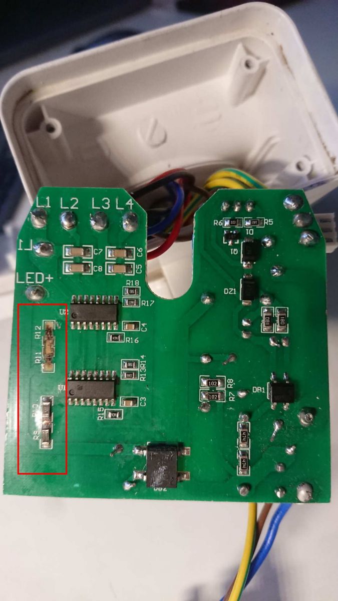

    Jest sobie naświetlacz o fajnym stosunku jakość/cena zakupu. Niestety świecić przestał a szkoda go wyrzucać bo ocena strat dobrze rokuje.
    Wg specyfikacji naświetlacz to LED 2x15W, 6500k, 3000lm
    Diody wyglądają na 2835
    Naświetlacz LED LightZone 822-W / Jakie rezystory? Naświetlacz LED LightZone 822-W / Jakie rezystory?
    Wszystko wskazuje na spalone rezystory (zaznaczone). Po włączeniu diody się jarzą, przekaźnik cyka.

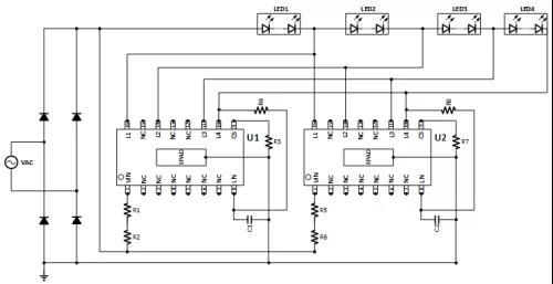

    Schemat chipu CL1581ESP za którym są wspomniane rezystory nawet pasuje to tego co zastałem w środku.
    ( www chiplink-tech com / ProductDetail / 3307042.html )
    Mam prośbę o pomoc w doborze spalonych rezystorów bo niestety ale nie ma szans na odczytanie ich oznaczeń.

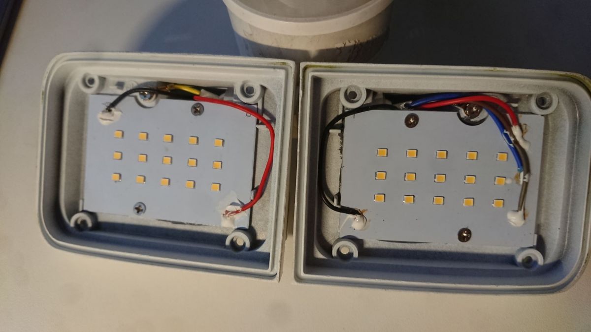

    @batartpl W jednym widać że LED są zasilane z jednego obwodu, w drugim trzy niezależne?
    Tak to wygląda, na schemacie chyba jest podobnie.
    Najprawdopodobniej te same wartości co R9, R10.

    Najprawdopodoniej te same wartości co R9, R10.
    Możliwe że na zdjęciu wyglądają ok ale R9 i R10 też są uszkodzone i oznaczenia są nie do odczytania.
    Podłączenie modułów LED jest dość dziwne co zresztą widać na zdjęciach bo jeden ma 4 przewody a drugi tylko 2. Chociaż na schemacie układu zdaje się tak to właśnie wygląda.

    the resistors are 2400 Ohm, good luck with the repairing.[/img]
