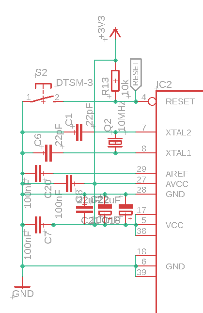

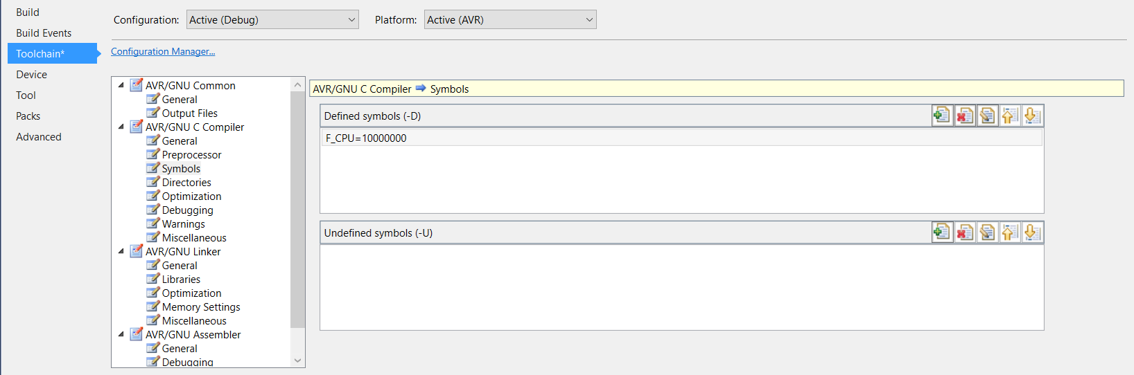

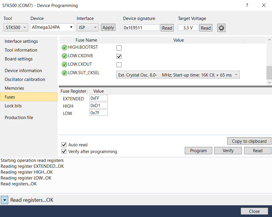

    Mam problem z taktowaniem w moim projekcie. Pewnie jakaś głupota, ale obszukałem się jak głupi i już nie mam pomysłów. Jak tylko poskładałem układ, to zmieniłem taktowanie procka na zewnętrzny kwarc 10MHz, zmieniłem fusebity, wydawało mi się, że wszystko jest okej. Jednak konfigurując timer mocno mi się nie zgrywały czasy. Po dłuższym czasie studiowania dokumentacji stwierdziłem, że konfiguracja jest okej, problem musi tkwić gdzie indziej. W pętli głównej wrzuciłem poniższy kod, żeby sprawdzić, czy moja ATmega, rzeczywiście jest taktowana tak jak powinna.
    Kod: C / C++
    Zaloguj się, aby zobaczyć kod
    Efekt jest taki, że liczba na wyświetlaczu zmienia się co 8 sekund. Co może być tego powodem?
    Poniżej screeny pokazujące schemat, i konfigurację.
    [ATmega 324][C] - Procesor taktuje inaczej niż powinien [ATmega 324][C] - Procesor taktuje inaczej niż powinien [ATmega 324][C] - Procesor taktuje inaczej niż powinien
    Z góry dzięki za pomoc! :)
  • #3 19767578
    maciek_w11
    Posty: 68
    No cóż... Tak myślałem, że głupota. Oficjalnie mi wstyd.
    Wielkie dzięki, temat zamykam.
