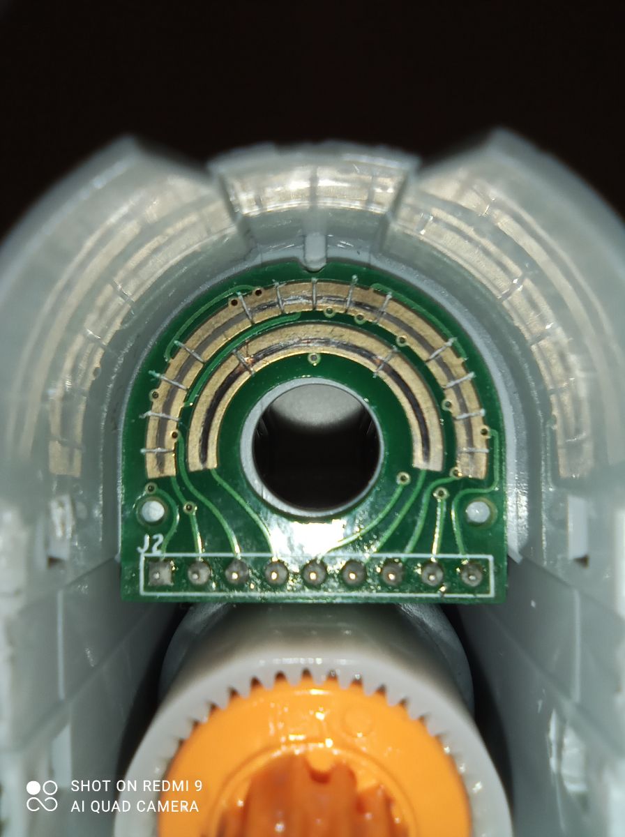

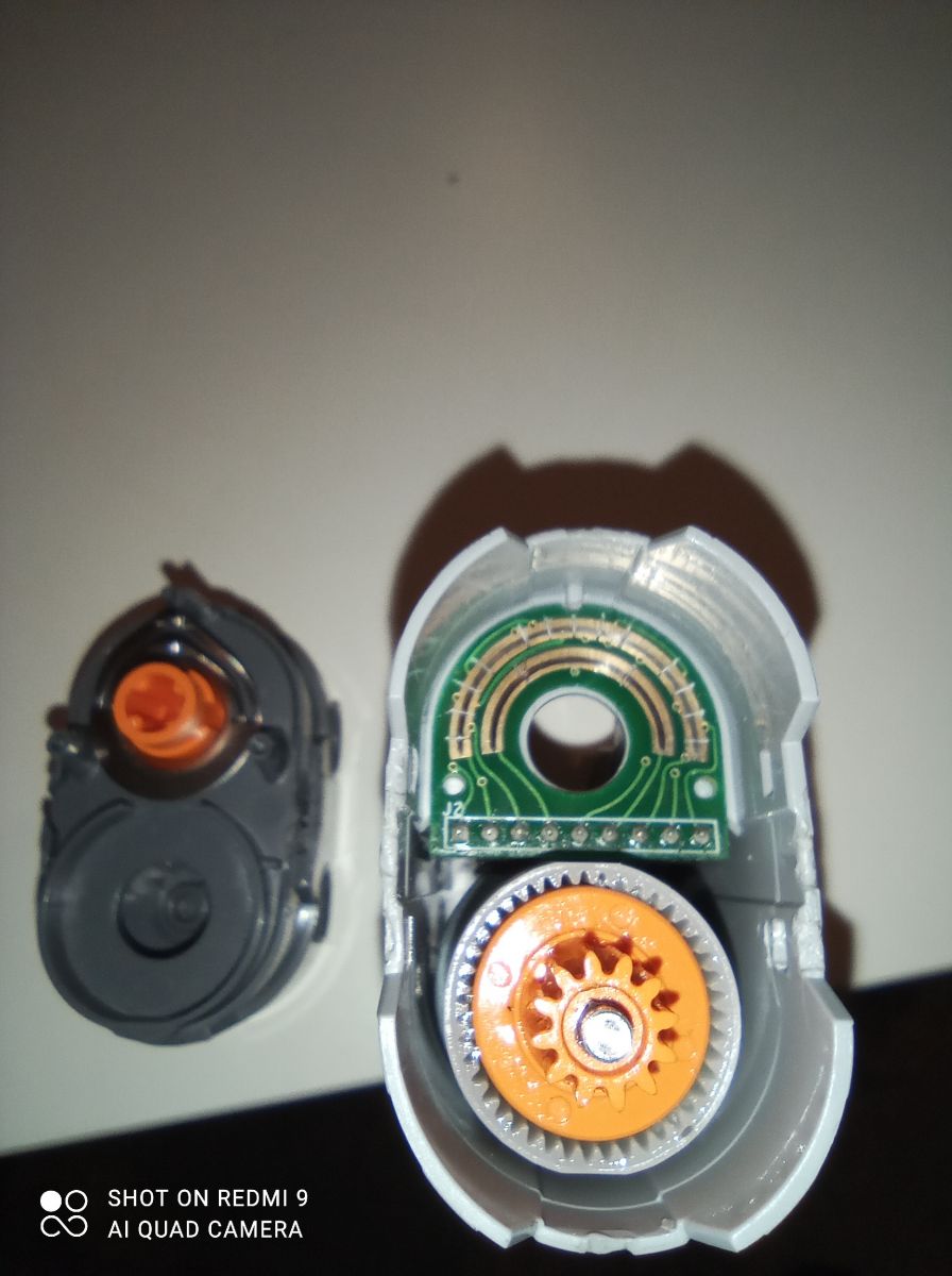

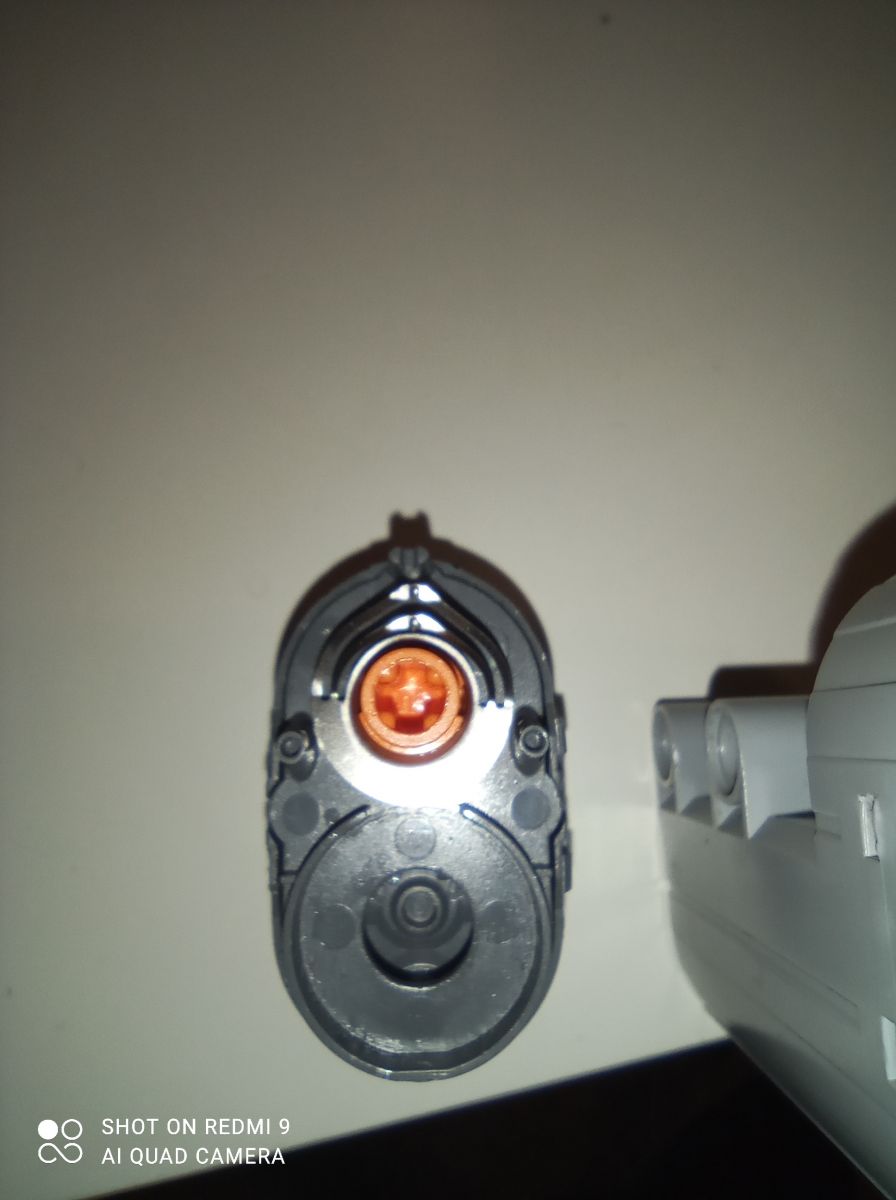

    Cześć. Mam pytanie, mojemu synowi zepsuł się silnik LEGO 88004. Nowy i oryginalny aktualnie kosztuje od 350-500zł więc pomyślałem że może warto tutaj zapytać i poprosić o pomoc. Problem jest taki że ten silniczek działa trochę jak serwomotor ale nie jest to do końca typowy serwomotor. Na poniższych zdjęciach widać elektronikę która jest w środku :
    • Naprawa nietypowego silnika LEGO 88004 - poszukiwane wskazówki IMG_20211217_185753.jpg (1.33 MB) Musisz być zalogowany, aby pobrać ten załącznik.
    • Naprawa nietypowego silnika LEGO 88004 - poszukiwane wskazówki IMG_20211217_185801.jpg (1.05 MB) Musisz być zalogowany, aby pobrać ten załącznik.
    • Naprawa nietypowego silnika LEGO 88004 - poszukiwane wskazówki IMG_20211217_185811.jpg (1011.85 KB) Musisz być zalogowany, aby pobrać ten załącznik.
    • Naprawa nietypowego silnika LEGO 88004 - poszukiwane wskazówki IMG_20211217_185826.jpg (1.26 MB) Musisz być zalogowany, aby pobrać ten załącznik.
    • Naprawa nietypowego silnika LEGO 88004 - poszukiwane wskazówki IMG_20211217_185850.jpg (1.17 MB) Musisz być zalogowany, aby pobrać ten załącznik.

    Problem jest taki że silniczek nie wraca do środkowego położenie tylko zostaje w skrajnym położeniu i próbuje skręcić jeszcze mocniej

  • #4 19768294
    MarcinM2020
    Posty: 1708
    Pomógł: 70
    Ocena: 243
    A jakimi stykami?
    Ten taki jakby potencjometr?
  • #6 19768305
    MarcinM2020
    Posty: 1708
    Pomógł: 70
    Ocena: 243
    Naprawa nietypowego silnika LEGO 88004 - poszukiwane wskazówki Naprawa nietypowego silnika LEGO 88004 - poszukiwane wskazówki Naprawa nietypowego silnika LEGO 88004 - poszukiwane wskazówki
    Czyściłam te styki "nacinałem" też przerwy pomiędzy ścieżkami (na YT jest kilka filmów gdzie taki zabieg pomaga). Ale problem jest gdzie w innym miejscu bo nawet jak uruchomie silniczek bez tego potencjometru to i tak coś świruje. Jak pilotem wkręcę w lewo i jak wyśrodkuję/puszczę manetkę pilota to silnik wróci w prawo... Ale jak wkręcę pilotem w prawo i puszczę to silnik nadal chce się kręcić w prawo, a w tej sytuacji powrót powinien być chyba w lewo...

  • #10 19768510
    MarcinM2020
    Posty: 1708
    Pomógł: 70
    Ocena: 243
    Czyściłam już te pierścienie, mierzyłem miernikiem i generalnie wszystko jest ok. Żadnych zwarć ani przebić pomiędzy nimi nie stwierdziłem. Może faktycznie powodem jest to że są bardzo wytarte... A może spróbuję w elemencie z 7 zdjęcia wygiąć blaszki żeby "jeździły" w innym miejscu tych pierścieni.... Tak powiedzmy ok milimetr wyżej lub niżej
  • #11 19769061
    MarcinM2020
    Posty: 1708
    Pomógł: 70
    Ocena: 243
    Wygiąłem ten metalowy element który jeździ po pierscieniach i serwo działa prawidłowo!
    Teraz idąc za ciosem to może jest jakaś metoda na regenerację tych pierścieni?

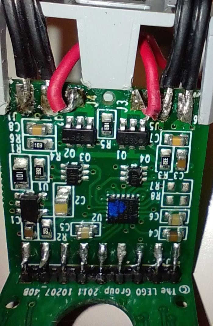

    Witam. Syn ma uszkodzony "serwomotor" (w cudzysłowiu napisane, bo to nie taki typowy serwomotor) z LEGO technic.... Pisałem już kiedyś dawno tutaj ma forum ale niestety nie udało się naprawić. Tutaj link do tamtego tematu:
    https://www.elektroda.pl/rtvforum/topic3855455.html
    Sprawa stanęła na tym że było podejrzenie że "potencjometr" sterujący jest uszkodzony.
    Wczoraj syn wrócił do tematu bo nie daje mu to spokoju, sprawdził miernikiem wszystkie przejścia i okazało się że z potencjometrem pomimo że wygląda jest wszystko ok. Wszystkie sygnały docierają na płytkę serwomotoru.
    W związku z tym mam do osób które się znają na elektronice czy może multimetrem sprawdzić czy wszystkie elementy na płytce są sprawne? Jeśli można to w jaki sposób? Jak ustawić multimetr do pomiarów?
    Tutaj zdjęcie płytki:
    Za pomoc będę wdzięczny

    Multimetrem za wiele nie sprawdzisz. Szczególnie elementy wlutowane w płytkę dadzą zafałszowany wynik pomiaru. Na płytce jest też mikrokontroler i jego też zbytnio nie sprawdzisz multimetrem. Zresztą jeśli serwomechanizm działa, silniczek pracuje to przyczyną usterki są może nie tyle elementy co płytka potencjometru - przełącznika.

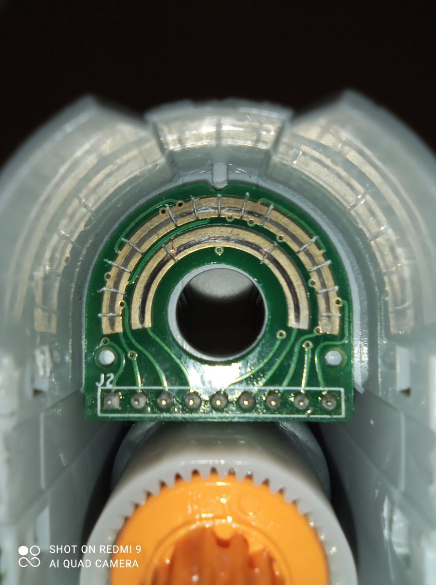

    To że płyta "potencjometru", a w zasadzie przełącznika ma przejścia nie znaczy, że jest jest sprawna. Widać, że ma powycierane i brudne ścieżki - styki. Z płytką zapewne współpracuje obracający się styk - suwak. Może przy określonym kącie obrotu nie ma styku i serwomechanizm nie działa prawidłowo.
    Tą płytkę potencjometru - przełącznika zamiast regenerować można wykonać nową. W oprogramowaniu do projektowania płytek drukowanych odwzorowujesz tą płytkę i zamawiasz w Chinach ze złoceniem kluczowych ścieżek - styków. Minimalna ilość zamawianych płytek to 5 szt. Możesz zamówić więcej, np. 10 będzie na przyszłość. Płytka nie jest duża, więc koszt nie powinien być duży.
    Zbliżenie na płytkę potencjometru z widocznymi ścieżkami i stykami.

    398216 Usunięty napisał:
    Sprawdź pod które elementy podłączony jest silnik i po odszukaniu ich DS sprawdź je. Najczęściej uszkadza się elektronika. Ew. (z poprzedniego tematu - swoją drogą czemu go nie kontynuujesz? ) sprawdziłbym połączenia przelotek - zwłaszcza skrajnych pól kontaktowych "potencjometru".
    Kurcze tamten temat był dwa lata temu pomyślałem że może skuteczniej będzie rozpocząć nowy. Chyba że poproszę moderatora o połączenie ich razem....?
    Elektronika to nie jest moją mocną stroną, zapytam co to DS? 🤔
    Potencjometr jest sprawny na sto procent. Wszystkie sygnały docierają do płytki.

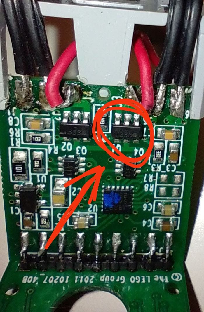

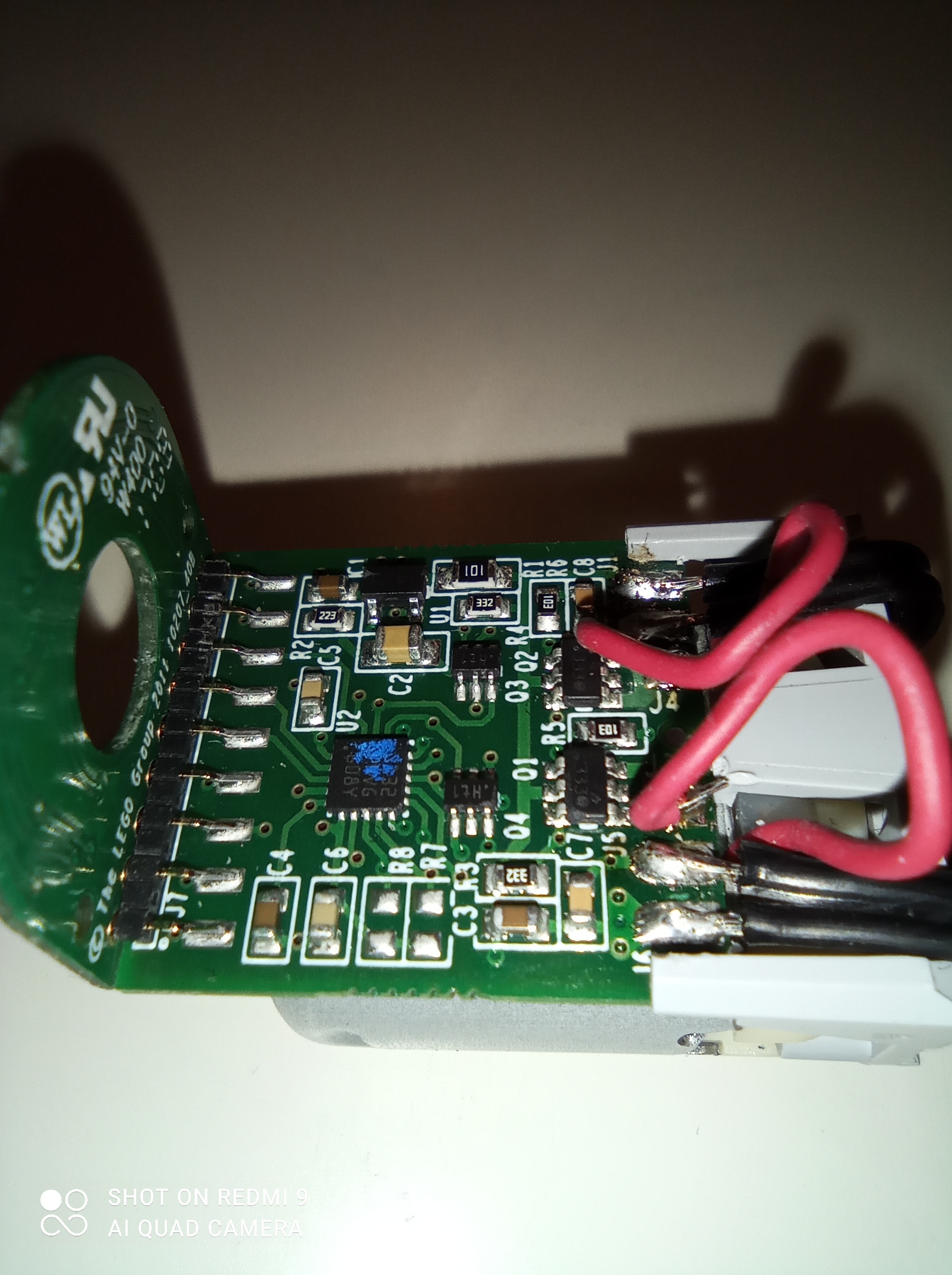

    Próbowałem dziś (na zasadzie jednej z ostatnich desek ratunku) przelutować płytkę na nowo bo może jakiś zimny lut...? i jeden element po kontakcie z temperaturą się uszkodził.
    Zbliżenie na płytkę drukowaną z elektroniką i uszkodzonym elementem, zaznaczonym czerwonym kółkiem i strzałką.
    Odpadł kawałek.... Więc może znalazłem powód dlaczego nie działało jak należy?
    Tylko co to za element i czy można go wymienić? Ew jak to sprawdzić miernikiem???

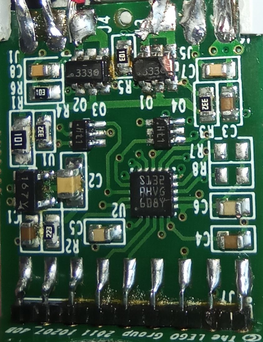

    To tranzystor, być może dwa tranzystory w jednej obudowie. Po oznaczeniu znalazłem podwójny tranzystor mosfet FDC6333C. Nie mam jednak pewności, że prawidłowo zidentyfikowałem ten tranzystor.
  • #21 20850874
    MarcinM2020
    Posty: 1708
    Pomógł: 70
    Ocena: 243
    Jest opcja taki kupić? Ew jakiś zamiennik wchodzi w grę?

    W pierwszej kolejności trzeba się upewnić odczytać oznaczenia i zidentyfikować uszkodzony element. Jak już pisałem nie mam pewności czy prawidłowo zidentyfikowałem ten tranzystor. Później można kupić oryginalny tranzystor lub próbować dobrać zamiennik.
    Jasne rozumiem. Zrobię możliwie najdokładniejsze zdjęcie jak wrócę z pracy i wrzucę tutaj

    Zbliżenie na zieloną płytkę drukowaną z komponentami elektronicznymi.
    Lepszego nie zrobię 😁

    Zamówiłem na aliexpress wskazane mosfety FDC6333C. Dziś przyszły, przelutowałem i serwo działa!!!
    Samo lutownice troszkę po "Januszowemu" bo bardzo małe te elementy są ale się udało.
