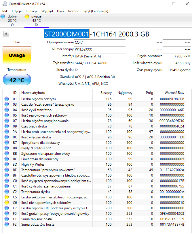

    Jedynie w CrystalDiskInfo ostrzegał na żółto w dwóch pozycjach: C5 - w liczbie sektorów niestabilnych i C6 - ilości nie naprawionych sektorów, ale nie miało to do tej pory wpływu na działanie.
    Na dzień dzisiejszy screen z CrystalDiskInfo wygląda tak:
    Zniknięcie partycji na dysku HDD Seagate ST2000DM001-1CH164 2000,3 GB

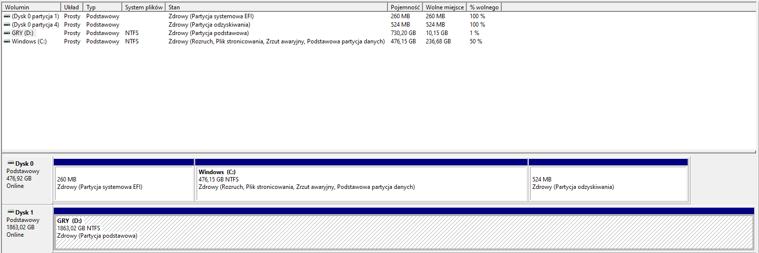

    W zarządzaniu dyskami widoczna jest tylko jedna duża partycja D - 1863 GB, czyli jakby obejmowała dwie (D i E).
    W moim komputerze pojemność partycji D wyświetla się prawidłowo, bo zajmuje przydzielone ok. 730 GB, ale nie widać partycji E.

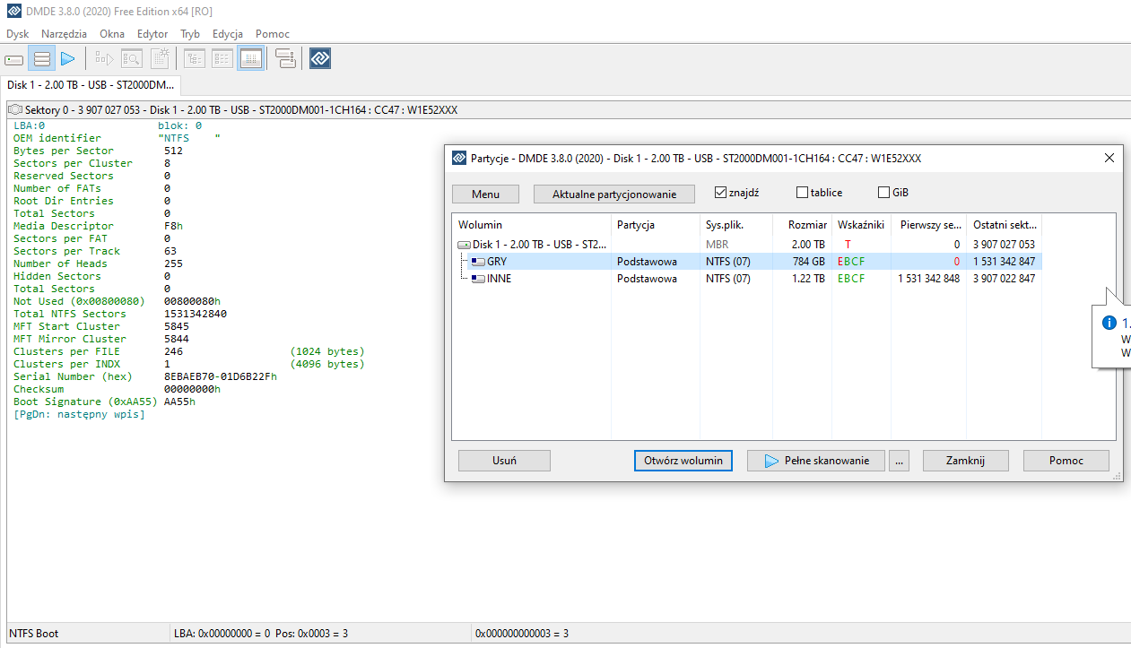

    Tutaj jeszcze screen z DMDE, gdzie już widać partycję.

    Jeśli występują niestabilne sektory (C5) i inne niepokojące objawy jak (C6) to najlepszym rozwiązaniem byłoby wykonanie kopii posektorowej do pliku lub bezpośrednio na inny dysk. Przykładowe opisy

    Podeślij w załączniku pierwsze 2048 sektorów.
    BTW: masz chyba HPA w dysku - ten model ma Guaranteed sectors -> 3 907 029 168 LBA ( https://www.seagate.com/www-content/product-c...d/barracuda-7200-14/en-us/docs/100686584l.pdf ) - brakuje 2114 sektorów (512e) - może to tylko jakiś efekt uboczny podłączenia HDD np. do płyty Gigabyte itp.
    Powinieneś zrzucić z niego dane i wyzerować, no ale skoro trzymasz w takim stanie to pewnie nie ma gdzie...

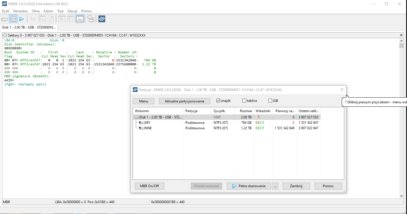

    Dzięki, mam nadzieje że prawidłowo wyeksportowałem dodany załącznik.

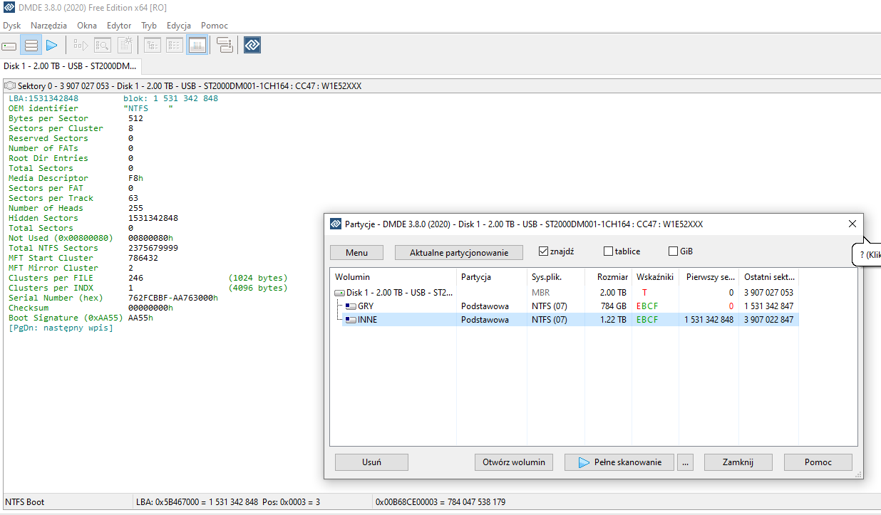

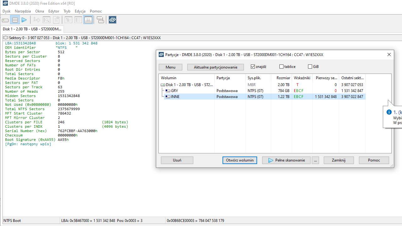

    Jeszcze screeny z opisami obu partycji: Zniknięcie partycji na dysku HDD Seagate ST2000DM001-1CH164 2000,3 GB Zniknięcie partycji na dysku HDD Seagate ST2000DM001-1CH164 2000,3 GB

    Zamiast głównego sektora rozruchowego masz wstawiony sektor rozruchowy partycji, którego zawartość jest źródłem błędu, o jakim pisał Mati. To także wyjaśnia, dlaczego system nie widzi drugiej partycji. Wybierz drugą ze swoich partycji, daj "otwórz wolumin" i pozgrywaj dane na inny dysk. Jeśli nie masz jak wykonać kopii posektorowej, to będzie najrozsądniejsze wyjście. Dopiero potem spróbujemy posprzątać ten bałagan, aczkolwiek bez gwarancji, że się uda.

    VBR woluminu GRY zaczyna się od sektora 0 i na to zostały nadpisane: DiskID i tablica partycji (np. nadpisany string BOOTMGR skompresowany itd.)

    Z ryzykowniejszych metod - przesunięcie początku pierwszej part. o 1 MiB (czyli na 2048 sektor) w tył zewn. programem o ile pozwoli (przystawka Zarządzanie dyskami tego nie potrafi).
    IMO lepiej pierwszą - mniej zgrywania (zakładając, że też jest zapchana), jest dostęp, wer. demo DMDE nie ogranicza; wyzerować (może z C5 zrobi porządek jak ma farta) i na koniec założyć prawidłową part.
