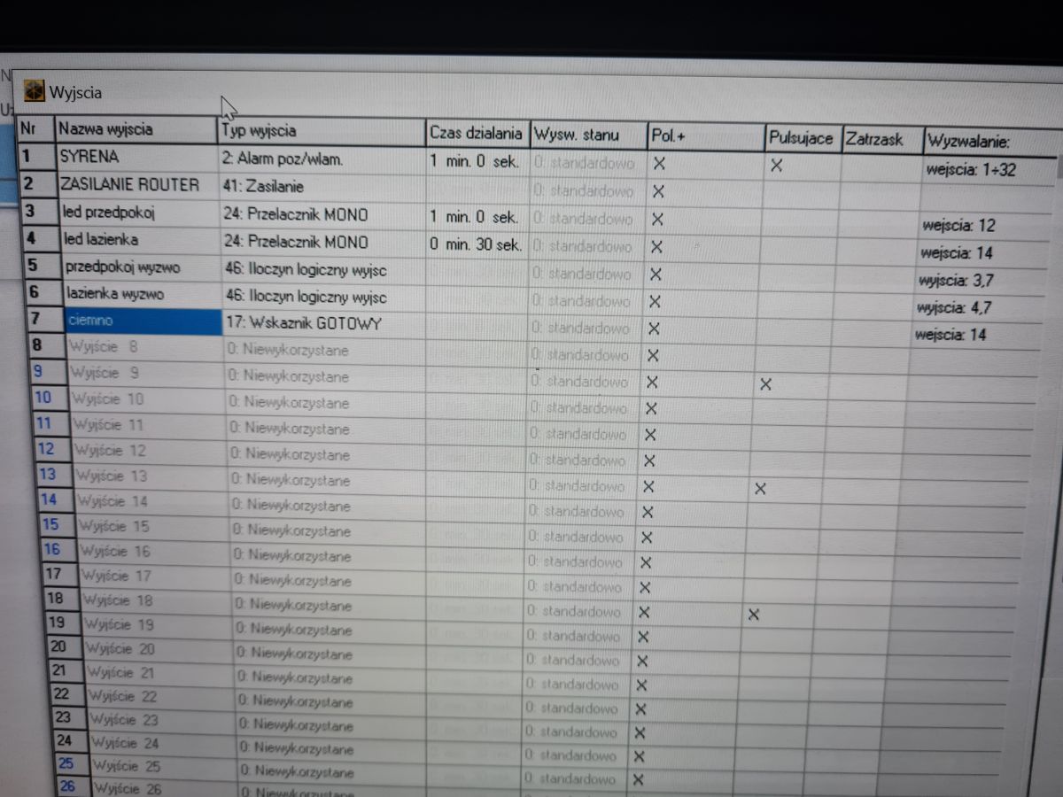

    Cześć, mam problem ze sterowaniem oświetleniem z integry. Dołożyłem czujnik zmierzchu i przekaźniki które mają włącząć ledy. Działanie w teorii jest proste :
    - jezeli czujka stwierdzi, że jest ciemno oraz PIR wykryje ruch w przedpokoju - zapal led w przedpokoju.
    - jeżeli ta sama czujka zmierzchu stwierdzi, że jest ciemno a PIR w łazience wykryje ruch - zapal led w łazience.
    Zastosowałem iloczyn wyjść. Całość wygląda jak na zdjęciu. O ile led w przedpokoju jest ładnie załączany to led w łazience już nie. Włącza się chwile po zgaszeniu leda w przedpokoju. Nie mam pojęcia co tu jest źle. Będę wdzięczny za wsparcie.

    Chyba źle masz wybrane wejścia sterujące wyjściami,
    bo jeżeli wejście 14 steruje stanem wyjścia ciemno (7) (pewnie z czujki zmierzchu),
    i to samo wejście 14 steruje wyjściem LED łazienka (4),
    czyli wyjście łazienka wyzwo (6) jest sterowane iloczynem wyjść sterowanych z tego samego wejścia 14.
    Nie wiem czy za bardzo nie zamieszałem?
    pozdrawiam Wojtek
    wyjście led lazienka (4) powinno być sterowane wejściem pod który jest podłączony przycisk, a nie wejściem 14

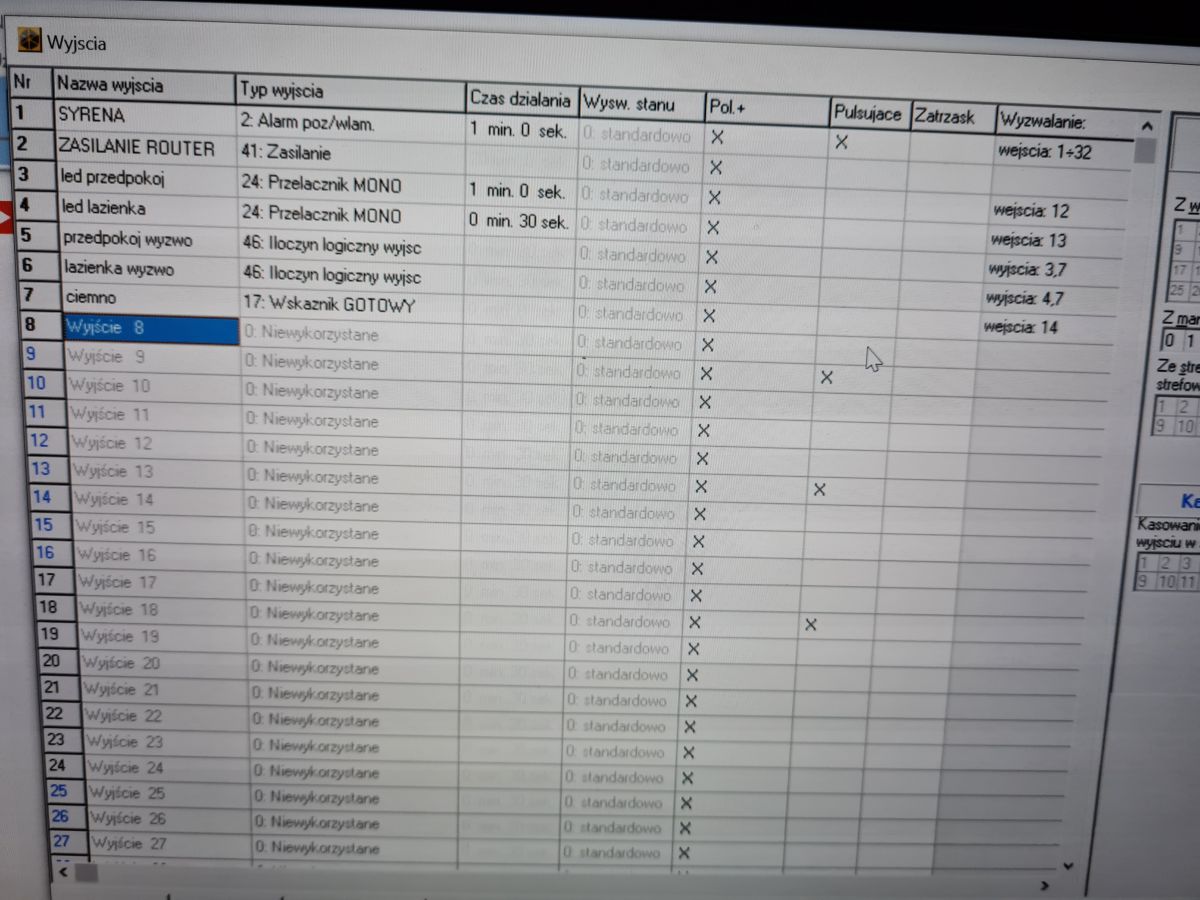

    Kurde faktycznie. Patrzyłem na to godzinę i nie wypatrzyłem. Dziękuję. Zmieniłem i obecnie wygląda to jak na zdjęciu. Czujki zapalają światła ale niezależnie od wyjścia 7 tj czy jest ciemno. Jakiś pomysł dlaczego? Iloczyn logiczny chyba właśnie tak powinien wyglądać...

    To oznacza, że wyjcie 7 jest cały czas w stanie wysokim. Dlaczego "ciemno" jest jako Wskaźnik Gotowości?

    Faktycznie. Cały czas jest w wysokim. Wzkaźnik gotowości dałem rozumiejąc to jako "flagę", uznałem, że nie ma to większeog znaczenia gdy sterowane będzie pojedynczym wejściem - jaki typ powinien być do tego typu zastosowań?

    Wyjście 7 Wskaźnik gotowy odznacz Pol+, przy wyjściu 1 Syrena odznacz wejście 14.

    Nie lepiej wyjście ciemno, dać jako naruszenie wejścia 14?

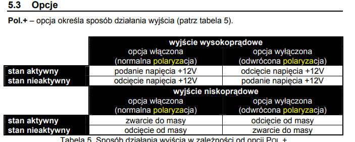

    Co do Pol.+ zaraz sprawdzę, ale w sumie w takim razie nie rozumiem jak to działa, patrząc w dokumentację:
    Satel integra - sterowanie oświetleniem - co robię źle?
    Jeżeli stan aktywny(rozumiem, że wejście) i polaryzacja włączona tj zaznaczona - zwarcie do masy i to bym rozumiał jako to czego porzebuje gdy jest naruszenie.
    Jeżeli stan nieaktywny(wejścia) i polaryzacja włączona tj zaznaczona - odcięcie masy a wygląda to tak jakby nie odcinał.

    "Wskaźnik gotowy" działa odwrotnie.
    Chociaż w sumie to prościej jest zrobić tak jak pisze Kolega kosmos99.

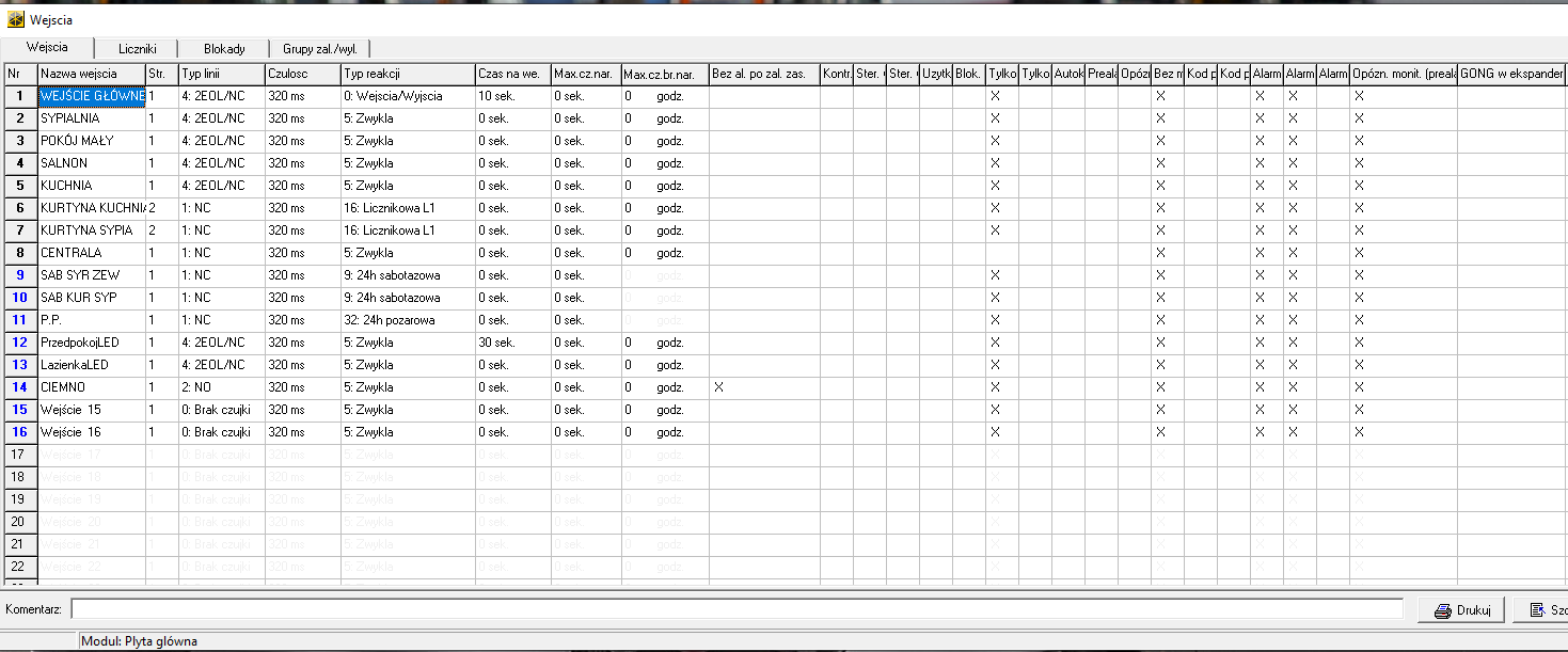

    niestety nie działa to w ten sposób, wybrałem "naruszenie wejścia" i dalej nie zwraca uwagi na czujkę zmierzchu... jakieś pomysły jeszcze? Typ czujki mam ustawony jako "zwykła" i chyba to jest ok bo jak zaswiece lub zgasze światło widze zmiany stanów w stanach wejść

    Daj zrzut z wejść, bo tam coś musisz mieć nie tak.

    Hep napisał:
    Typ czujki mam ustawiony jako "zwykła" i
    Typ czujki zwykła po naruszeniu przy uzbrojonym systemie wywoła alarm włamaniowy, do tego celu używa się typu reakcji "bez akcji alarmowej".

    Zmieniłem typ bo już nie miałem innego pomysłu. Pierowtnie był bez reakcji alarmowej.
    Oczywiście wiem, że do zmiany z powrotem jest typ reakcji na bez alarmu ale teraz kombinowałem bo po prostu nie mam pomysłu.

    Wejście 14 jaki ma stan gdy jest ciemno a jaki gdy jasno? Inna sprawa że jeśli masz czujnik zmierzchu skonfigurowany jako "zwykła" to będziesz miał alarm z tego wejścia minimum raz dziennie.

    14 powinna być "bez akcji alarmowej" i ten X przy bez alarmu po załączeniu zasilania też nie jest potrzebny. Przy 12 czas na wejście nie wiem czy nie przeszkadza, sprawdź. I sprawdź, też, czy 14 zmienia stan po zasłonięciu czujnika.
