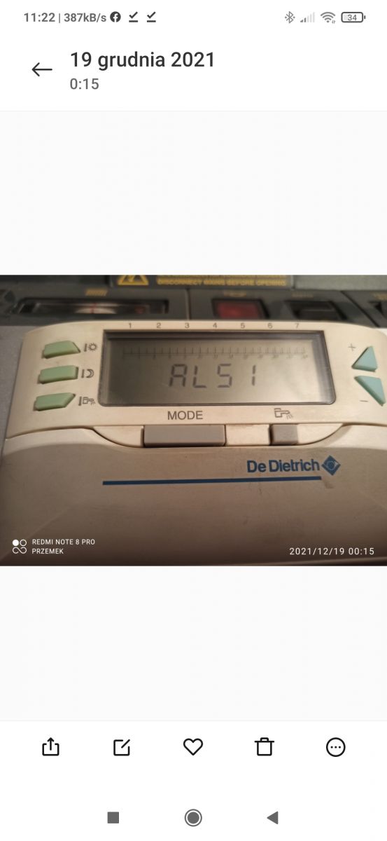

    Dzień dobry .
    Posiadam piec olejowy Die Dietrich .
    Mam problem gdyż , nie działa mi ustawienie manualne i za gdy przełączę na automat to włącza się kod AL 51 i wszystko blokuje .
    Z kolej jak przełączę na tryb ręczny to działa mi tylko potencjometr od temperatury a wyświetlacz w ogóle się nie włącza .
    Czy ktoś może podpowiedzieć gdzie szukać usterki ? Dziękuję Piec olejowy Die Dietrich GTU 1203 V - usterka w sterowaniu, kod AL 51, brak reakcji wyświetlacza Piec olejowy Die Dietrich GTU 1203 V - usterka w sterowaniu, kod AL 51, brak reakcji wyświetlacza Piec olejowy Die Dietrich GTU 1203 V - usterka w sterowaniu, kod AL 51, brak reakcji wyświetlacza Piec olejowy Die Dietrich GTU 1203 V - usterka w sterowaniu, kod AL 51, brak reakcji wyświetlacza

    Cześć
    AL 51 to czujnik temperatury zewnętrznej - brak lub uszkodzony lub zwarcie
    Bez czujnika na automacie nie ruszy

    Raczej brak bo nie zauważyłem nigdzie na elewacji czujnika .
    Do tego teraz na sterowaniu tym potencjometrem jak np ustawiam z 5 na 2 to potrafi po pewnym czasie wyłączyć piec i zapalić lampkę te czerwona z trąbką .
    Dopiero po resecie czasami kilkukrotnym załapie.
    Czy na pewno wystarczy dokupienie takiego czujnika do sterowania automatycznego i jeśli tak to jakiś model konkretny musi być (w sensie starsze i nowsze czujniki są )
    Dziękuję serdecznie za odpowiedź

    Długo użytkujesz ten kociołek?
    Działał wcześniej na automacie ?
    Oryginalny czujnik zewnętrzny ma oznaczenie AF60 , są też dostępne zamienniki ... ale to już na własne ryzyko ;)
    Co do usterek i resetowania - chyba przyda się przegląd/serwis
