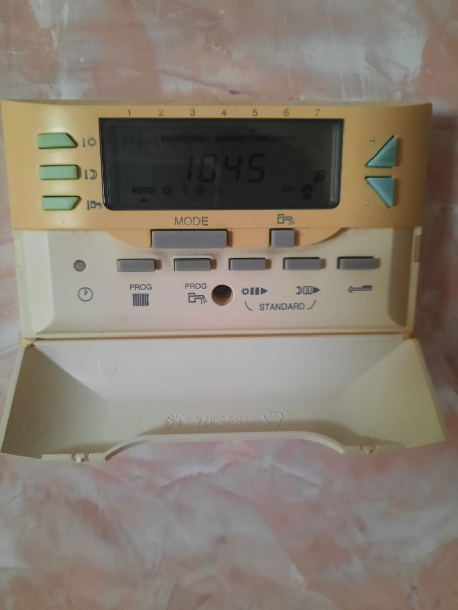

    Chciałbym zdemontować zupełnie czujnik temperatury zewnętrznej. Gdy na dworze robi się chłodno to piec grzeje mi podłogę w domu niezależnie od zadanej mu maksymalnej temperatury. Wkurza mnie to bo robi się za ciepło. Czy można z tego czujnika zrezygnować? Jak go odłączyć od pieca? Samo odkręcenie przewodów przy czujniku sprawia, że wyświetla się AL 51. Proszę o pomoc.

    Jasne, że tak.
    I nie trzeba nawet go demontować.
    Po prostu wystarczy, że go dezaktywujesz, wyłączysz na panelu sterowania.

    Cyfrowy regulator temperatury pokazujący godzinę 10:45.
    klm787 napisał:
    Jasne, że tak.
    Jak to zrobić?
