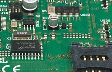

    Mam problem z moją centralką. Po wyłączeniu zasilania sieciowego 230V a podczas odłączania akumulatora zrobiło się gdzieś zwarcie. Przypuszczam że poszło od tej długiej czarnej anteny. Nie wiem co to za antena. Do GSM to chyba ta płytka prostokątna a ta druga to od ABAXA? Generalnie centralka działa, nie widzę objawów. Niestety jeszcze nie była do końca skonfigurowana/podłączona więc nie jestem w stanie sprawdzić czy coś przestało działać. Czy ktoś jest w stanie powiedzieć mi za co odpowiadają spalone elementy, co to za moduł się spalił i czy ewentualnie ktoś spotkał się z taką awarią i czy ją naprawił.
    Serwis Satela odpisał mi, że usterki takiego typu są nienaprawialne i wchodzi w grę tylko wymiana płyty. Niestety nie wiem czy uda mi się odnaleźć gwarancję i dowód zakupu więc nie wiem czy reklamacja u Satela wejdzie w ogóle w grę. Bardziej interesuje mnie czy da się to ewentualnie naprawić i gdzie szukać pomocy jeśli nie u Satela. Może ktoś ma jakiś schemat aby dowiedzieć się co to za elementy się spaliły i ich wartości?

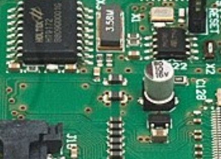

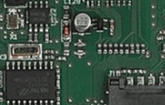

    Do reklamacji z tytułu rękojmi potrzebny jedynie dowód zakupu ale niekoniecznie paragon lub faktura. Może być bankowe potwierdzenie płatności jeżeli płatność była w formie bezgotówkowej. Reklamacja z tytułu rękojmi (od 01.01.2021 obowiązuje też przy zakupie na fakturę firmową jeżeli do użytku w firmie a nie do dalszej odsprzedaży prowadzonej przez osobę fizyczną) tylko u sprzedawcy a nie w serwisie/gwarancie czy u producenta/importera.
    PS.
    To co widać na zdjęciu jest najczęściej uszkodzeniem lawinowym i uszkodzone zwykle są również inne elementy poza stwierdzonymi wizualnie.
    W załączeniu zdjęcia tego fragmentu sprawnej płyty ale niestety nieczytelne wartości chyba rezystorów lub kondensatorów.
