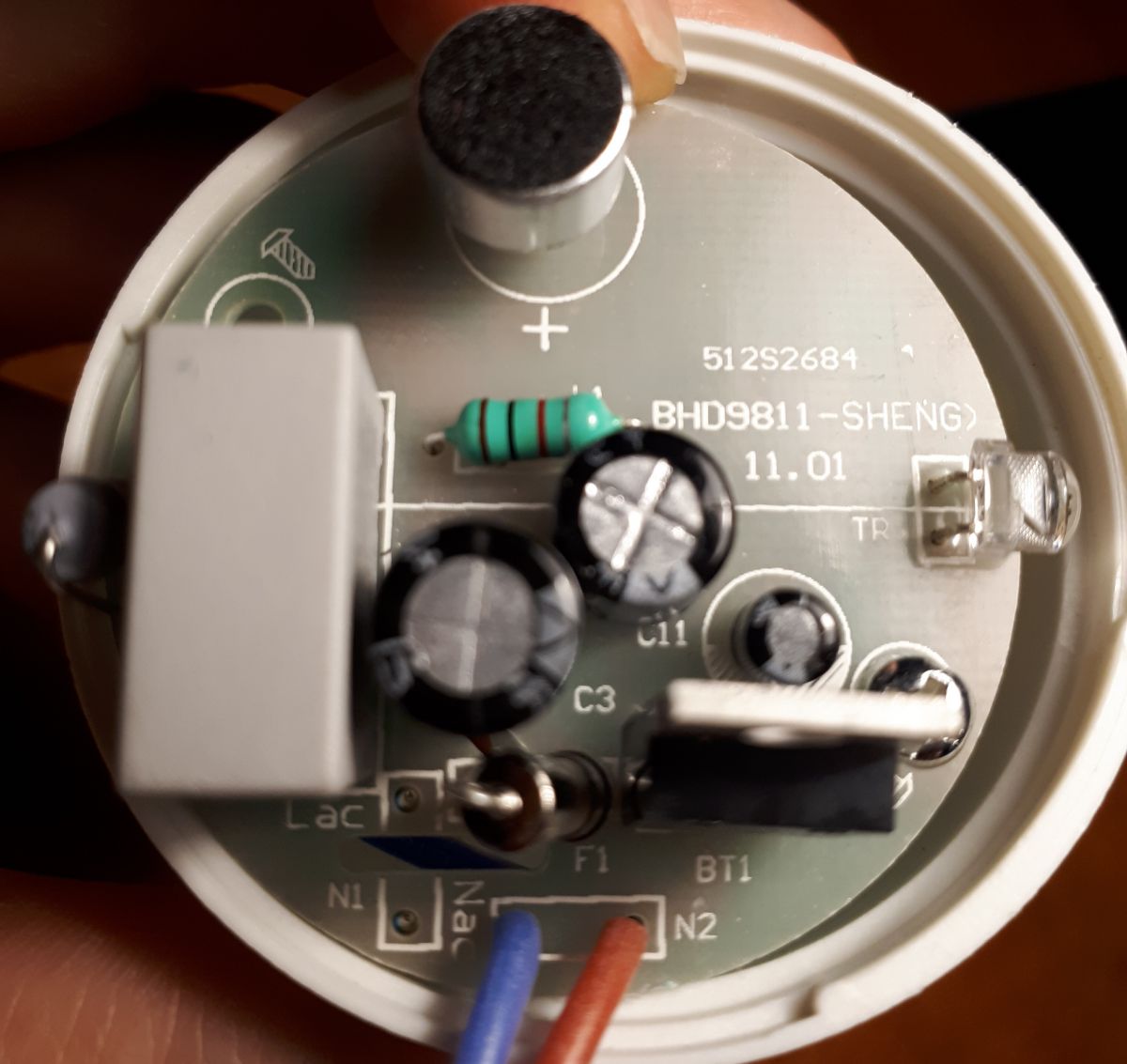

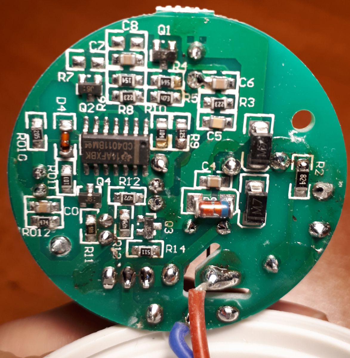

    Dzień dobry,
    Panowie, proszę o pomoc.
    Koncepcja zakłada przeróbkę oprawy żarówki gw/gz z czujnikiem zmierzchu i dźwięku.
    Aktualnie przepływ prądu ma dwa wyzwalacze:
    Najpierw musi być ciemno, po czym prąd trafia przed mikrofon elektretowy.
    Kiedy mikrofon wykryje dźwięk, przekazuje sygnał do żarówki i utrzymuje go przez 45 sekund.
    Założenie ogólne: Przenośna oprawka z klaskaczem.
    1. Zależy mi na tym aby zachować tę oprawę (na razie wykluczamy druk 3D)
    2. Nie znalazłem innego gotowego układu na tyle małego i dostosowanego do 230V aby go zmieścić do oprawy
    PYTANIE: Co należy zmienić w układzie aby układ włączał i wyłączał światło jedynie przez 'klaśnięcie'?
    Wesołych świąt :)

    Prawdopodobnie wystarczy wylutować czujnik światła przez co układ będzie uważał że jest ciemno.
    Albo jeszcze prościej zasłonić ten czujnik czymś co nie przepuszcza światła.

    @yego666 Tak, przy stałym przepływie prądu przez czujnik zmierzchowy lub ominięcie go - oprawka zawsze zareaguje na 'klaśnięcie'.
    Natomiast nadal pozostaje problem automatycznego wyłączenia po kilkudziesięciu sekundach.
    No i właśnie co tu zrobić aby działał tak jak pytałem na początku
    "PYTANIE: Co należy zmienić w układzie aby układ włączał i wyłączał światło jedynie przez 'klaśnięcie'"

    OK, faktycznie takie pytanie postawiłeś.
    Narysuj zatem schemat Twojego urządzenia by było o czym rozprawiać.
    Bez schematu raczej nic pewnego nikt nie wymyśli, chyba że rozwiązał identyczny problem w przeszłości.

    @yego666 Chyba nieco przesadziłeś :D Wybacz ale daleko mi do rysowania schematów. Zwłaszcza że jesteśmy w dziale 'Początkujący elektronicy'.
    Chodzi jak na razie o ogólną zasadę działania, czyli które kluczowe elementy należałoby wylutować, zmostkować czy zamienić na inne.
    Wątpię, czy bez schematu ktoś może wyjaśnić jak to wszystko funkcjonuje.
