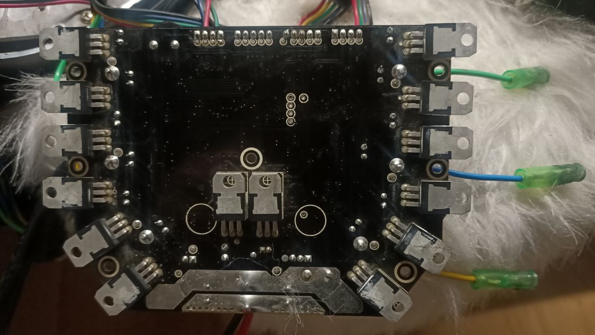

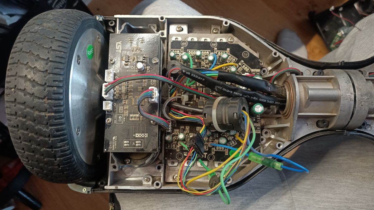

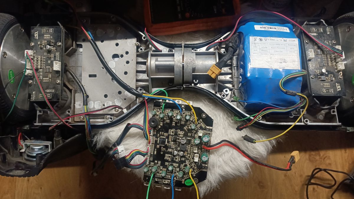

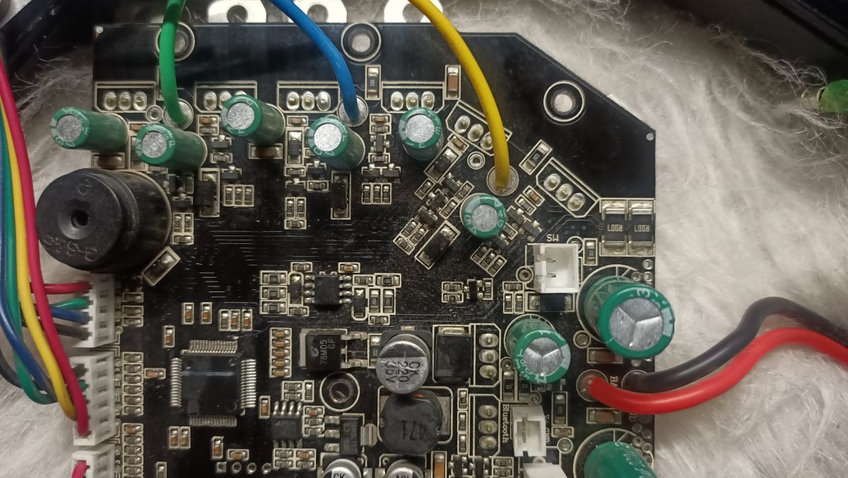

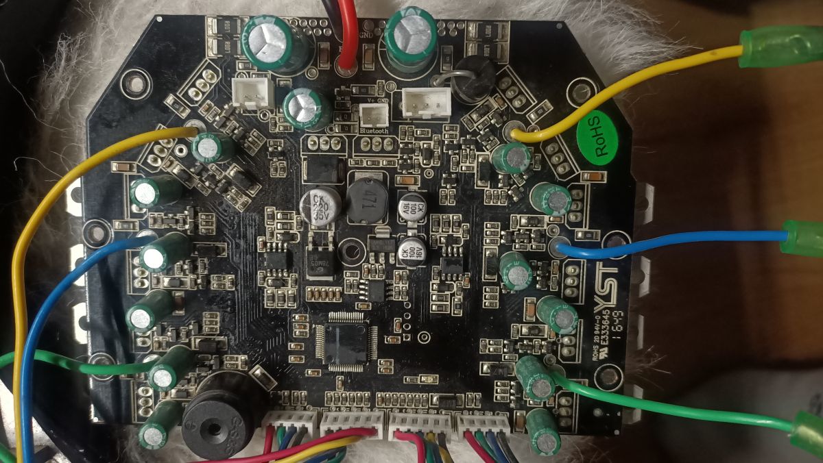

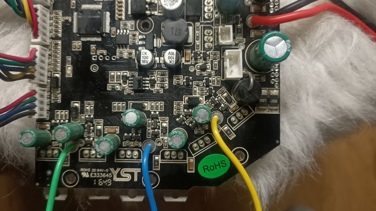

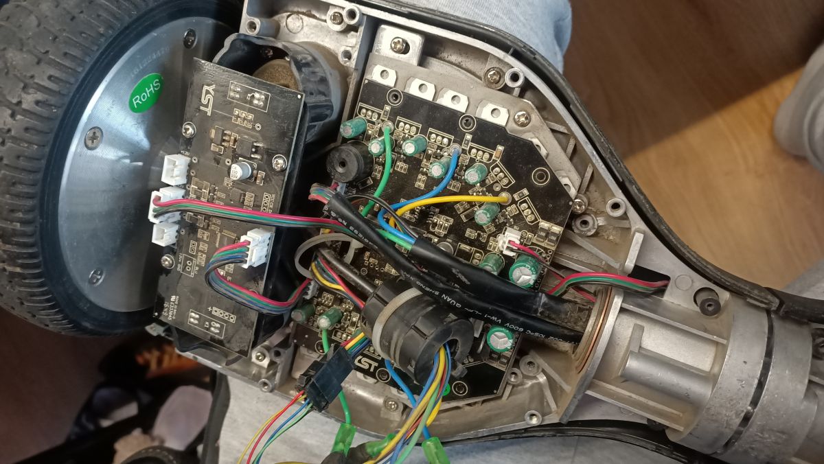

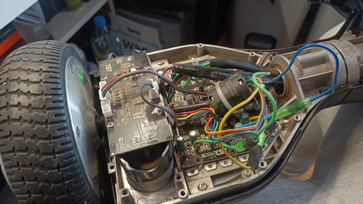

    Witam, mam problem z hoverbordem. Deska od początku fajnie jeździła nic nie szwankowało aż pewnego dnia dziecko jeździło, deska się rozładowała więc podpieliśmy ją do ładowania deska się naładowała (lampka na ładowarce na to wskazywała). No i tutaj już zaczął się problem bo gdy ona się naładowała to już nie da się jej uruchomić, totalnie zero reakcji na włącznik. Została sprawdzona bateria, włącznik oraz gniazdo ładowania no i nie widać żadnych uszkodzeń. Obejrzałem dokładnie PCB także nic nie widać. No i teraz potrzebowałbym aby ktoś pomógł mi to uruchomić, żeby powiedział na co zwrócić uwagę ewentualnie co pomierzyć itd. Mam zasilacz serwisowy, stację lutownicza, miernik.
    w jaki sposób ??

    Aku było nie w pełni naładowane więc podłączone zostało pod ładowarkę. Po naładowaniu prąd nie spadł w ciągu 5 min więcej jak 0.10 V. Więc chyba można uznać że jest sprawny prawda?
    Uznać można, ale sprawny wcale nie musi być :)
    Nie prąd a napięcie i nie ważne ile spadło, tylko ile było.
    Bez urazy, ale z twoich wypowiedzi wnioskuje że nie masz zbyt dużego doświadczenia w tej dziedzinie. Więc może będzie lepiej i bezpieczniej zlecić naprawę fachowcowi.

    Deskę udało się samemu naprawić, uszkodzone były mosfety.
