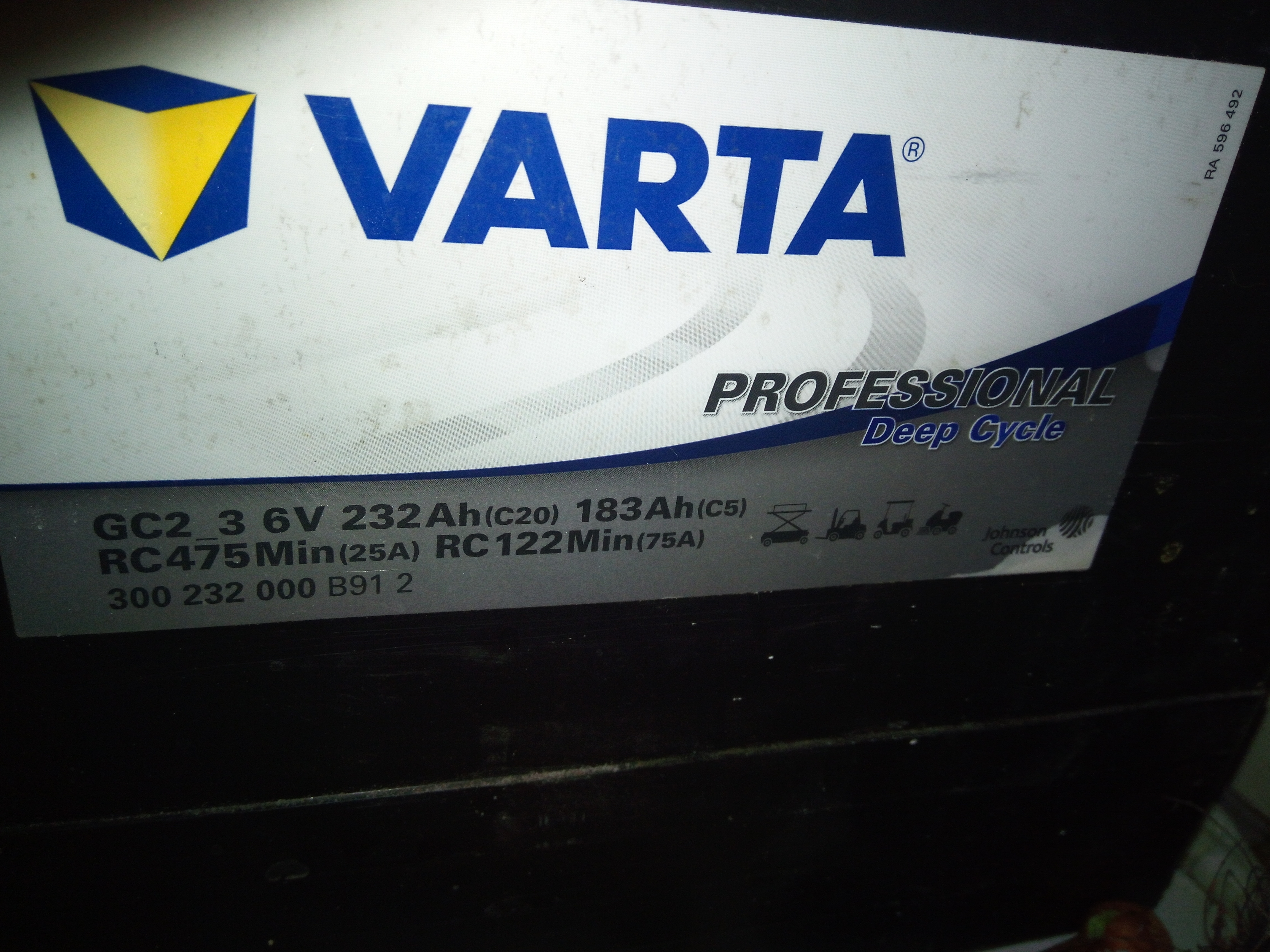

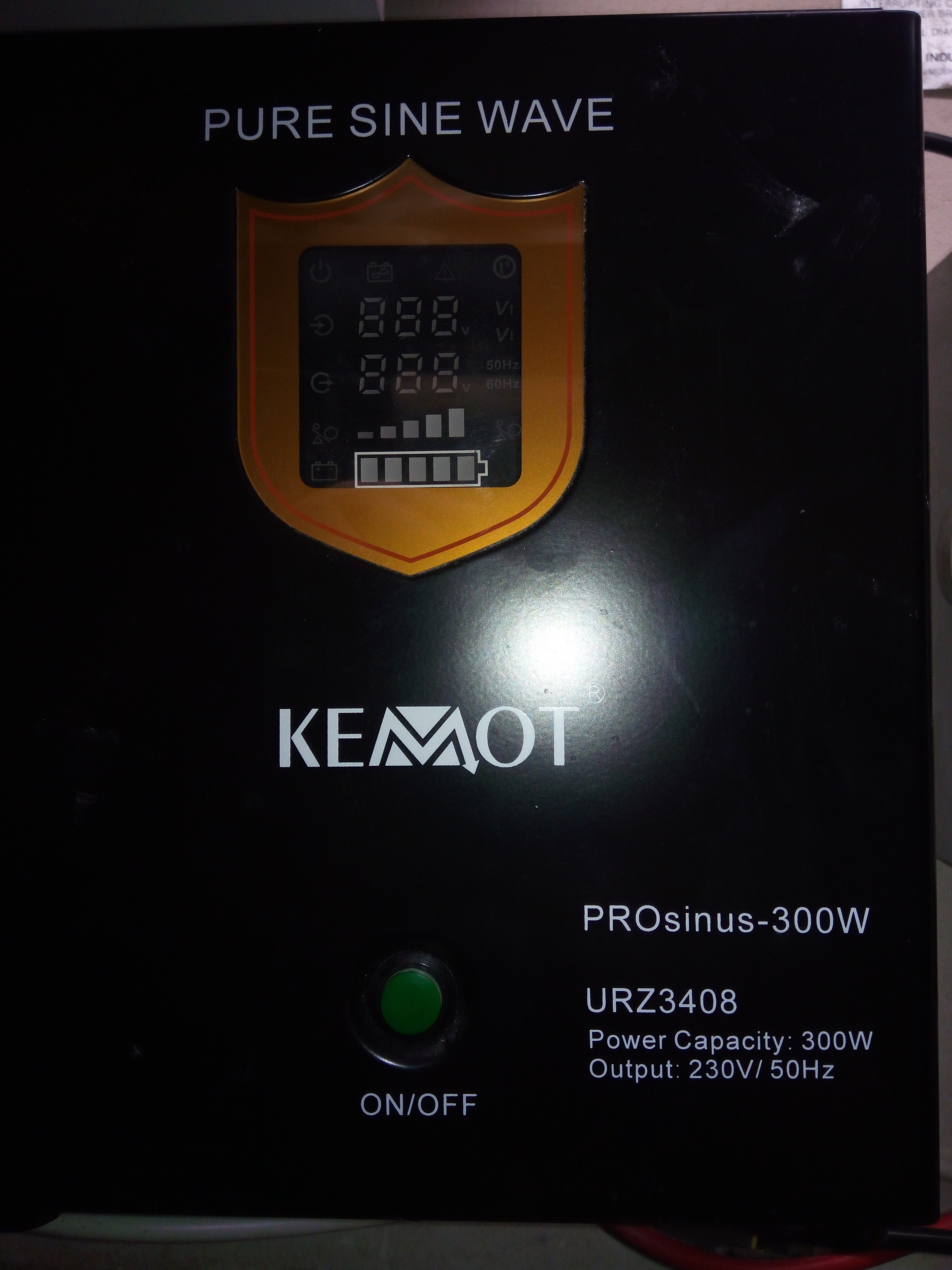

    Witam. Chciałbym z posiadanego sprzętu stworzyć zasilanie awaryjne. Ten przetwornik jaki posiadam jednak ma słaby prąd. Czy jedynym wyjściem jest dokupienie innego? Akumulatory połączone szeregowo w 2 pary po 12 V znalazłem w miarę tani taki jak na pierwszym zdjęciu musiał bym go chyba wpiąć na stałe w układ? Może ktoś ma jakieś sugestie?

    nie dodałem foto akumulatora
    • Tanie przetworniki do zasilania awaryjnego: wykorzystanie 4 akumulatorów ^V i ładowarki KEMOT IMG_20211205_220402.jpg (3.95 MB) Musisz być zalogowany, aby pobrać ten załącznik.

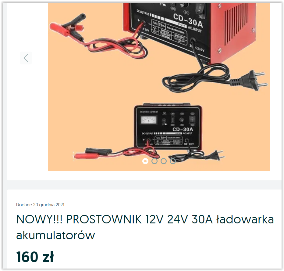

    Jest opcja że sprzedam ten ups Kemot a kupie taki. Ma 30 A prąd ładowania to chyba wystarczy. Nie dodałem że akumulatory są 4 po 6 V.
    • Tanie przetworniki do zasilania awaryjnego: wykorzystanie 4 akumulatorów ^V i ładowarki KEMOT ładowa (2).PNG (362.29 KB) Musisz być zalogowany, aby pobrać ten załącznik.
    • Tanie przetworniki do zasilania awaryjnego: wykorzystanie 4 akumulatorów ^V i ładowarki KEMOT ładowa (1).PNG (112.67 KB) Musisz być zalogowany, aby pobrać ten załącznik.

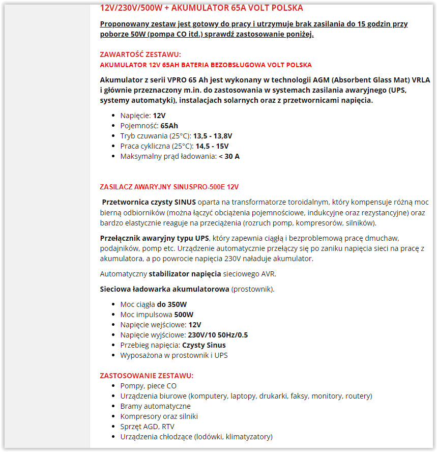

    Kemot czy Volt, ten sam Chińczyk robi.
    500/300 trochę mało.
    Kup np. sinuspro Volta 800/500 ze stałą fazą (w oznaczeniu SF).
    Aku nie musisz dodatkowo ładować. UPS zapewni ładowanie nawet dla dużych aku.
    "W jednej obudowie z kolorowym wyświetlaczem jest umieszczony 10 A prostownik do ładowania".
    10 A to jest maksymalny prąd ładowania aku. 100 Ah. Większe aku też naładuje.
    https://tooles.pl/przetwornica-ups-awaryjne-z...MI89mH-faI9QIVB-qyCh1RjgDFEAQYASABEgLULPD_BwE
    Szukaj z dodatkiem w nazwie SF.

    Te akumulatory co mam mają znacznie większą pojemność. To są akumulatory trakcyjne. Ten UPS co mam ma 10 A prąd i nie naładuje ich. Pokazuje ładowanie ze dwie minuty i przestaje wyświetlać stan naładowania - czyli przestaje ładować.

    UPS nie korzysta z aku przy podłączeniu do sieci, może jedynie uzupełnia samorozładowanie aku.
    Odłącz od sieci, niech popracuje z aku (do spadku choćby jednej kreski naładowania "Battery capacity"), następnie zobacz jak postępuje ładowanie.
    Pisałem o Volt, sprawdź jak to wygląda w Kemot.

    Rozumiem, że masz dwie "szóstki" po ok. 200 Ah.

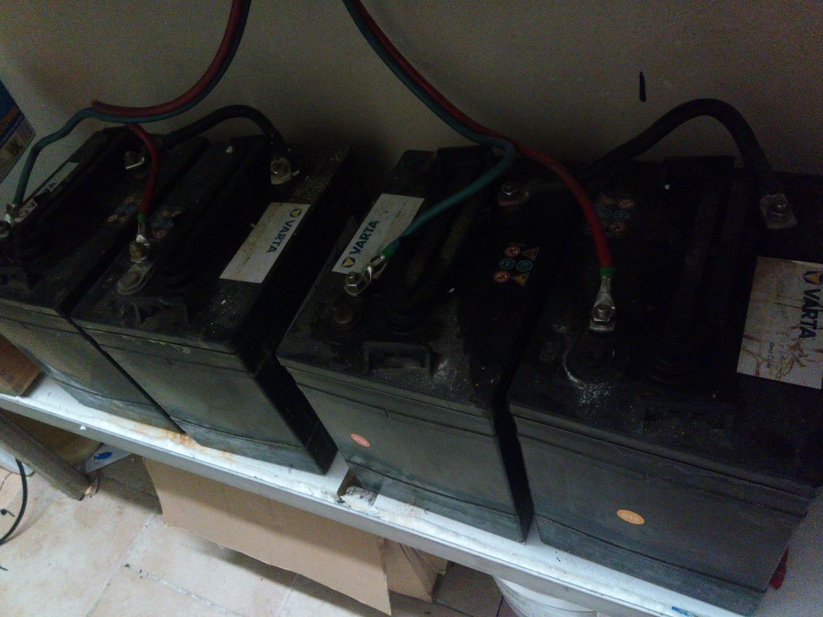

    Mam 4 akumulatory 6 V. Symbol taki jak na foto w drugim poście. Chcę z nich utworzyć bank energii dla pieca CV i urządzeń dla akwarium w razie zaniku prądu z sieci. Kemot zaczyna ładować, miga jedna kreska i znika po około 1 min. Napięcie na akumulatorach jest niskie, są spięte wszystkie cztery w dwie pary po 12 V - jedna para pokazuje 10 V, druga para 12,4 V.

    Jak to możliwe, że pary spięte równolegle pokazują różne napięcia?
    Przy takich pojemnościach powinien popłynąć zajebisty prąd wyrównawczy, chyba, że aku. kaput.

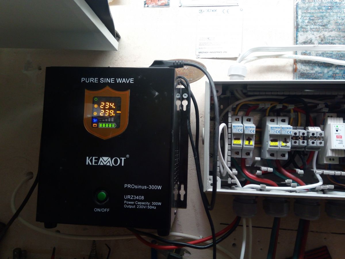

    Do pomiaru rozłączyłem pary wypinając zabezpieczenia. Przy okazji okazało się, że były tam za słabe wkładki topikowe. Wymieniłem i na razie ładuje choć wydaje się że trochę jakby zaśmierdziało z UPS-a. Nic na zewnątrz się jednak nie grzeje, a powietrze z wentylatora wylatuje w miarę chłodne, więc poczekam na efekt
    Teraz ładuje wszystkie cztery baterie.
