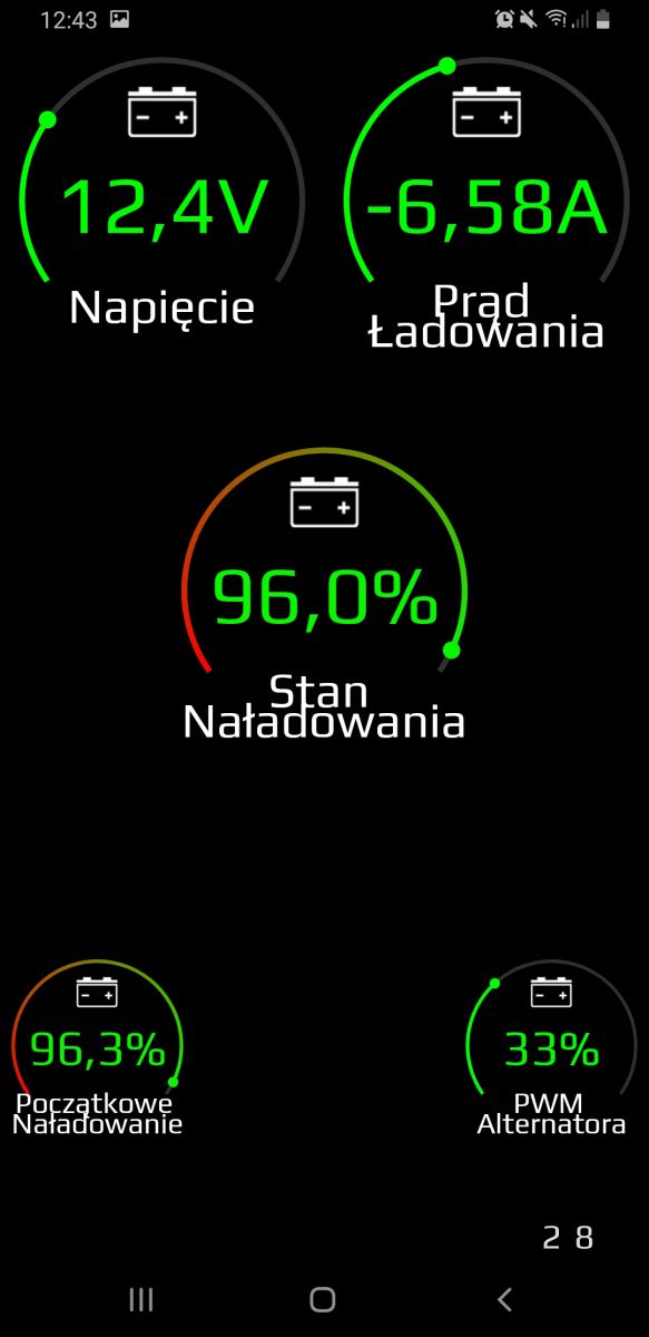

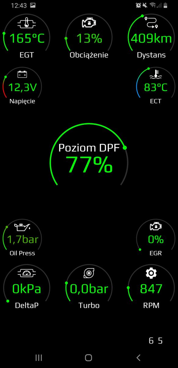

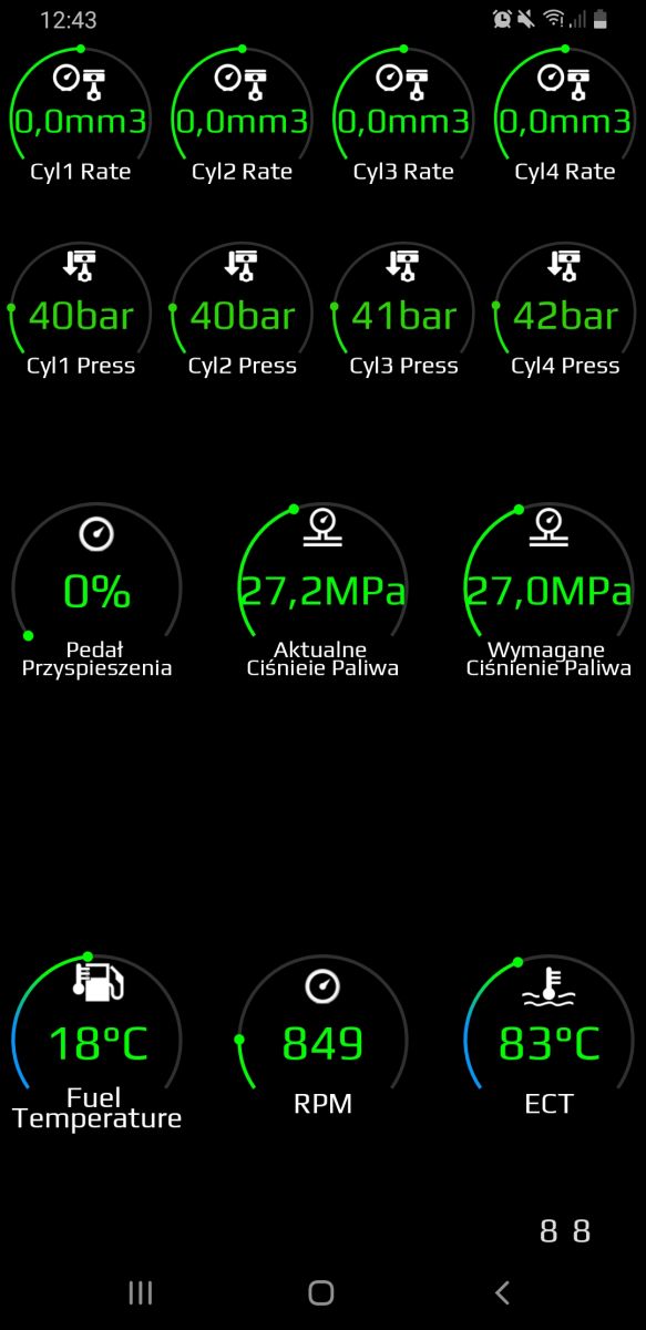

    Witam! Nie dawno kupilem ww auto. Prosze aby ktos kumaty rzucil okiem na parametry bieżące i po prawidlowej interpretacji :) wypowiedzial sie co sadzi, czy z autem wszystko ok? Screeny z aplikacji MyOPL na androidzie.

    zainwestuj 50 zł na diagnostyke komputerową u mechanika lub kup op com, ds 150e lub coś co działa jak należy.

    Na tych screenach wszystko wygląda ok , choć lista parametrów jest uboga ..

    Podczas jazdy już chyba nie jest tak kolorowo obroty około 2500 130km/h a czerwono się zrobiło jakoś chybaba za bardzo czy turbina tak się zachowuje przy przyspieszaniu dodam że auto zachowuje się jakby się męczyło dusiło jak bym ciągnął za sobą coś ciężkiego. Błędów nie ma. Widzę że węże od elektrozaworu do turbina i do obudowy chlodnicy egr nie są oryginalne. Czy ich przekroje mają znaczenie?
