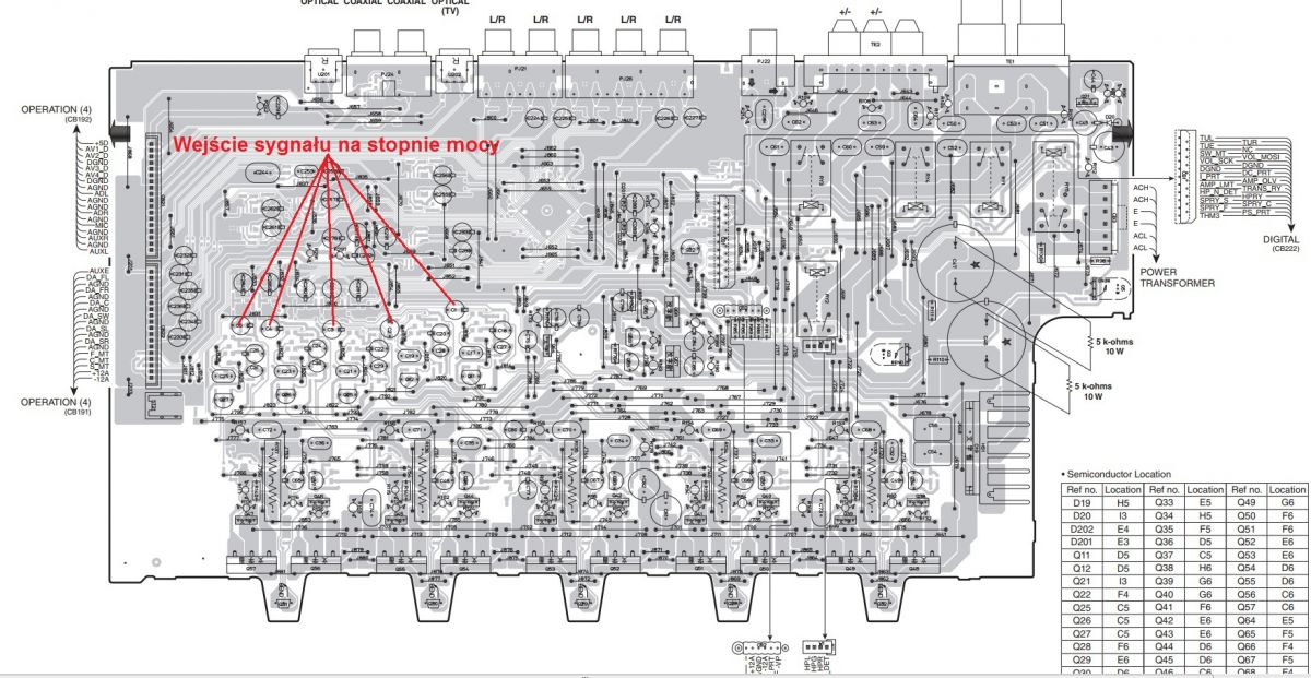

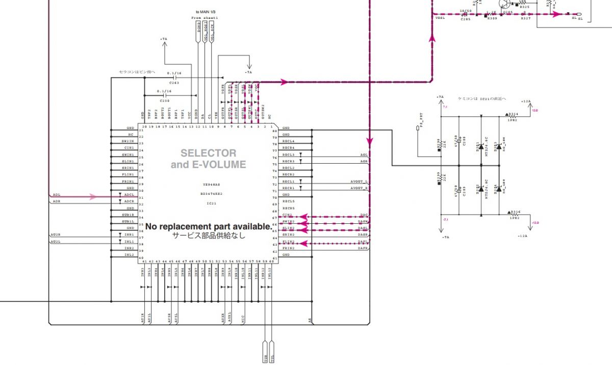

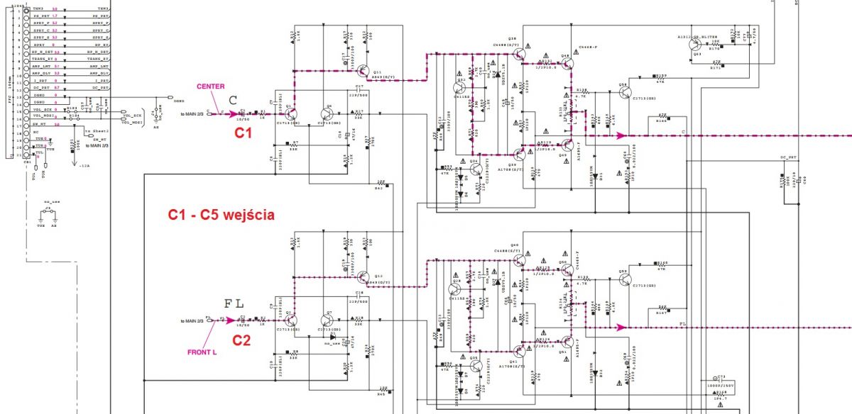

✨ Użytkownik posiada amplituner Yamaha HTR-3066, w którym uszkodził się procesor. Chciałby oddzielić część analogową od cyfrowej, aby korzystać tylko z analogowego wzmacniacza. W odpowiedziach zasugerowano, aby skupić się na schemacie na stronie 104 serwisówki, gdzie znajduje się analogowy stopień mocy oraz sygnały wejściowe. Wskazano, że kondensatory C1 do C5 separują składową stałą, co umożliwia podłączenie sygnału do toru analogowego. Użytkownik zauważył, że wzmacniacz włącza się, ale nie wydaje dźwięku, a jedynie szum. Pojawiły się sugestie dotyczące sprawdzenia selektora/regulatora BD3474KS2 oraz sygnałów z DAC. Użytkownik dysponuje jedynie multimetrem, co może utrudniać diagnostykę.
