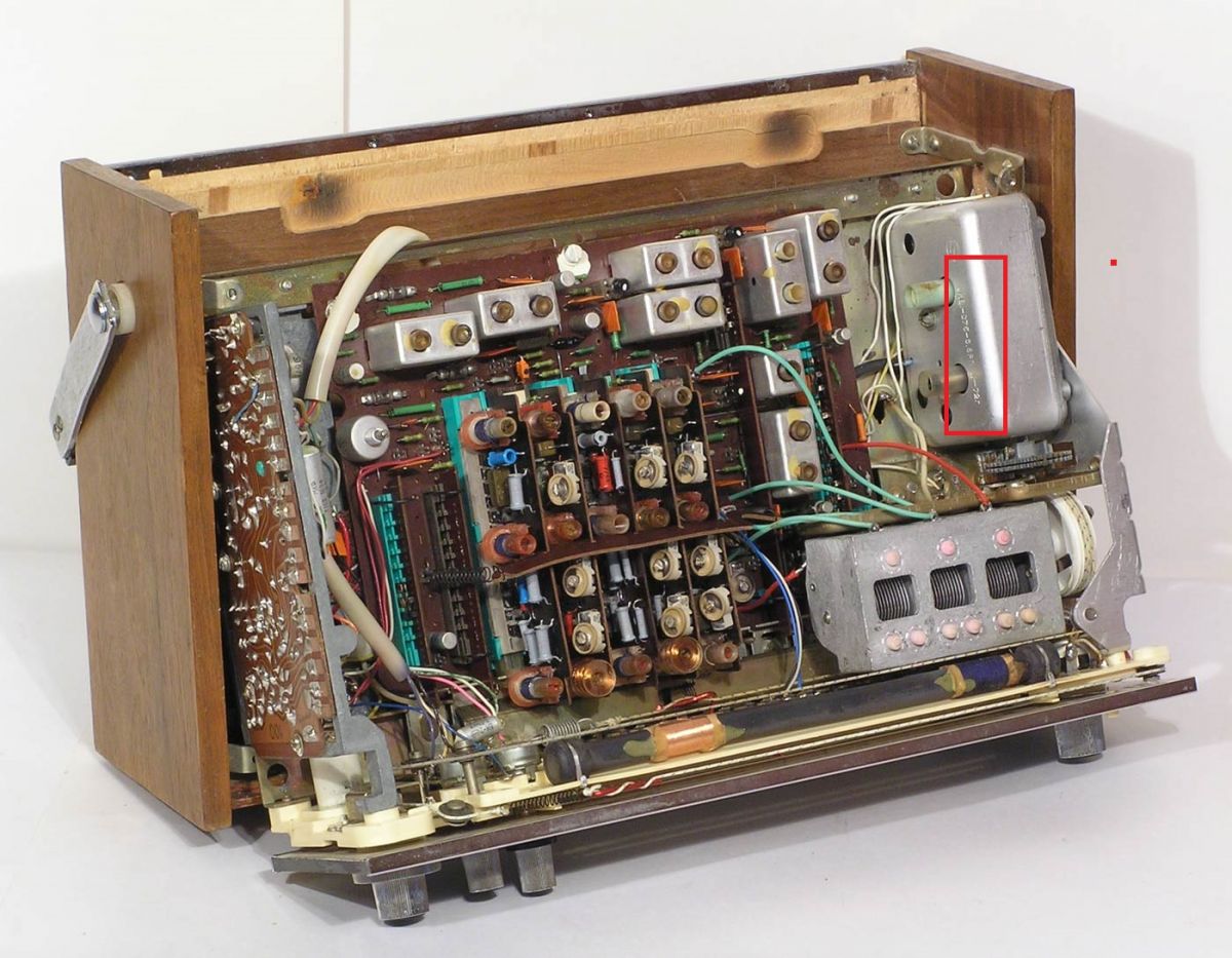

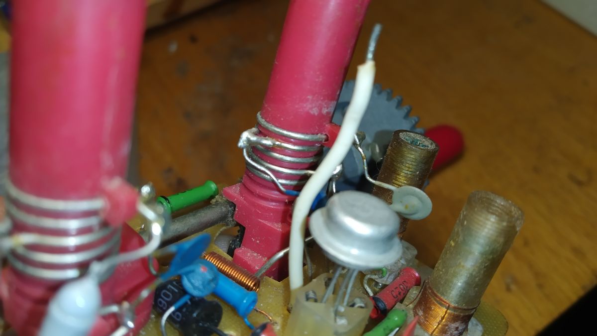

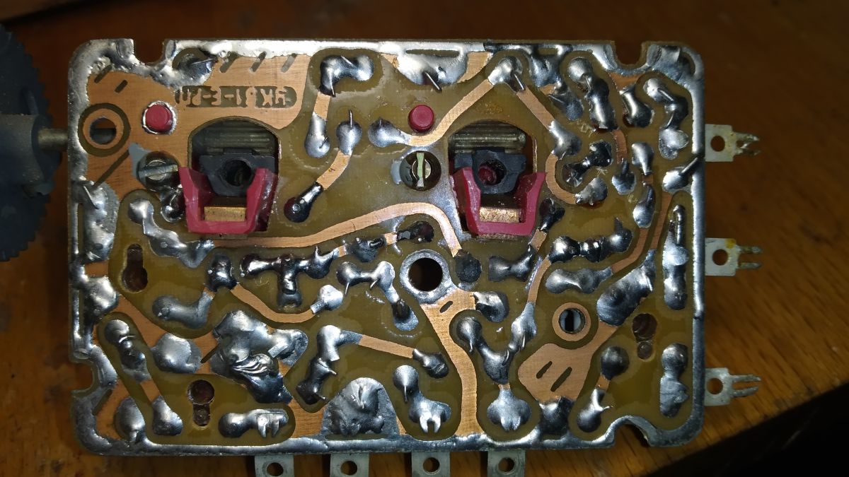

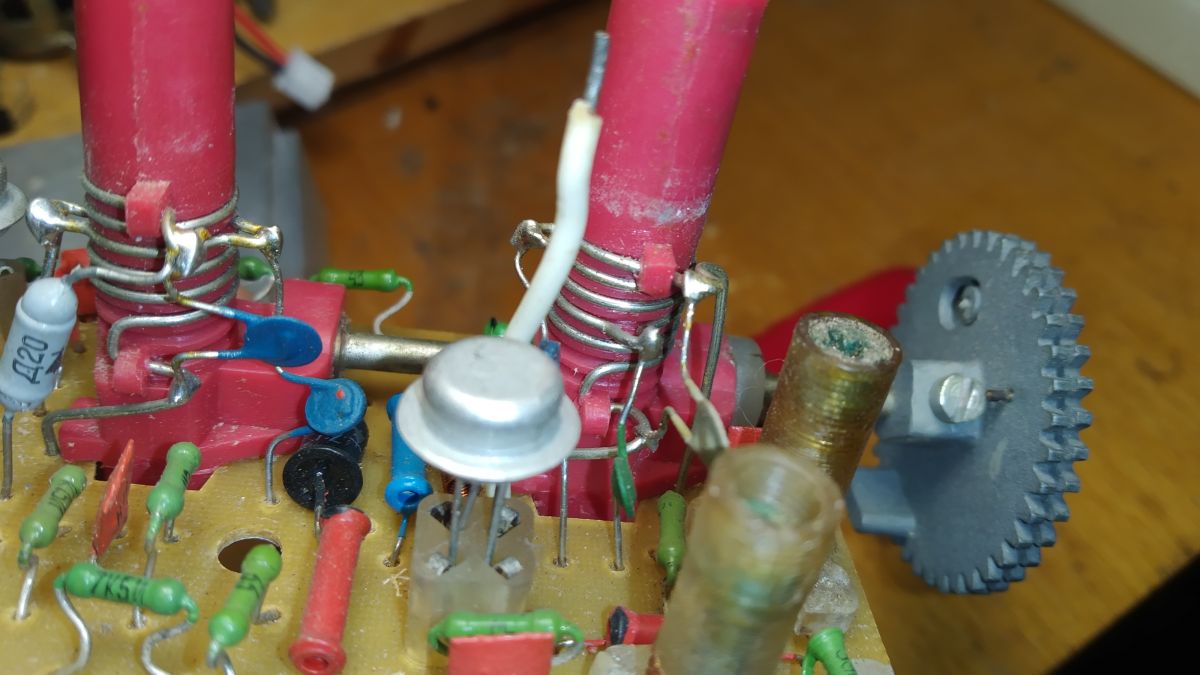

    Radio odbiera na oryginalnej głowicy górny zakres oczywiście z odbicia lustrzanego (także). Zakres przestrajania heterodyny to około 8 MHz. Czy da się coś zrobić, żeby był pełny zakres? Czy może od razu wstawić głowicę przestrajaną napięciem?

    W tym radioodbiorniku wykorzystuje się głowicę z przestrajaniem indukcyjnym (wariometr). Próba przebudowy w absolutnej większości kończy się jej zniszczeniem. Użycie głowicy przestrajanej napięciem też jest niemożliwe, ponieważ pośrednia częstotliwość głowicy radioodbiornika wynosi 6,8 MHz zamiast standardowej 10,7 MHz. Zostaje tylko wariant - wykorzystać konwerter.

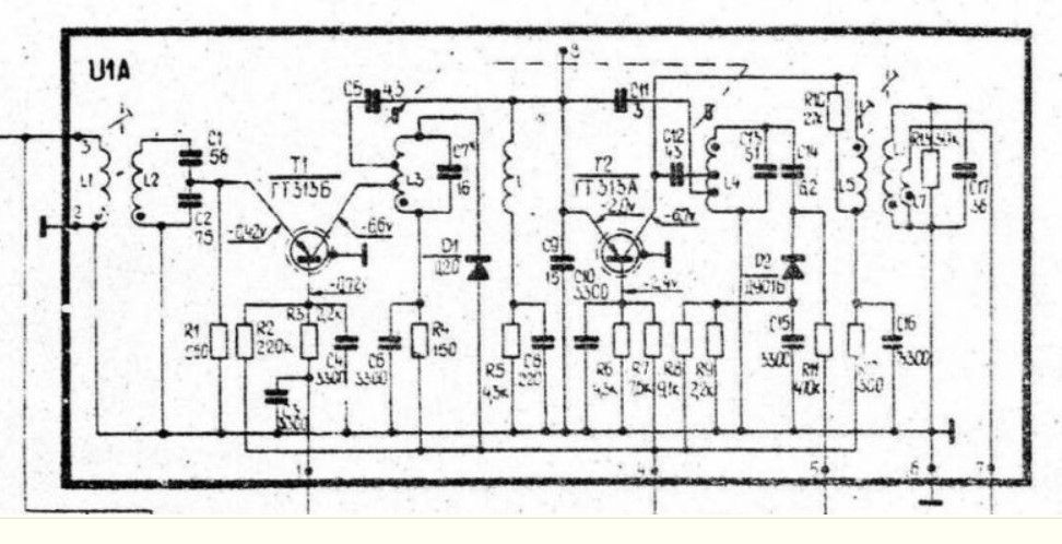

    Zmiana częstotliwości pośredniej nie ma sensu ponieważ częstotliwość inna niż 10,7 MHz nie jest przeszkodą w przestrojeniu do odbioru pasma CCIR.
    Przestrojenie na pasmo CCIR będzie wymagać zmniejszenia pojemności kondensatorów C12, C7, C1 i C2.

    Bez wymiany kondensatorów heterodyna pracuje w zakresie 106-114MHz! Mam miernik częstotliwości na LC7265. Zmniejszenie pojemności kondensatorów powoduje tylko przesunięcie zakresu powyżej 108MHz a to bez sensu. Dołożenie trymera daje możliwość regulacji w praktycznie całym zakresie.
    Może prościej będzie dołożenie agregatu dla UKF i przestrajanie pojemnością?
    A może da się dołożyć diody pojemnościowe?
    Pytam o to wszystko bo zależy mi na uzyskaniu przestrajania w całym paśmie bez przełączników i innych kombinacji.

    Radio to było produkowane w ZSRR w dwóch wersjach-do użytku wewnętrznego i na eksport. Wersja eksportowa miała zmienione zakresy fal krótkich i ultrakrótkich. Jaki jest zasięg fal ultrakrótkich w Twoim egzemplarzu?.

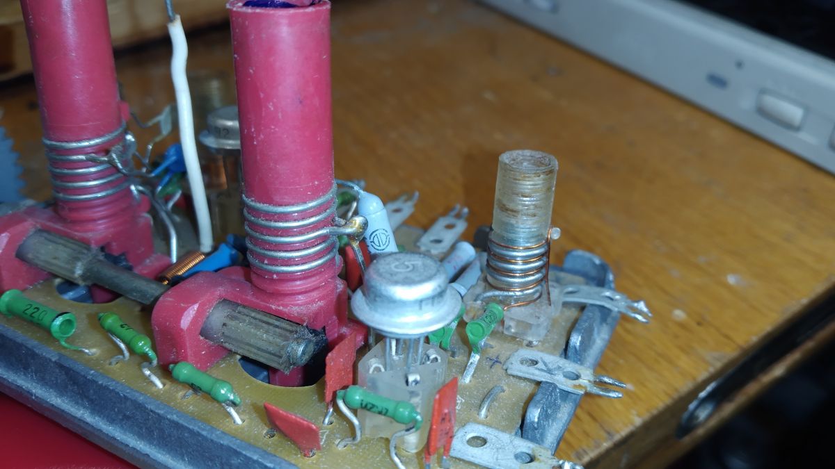

    Jeśli zwoje są nawinięte srebrzanką, połącz na próbę 2 lub 3 sąsiednie zwoje w pobliżu środka L4 pocynowanym przewodem fi okpło 0,5 mm i zmierz częstotliwość. Zwarte zwoje mogą tu spowodować zerwanie drgań oscylatora jednak taka próba nie zaszkodzi a może ułatwić rozwiązanie problemu.
    Lutować tu należy bardzo szybko, nagrzaną lutownicą, aby nie nadtopić karkasu cewki.

    Mogę eksperymentować tylko czy to w ogóle rokuje na sukces? Jak się okaże że zakres przestrajania się zwiększy ale za mało to co wtedy? Dalej mam zmniejszać liczbę zwojów?
    To radio kosztowało mnie 30 zł - tyle kasy - a czasu to już wiele godzin, a końca nie widać kiedy je ogarnę.

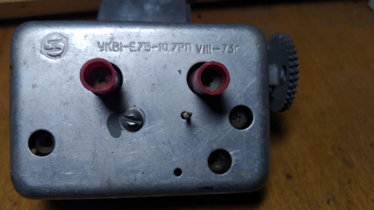

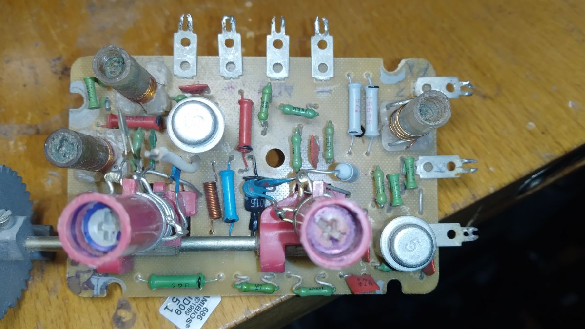

    Na odbiorniku jest napisane 65-73MHz ale nie wiem jakie były losy tego radia, czy ktoś np. nie wymienił głowicy wcześniej itd.

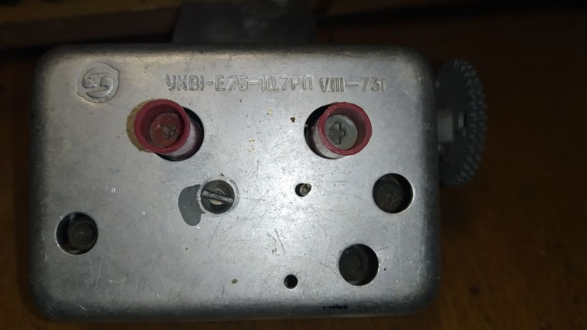

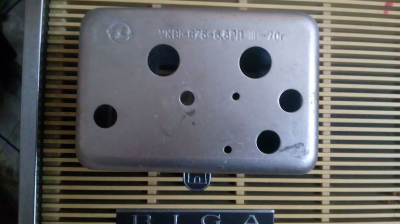

    Ocena: 3002
    Na przykrywce glowicy jest wskazany jej model. Pomoże to dowiedzieć się wiele Riga 103 - pełny zakres przestrajania, wymiana głowicy na przestrajaną napięciem

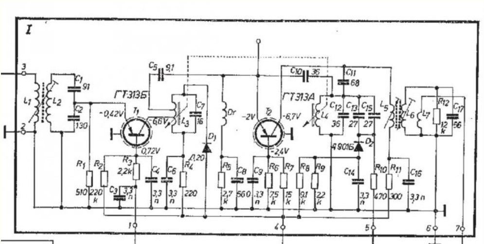

    Napis na pokrywie wskazuje, że głowica jest przeznaczona dla pasma 65.8-73 MHz, częstotliwość pośrednia 6.8 MHz. Częstotliwość heterodyny mieści się w zakresie 36.3 -39.9 MHz. Zastosowano drugą harmoniczną-72.6-79.8 MHz, co pozwala pokryć pasmo częstotliwości 7.2 MHz (65.8-73 MHz). W wersji eksportowej zakres wynosił 87.5-104 MHz, częstotliwość pośrednia 10.7 MHz. Na zdjęciu schemat wersji eksportowej głowicy. Riga 103 - pełny zakres przestrajania, wymiana głowicy na przestrajaną napięciem

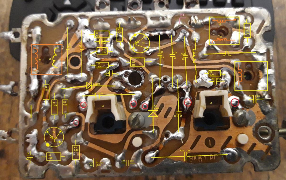

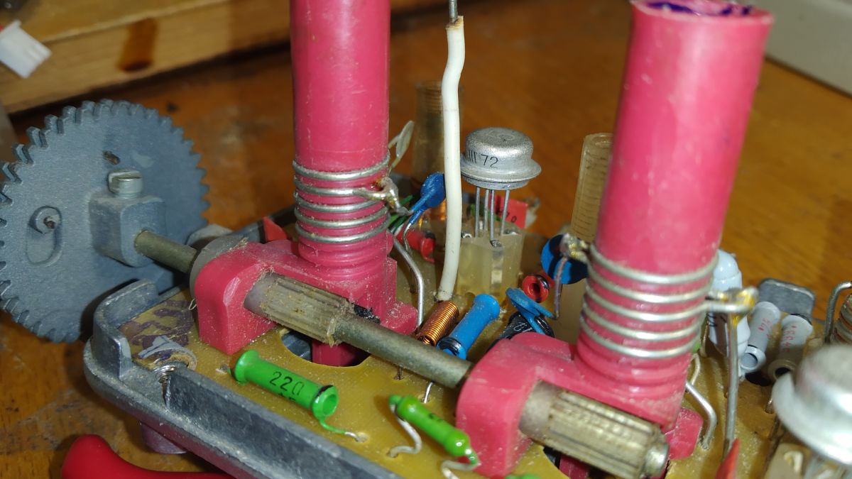

    Jak przyłożę pętlę od miernika częstotliwości to dlatego pokazywał albo 110MHz albo 30 kilka MHz - zależy gdzie mierzę. Tu gra na trzeciej harmonicznej stąd zakres około 10 MHz.
    Mam chyba wszystkie możliwe zdjęcia i schematy tego radia.
    GŁOWICA - zdjęcia z internetu. Moja wygląda trochę inaczej.
    Riga 103 - pełny zakres przestrajania, wymiana głowicy na przestrajaną napięciem Riga 103 - pełny zakres przestrajania, wymiana głowicy na przestrajaną napięciem Riga 103 - pełny zakres przestrajania, wymiana głowicy na przestrajaną napięciem Riga 103 - pełny zakres przestrajania, wymiana głowicy na przestrajaną napięciem Riga 103 - pełny zakres przestrajania, wymiana głowicy na przestrajaną napięciem Riga 103 - pełny zakres przestrajania, wymiana głowicy na przestrajaną napięciem Riga 103 - pełny zakres przestrajania, wymiana głowicy na przestrajaną napięciem Riga 103 - pełny zakres przestrajania, wymiana głowicy na przestrajaną napięciem Riga 103 - pełny zakres przestrajania, wymiana głowicy na przestrajaną napięciem Riga 103 - pełny zakres przestrajania, wymiana głowicy na przestrajaną napięciem Riga 103 - pełny zakres przestrajania, wymiana głowicy na przestrajaną napięciem Riga 103 - pełny zakres przestrajania, wymiana głowicy na przestrajaną napięciem Riga 103 - pełny zakres przestrajania, wymiana głowicy na przestrajaną napięciem Riga 103 - pełny zakres przestrajania, wymiana głowicy na przestrajaną napięciem Riga 103 - pełny zakres przestrajania, wymiana głowicy na przestrajaną napięciem Riga 103 - pełny zakres przestrajania, wymiana głowicy na przestrajaną napięciem
    Co ciekawe to samo było produkowane jako ASTRAD

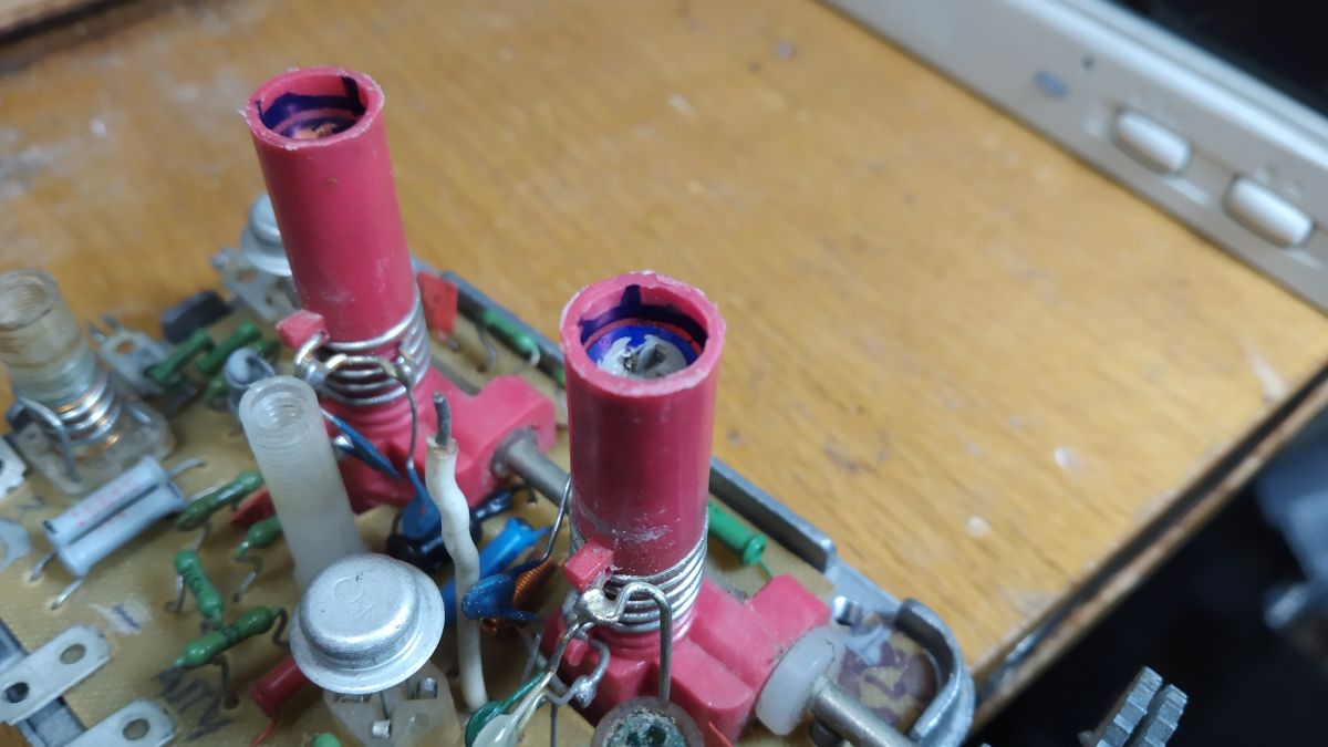

    Tu są zdjęcia z różnych stron o samej głowicy.

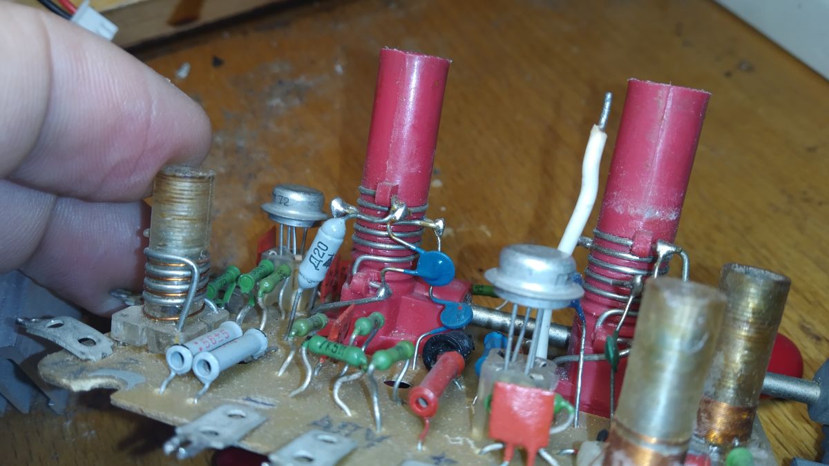

    Wczoraj sprawdzałem i po przełączeniu na AM na jednym zakresie coś tam odbiera choć dosyć słabo.

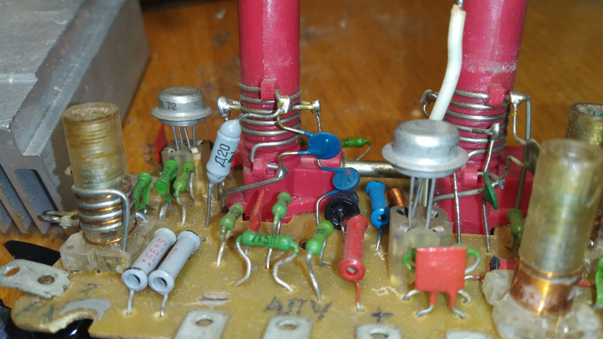

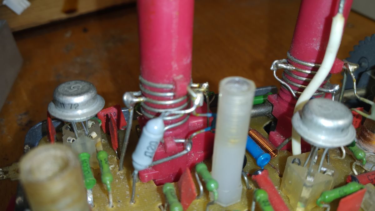

    Dziś bawię się cewką heterodyny. Normalnie jest 7 zwojów. Nawinięcie tylko 3 na całej szerokości powoduje zmniejszenie zakresu przestrajania heterodyny do około 1 MHz.
    Mierzę podstawową częstotliwość czyli coś koło 30MHz.
    A może trzeba zostawić te 7 zwojów tylko nawinąć je cieńszym drutem?
    Wg moich wyliczeń zakres przestrajania na 3 harmoniczną powinna wynosić od 31,4 do 38,3 MHz (na mierniku od 27,5 do 34,4MHZ).

    Po nawinięciu cewki na karkasie w rowku ze skrętki komputerowej częstotliwość heterodyny spadła o około 8 MHz.
    Zakres przestrajania da się uzyskać na 4 harmonicznej w zakresie około 10 MHz.

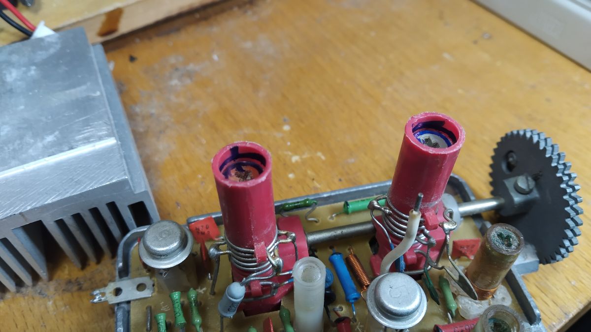

    Niestety ale nie da się (lub nie potrafię) tak zrobić aby heterodyna pracowała w zakresie 7MHz i wzbudziła się na 3 harmonicznej. Albo jest stabilny zakres 10MHz który można dowolnie ustawić albo wszystko pracuje bardzo niestabilnie. Podejrzewam że zastosowane tranzystory mają niską graniczną częstotliwość stąd takie problemy.
    Próbowałem też zwiększyć częstotliwość heterodyny na np. 60MHz. Wtedy obwód wejściowy ma np. 75MHz.
    To beznadziejny przypadek.

    Tranzystory te mają częstotliwość graniczną 300 MHz (seria- A ) i 450 MHz (B ). Ostrzegałem Сię, jak zakończą się Twoje eksperymenty bez doświadczenia takich manipulacji!

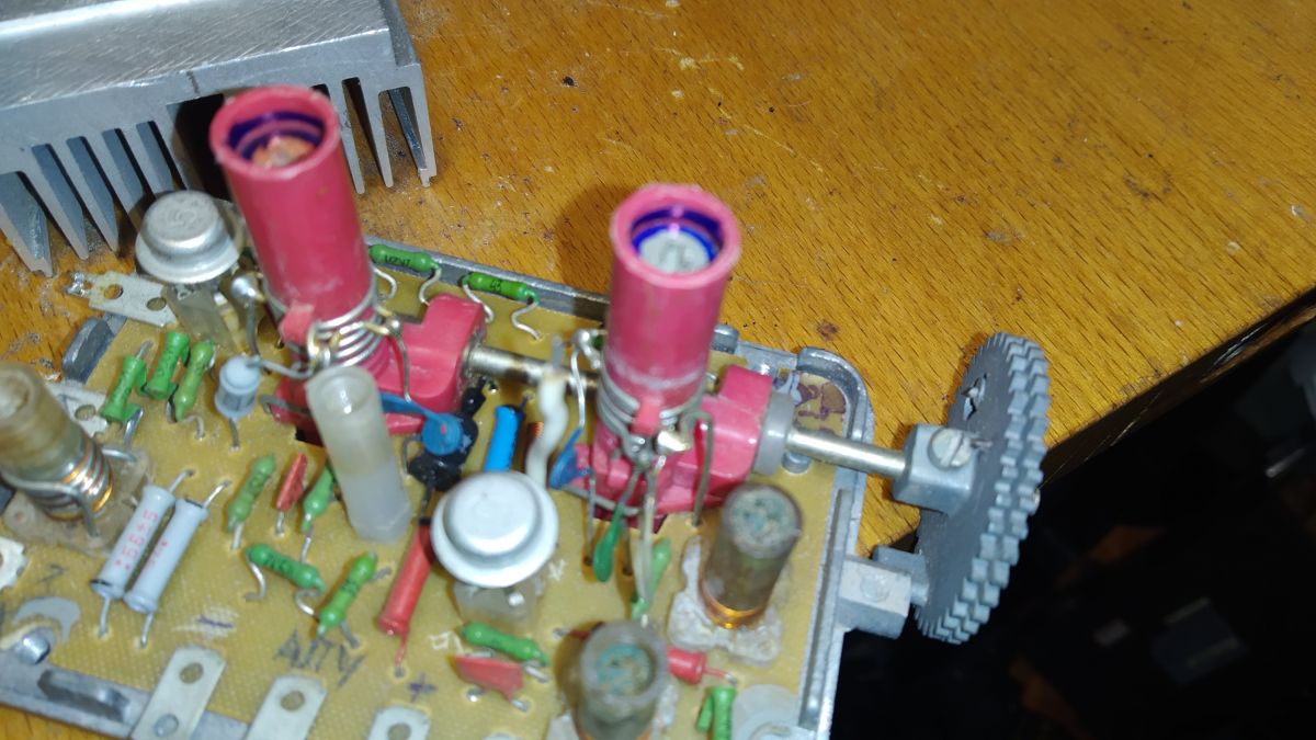

    Coś zmieni jakbym zamienił rdzenie mosiężne na ferrytowe?

    Właśnie miałem pytać z jakiego materiału są rdzenie. W naszych starych radiach samochodowych były głowice przestrajane wariometrem ale rdzenie były ferrytowe i ich zamiana na mosiężne bolce od wtyczki 220V pozwalało na jako takie przestrojenie głowicy i odbiór w wyższym paśmie. Dołączając równoległą indukcyjność otrzymujemy indukcyjność zmniejszona wg. wzoru jak przy łączeniu rezystorów. Mierząc częstotliwość heterodyny przy pomocy LC7265 uwzględniłeś to, że wskazuje on częstotliwość różniąca się o 10,7 MHz od częstotliwości rzeczywistej?
