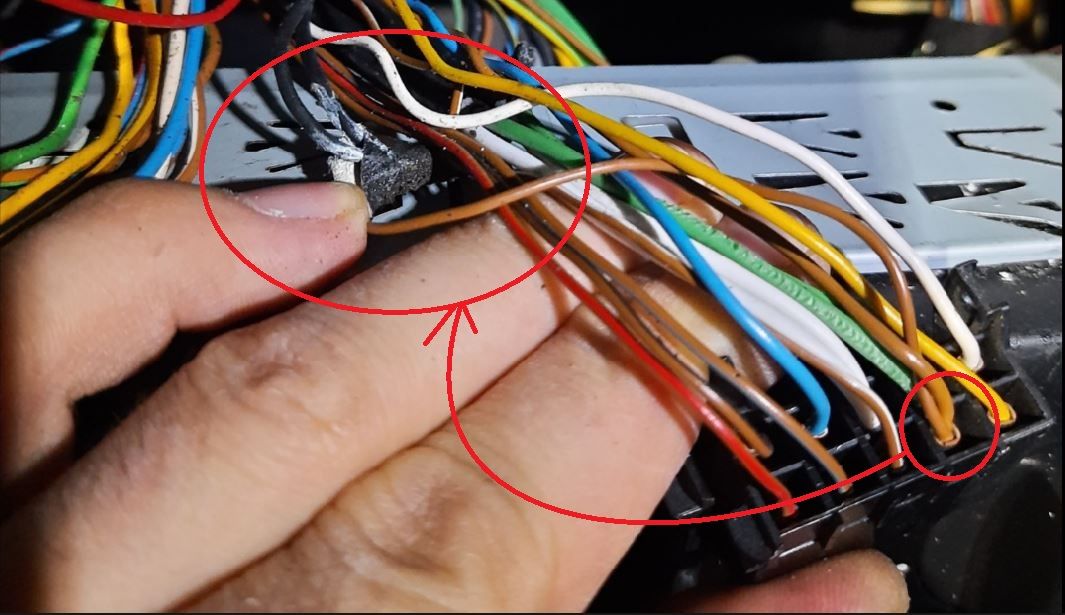

    Zaczynajmy. Stare radio jaki był zamontowane w samochodzie kiedy go kupiłem to był jakiś NONAME i to jeszcze na kasety. Nie było w nim żadnej wtyczki tylko wystające kable i ktoś według mnie podłączając to radio wykonał tak zwaną "sztukę" ponieważ do zaimprowizowanej wtyczki kable były skręcone palcami i zaizolowane taśmą... Ogólnie po przeszukaniu internetów odnalazłem np. identyfikację interesujących mnie kabli (a przynajmniej tak mi się wydawało) Po podłączeniu nowego radia (nowe, ale używane) TOKIO 110. Nie działa :( przy pomocy multimetru zidentyfikowałem kable: MASA, 12V, i "po przekręceniu kluczyka". Jednak nic to nie pomogło.
    A więc zacząłem grzebać dalej i wyciągnąłem ile się dało te kable, nawet wtyczkę podzieliłem na 3 części aby łatwiej było z kablami i zdjęciami. i tu zaczyna się problem. Ponieważ głębiej kilka kabli też było poskręcane palcami :(
    ok zaczynam rzucać zdjęcia:
    1) Informacyjnie oryginalna wtyczka samochodu i gniazdo radia.
    Kable od Radia Astra G poprzecinane i połączone w nietypowych miejscach. Kable od Radia Astra G poprzecinane i połączone w nietypowych miejscach.
    2) moja przejściówka (co prawda zrobiłem ją sam z części, ale prąd jest na każdym pinie i Internety też taką sprzedają):
    3) schematy z których korzystałem, później się zorientowałem że z tym Oryginalnym podłączeniem ASTR G jest coś nie tak, ale chyba nie ma to większego znaczenia. Tu od razu gorąca prośba doświadczonych użytkowników o uwagi. Bo jeśli jednak to jest istotne to z miejsca szukam w internetach nowego schematu. Chodzi o zaznaczone na żółto PINY. Przypomnę tylko że sprawdziłem multimetrem i MASA to 8, 12V to 7, a Kluczyk to 4.
    A właśnie 2 z 3 wtyczek są pokreślone bo wszystko tyczy się tej zasilającej.
    3) dodatkowo stara kostka od radia, niestety wtedy nie zrobiłem zdjęć jakie kable gdzie szły :(
    4) wszystkie wtyczki:
    a) wtyczka zasilająca nr 1:
    b) wtyczka głośniki nr 2:
    c) wtyczka nr 3, od sterowania kierownicą (z tego co w wyczytałem):
    Ok po tym długim i nudnym wstępie pora na sedno. Na wtyczce nr 3 jest takie połączenie taśmą:
    A moje pytanie po co to jest/było zrobione skoro w starym radiu itak ta wtyczka nie była wykożystywana?

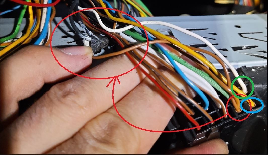

    No i wisienka na torcie na sam koniec. Kabel 12 V na samym końcu bardzo głęboko jest połączony z 5 innymi kablami. lol3 dlaczego?
    Wszelkie Uwagi mile widziane, opinie i nawet najbardziej absurdalne pomysły. Linki do innych tematów, których mogłem nie znaleźć itp.

    Zaznaczone przewody we wtyczce nr. 3 odpowiadają za sygnały audio oraz ich ekrany z oryginalnej zmieniarki płyt.
    Czerwony przewód zasilający jest rozdzielony na inne odbiorniki.
    Sterowanie z kierownicy masz we wtyczce 1, wtyczka 3 obsługuje wyświetlacz, zmieniarkę i telefon.
    Nie wiem skąd masz tą rozpiskę pinów ale to raczej nie jest od Astry G.
    Według instrukcji to radio Blaupunkt Tokyo 110 ma przewidziane podłaczenie do samochodów z grupy VAG, gdzie są odwrotnie sygnały stały +12V i po stacyjce, wiec w tej swojej przejściówce musisz zamienić miejscami przewód żółty i czerwony.

    Przewodów z kostki nr. 3 nie musisz ruszać bo raz że i tak raczej nie masz zmieniarki a dwa to i tak nie będziesz używać tego złącza.
    Jeśli czerwone przewody z kostki nr. 1 rzeczywiście są skręcone tylko palcami to może warto by sprawdzić do czego one dokładnie idą i zrobić to połączenie porządnie.
    Sterowania w kierownicy możesz nie mieć ale we wcześniejszych modelach samochodów instalacja była przygotowana pod wiele opcji, w późniejszych (bodajże po 2000r.) zazwyczaj była tylko pod to z czym samochód był zamówiony.
