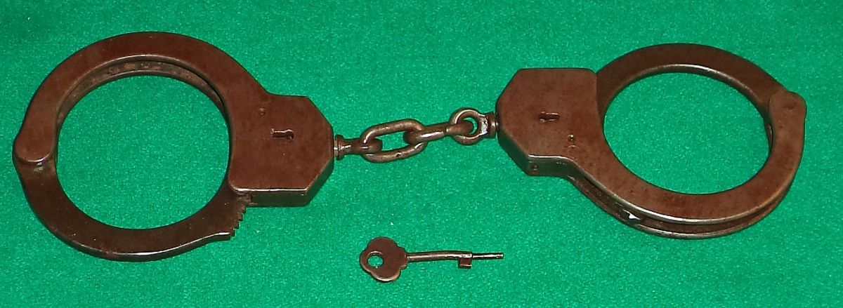

    Witam. Przepraszam, że tu zadaje dziwne pytanie. Ale jestem też pasjonatem kajdanek policyjnych, więc jak admini usuną mi post, to sorka. Jak otworzyć kajdanki zomo/ppst bez kluczyka? Kluczyk jest nietypowy, stary jest, wiadomo, nowsze kajdanki polskie mają inne kluczyki. Jak by ktoś nie wiedział o jakie kajdanki chodzi to tu wrzucam fotę.

    Te najstarsze kajdanki otwierało się zgiętym spinaczem a nawet dało się zapałką. Ale nie mogą być zardzewiałe. I pamiętać o blokadzie.
  • #4 19833178
    Madrik
    Posty: 12506
    Pomógł: 623
    Ocena: 1179
    W tym stanie - wciśnij zapadkę do końca - jest przelotowa. Po prostu wyjdzie z drugiej strony. Dlatego właśnie policja tak lubiła kiedyś trik z zatrzaskiwaniem kajdanek. Jeżeli nic nie ma w środku, zapadka chodzi na około.
    W zasadzie, chodzi o to tylko by schować zatrzask. Wystarczy nawet coś wcisnąć twardego i wąskiego pod zębatkę.
