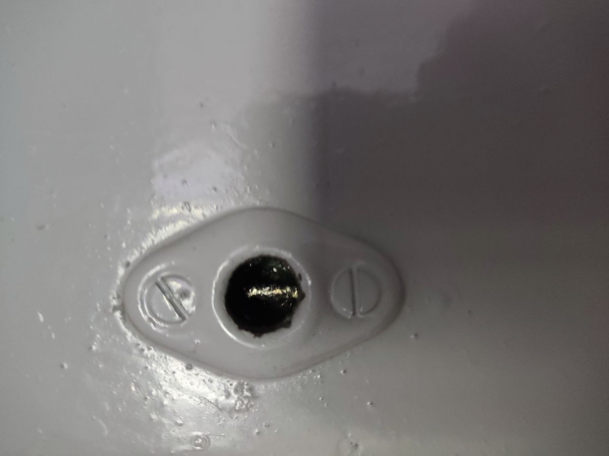

    Mam problem z otwarciem skrzynki w starym bloku z lat 70. Skrzynka jest na korytarzu, a w środku jest mój licznik.
    Wygląda na to, że potrzebny jest specjalny kluczyk? Otwór jest okrągły, z pręcikiem przebiegającym przez środek. Od boku widzę język zamka pomiędzy drzwiczkami a ścianą skrzynki. Samego języka nie udało mi się poruszyć.
    Może ktoś miał podobny problem w starym bloku na klatce - jak otworzyć taką skrzynkę bez klucza lub jakiego kluczyka szukać?
    Zbliżenie na okrągły zamek skrzynki z pręcikiem pośrodku w drzwiczkach.

    Śrubokręt płaski , wąskie szczypce, lub wsadzić śrubę naciętą piłką do metalu, lub szlifierką kątową.

    Rozumiem, że używając szczypiec, powinienem złapać za ten pręcik i powinien dać się przekręcić, żeby otworzyć zamek? Tak samo w przypadku płaskiego śrubokręta - próbować przekręcić pręcik?

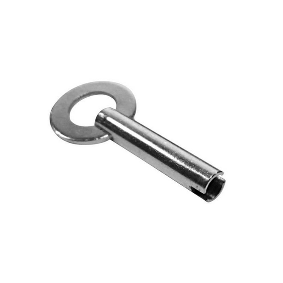

    O taki klucz chodzi -
    Metalowy klucz nasadowy do zaworu kaloryfera z okrągłym uchwytem
    Starszego typu miały trochę inny wygląd

    Złap dowolnymi szczypcami które się zmieszczą do otworu. Mocno dociśnij drzwiczki i przekręć o 90°.

    No o 90* ale były tez takie co trzeba było wykonać kilka obrotów - to tylko tak do doprecyzowania.

    Dokładnie tak spróbowałem. Szczypcami złapałem za pręcik, ale on ani drgnie w żadną stronę — wykręca ramiona szczypiec, a pręcik stoi w miejscu. Język zamka też nie rusza.
    Przecież to nie może być takie trudne, chyba że coś w mechanizmie się zepsuło?

    Kręcąc w lewo dociskaj drzwiczki albo nawet mocno pukaj pięścią w okolicy zamka na styku drzwiczek i framugi skrzynki.
    Tam jest taki prymitywny gwint i lubi się blokować.
    W większości zamków nawet nie ma gwintu, tylko prosta konstrukcja - język bezpośrednio na trzpieniu zamka.
    Ale metoda siłowa, czyli walenie pięścią albo nacisk barkiem i całym ciałem daje korzystny efekt.
    Czasem przydaje się druga osoba, która będzie dociskać te drzwiczki do futryny, gdy ty będziesz próbować obrócić zamek.

    Czy próbowałeś w obie strony otwierać ten zamek?
