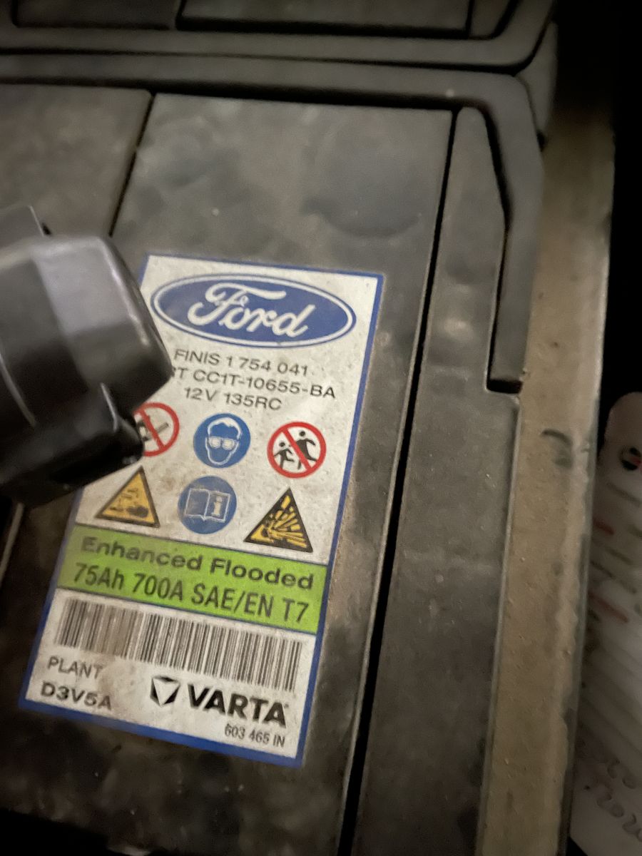

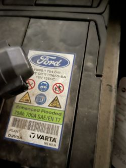

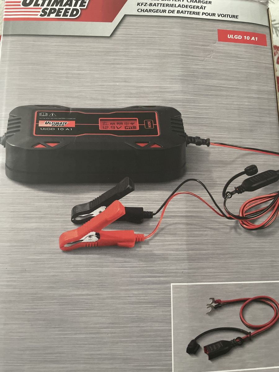

    Kupiłem prostownik myśląc ze ma akumulator AGM . Niestety po kupnie okazało się ze to EFB. Wiem ze EFB musi być ładowany napięciem około 16 V aby zmienić właściwości elektrolitu. Czy jednak mogę ładować tym prostownikiem i użyć napięcia 14,4V ? Jak rozumiem minusem tego ładowania będzie to ze nigdy nie osiągnę sprawności 100%, ale tez nie zepsuje akumulatora? Mogę użyć programu 1?

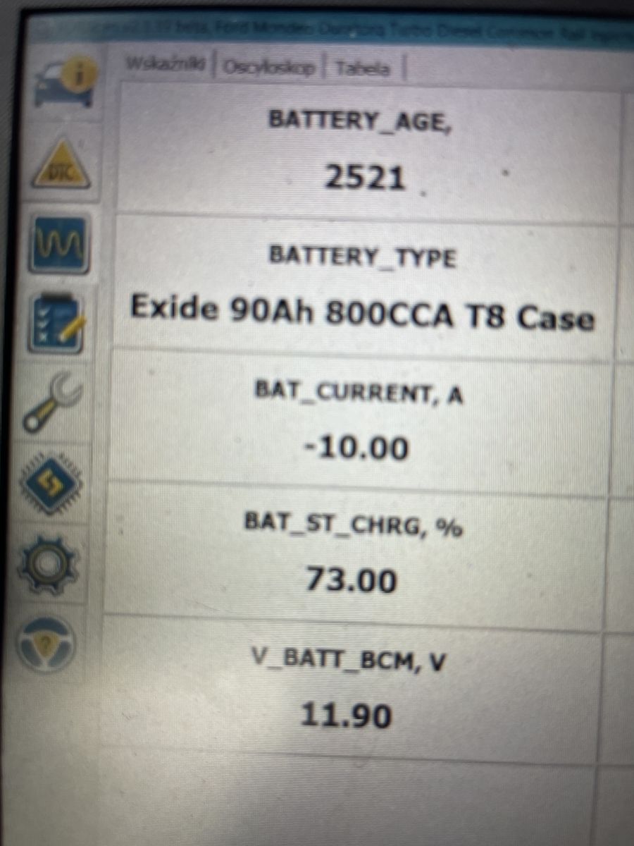

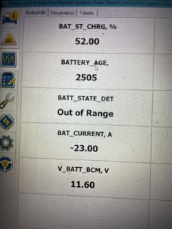

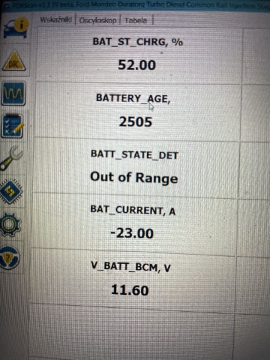

    I odpowiedziałem sobie sam, ale może się komuś przydać . Samochód Mondeo mk5 Stan początkowy 52 % napięcie 11,6V. Akumulator EFB Lądowałem programem 1 - 24h . Po wyjęciu akumulatora okazało się ze mierząc miernikiem napięcie jest 12, 2V czyli 0,6V różnicy między Forscanem .
    Po 24h pojemność 73% i stan w forscanie 11,9V.
