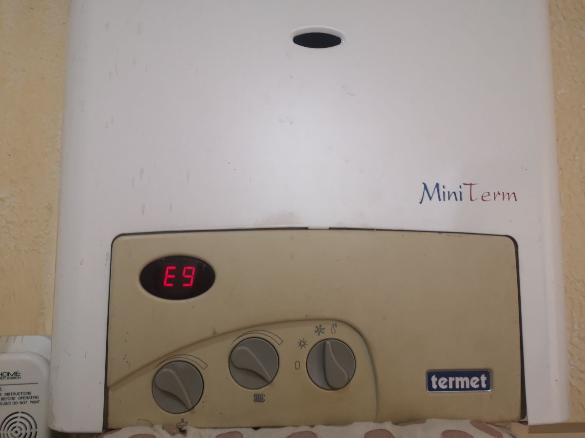

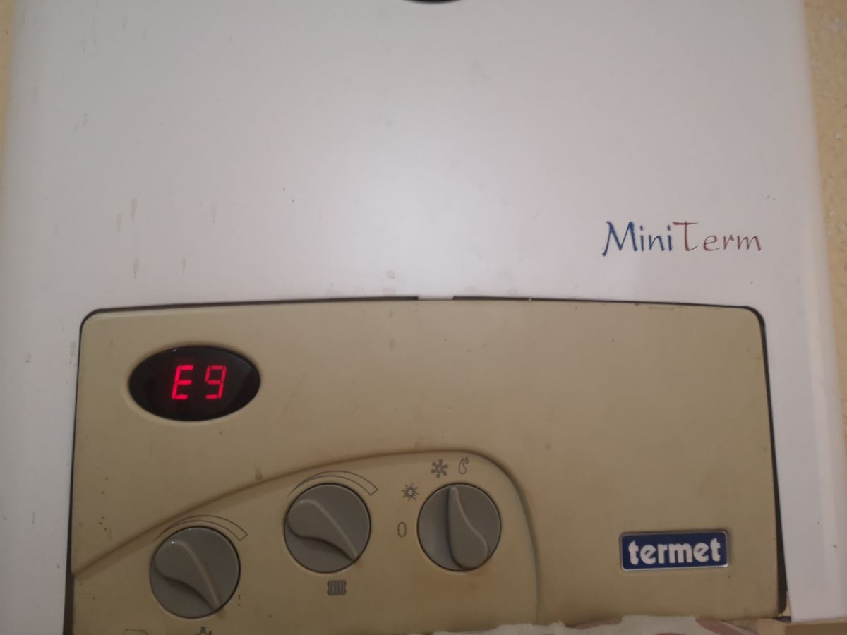

    Witam mam problem. Mianowicie mój pięć grzały kaloryfery ale nie grzał wody w kranach i pod prysznicem pokazując błąd E9 i 0.3.Poczytalem trochę i się dowiedziałem że jest niskie ciśnienie wody. Przez przypadek zamiast dopuścić wody do junkersa to ja spuściłem(nie wiele) . Od tamtego momentu Junkers nie reaguje na nic, i ciągle miga E9. Dopuszczałem wody do momentu aż zawór bezpieczeństwa sam nie będzie odprowadzał nadmiar wody i dalej nic. Co robić Junkers Termet mini term: Błąd E9 i 0.3, niskie ciśnienie wody, grzewcze funkcje nieaktywne Junkers Termet mini term: Błąd E9 i 0.3, niskie ciśnienie wody, grzewcze funkcje nieaktywne

    Masz gdzieś zamontowany manometr na instalacji CO? Niskie ciśnienie to niskie ciśnienie. Trzeba dobić do wartości 1.2 bara na zimnym kotle. Po tym resetujesz błąd i powinno działać. Chyba, że dobiłeś za dużo i czujnik też się załączył (nie miałem takiego przypadku) - ewentualnie spróbuj upuścić.
    Kod błędu E9:
    Opis: Ciśnienie wody grzewczej w piecyku przekroczyło dopuszczalne zakresy.
    Przyczyny: Brak wody w kotle, uszkodzony czujnik.
    Rozwiązania: Dopuszczenie wody, wymiana czujnika ciśnienia.

    Nie mam właśnie żadnego wskaźnika. A co do resetu nie mam pojęcia jak się to robi
    Dziękuję problem naprawiony zresetowałem i dobiłem wodę.
