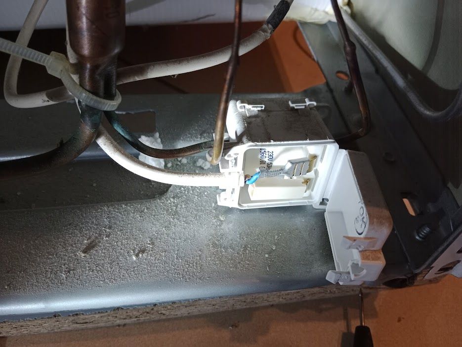

    Po ostatnim blackoutcie, uszkodziła mi się większość sprzętu AGD w domu, chciałbym uratować co się da, zaczynam od lodówki. Więc jest to lodówko-zamrażarka Electrolux ERN 29790, ma jeden agregat, ale ma osobne sterowanie temperaturą w lodówce i zamrażarce. Pierwszy objaw wcale nie działa, po rozmontowaniu okazało się że uszkodzony jest moduł załączający agregat, ten bezpośrednio przy agregacie (wymieniłem), ale nadal nie działa, odpiąłem moduł sterowania i podłączyłem agregat na krótko - działa.

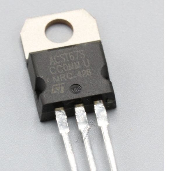

    1. Triaki(AC power switch) to ACST67S a nie ACSTB7S. Te na płytce zanim zaczniesz wymieniać sprawdź omomierzem czy nie mają zwarcia.

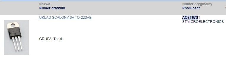

    Nawet dostępny
    Electrolux ERN 29790 - po przepięciu padnięty sterownik triak, transfor Electrolux ERN 29790 - po przepięciu padnięty sterownik triak, transfor
    To jednak w innej obudowie.
    W obudowie TO-263
    Electrolux ERN 29790 - po przepięciu padnięty sterownik triak, transfor Electrolux ERN 29790 - po przepięciu padnięty sterownik triak, transfor Electrolux ERN 29790 - po przepięciu padnięty sterownik triak, transfor dostępny tutaj

    Tutaj jest taniej i w takiej jak trzeba obudowie (D2PAK): :arrow: Link i tu: :arrow: Link i tu: :arrow: Link

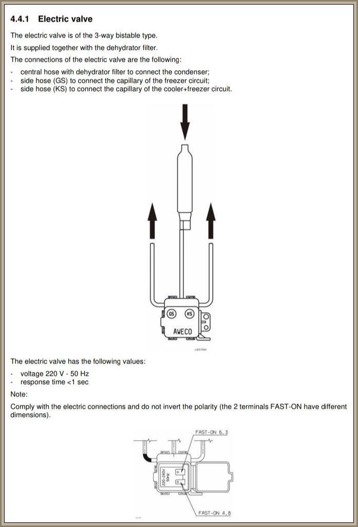

    Mam jeszcze jedno pytanie dotyczące zaworu trójdrogowego, jest to zawór 230V 50Hz normalnie zamknięty (jak podłączyłem agregat to chłodzi tylko w zamrażarce), ma dwa wejścia neutral i sygnał sterujący, w instrukcji e]jest napisane ze jest bestable, zakładam że się otworzy jak podam napięcie, ale nie wiem czy napięcie może być podawane przez cały czas w którym ma być otwarty czy powinien to być impuls otwierający a następnie zamykający, co kłuci się z faktem że jest to prąd zmienny, ale z drugiej strony czy stałe podanie napięcia nie spowoduje przegrzania i przepalenia cewki. (moje rozważania wynikają z faktu że chcę zastosować dwukanałowy regulator temperatury).
