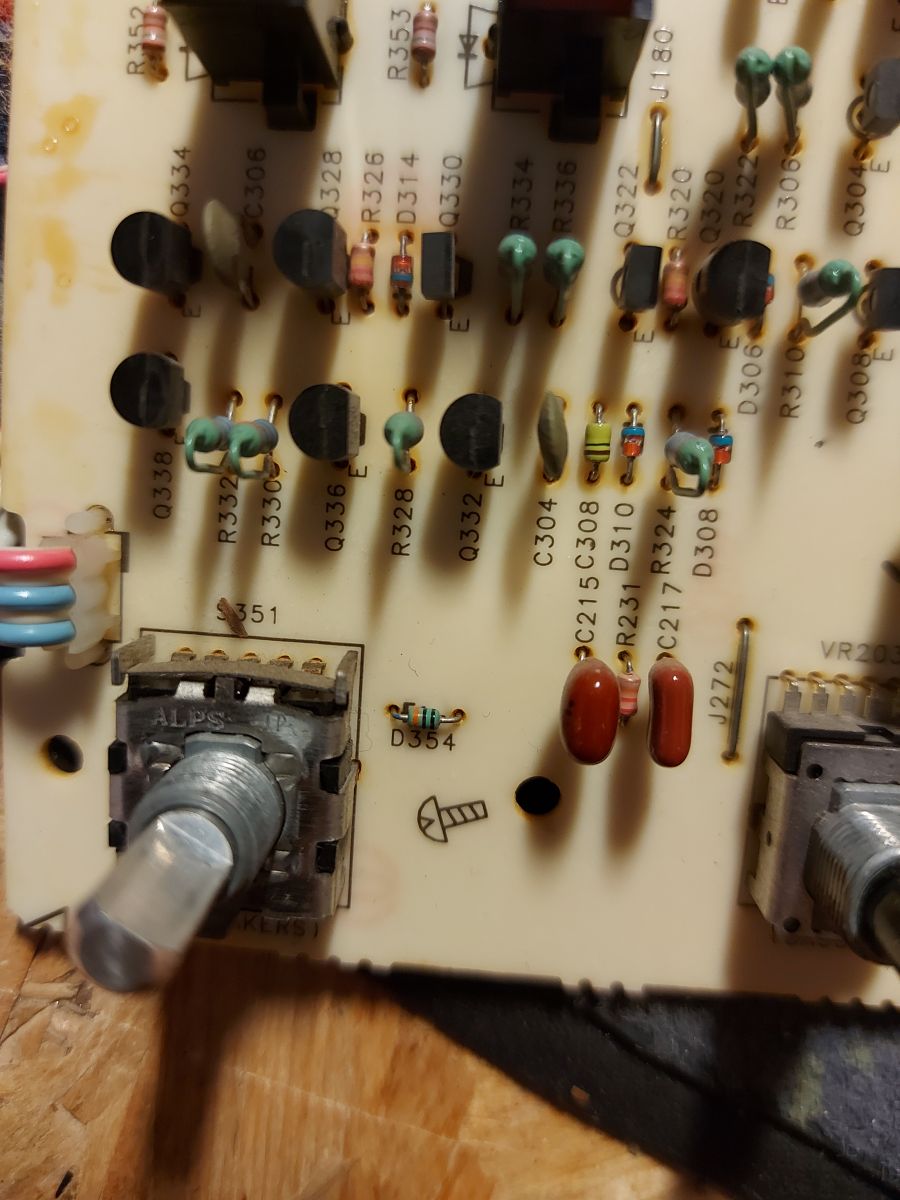

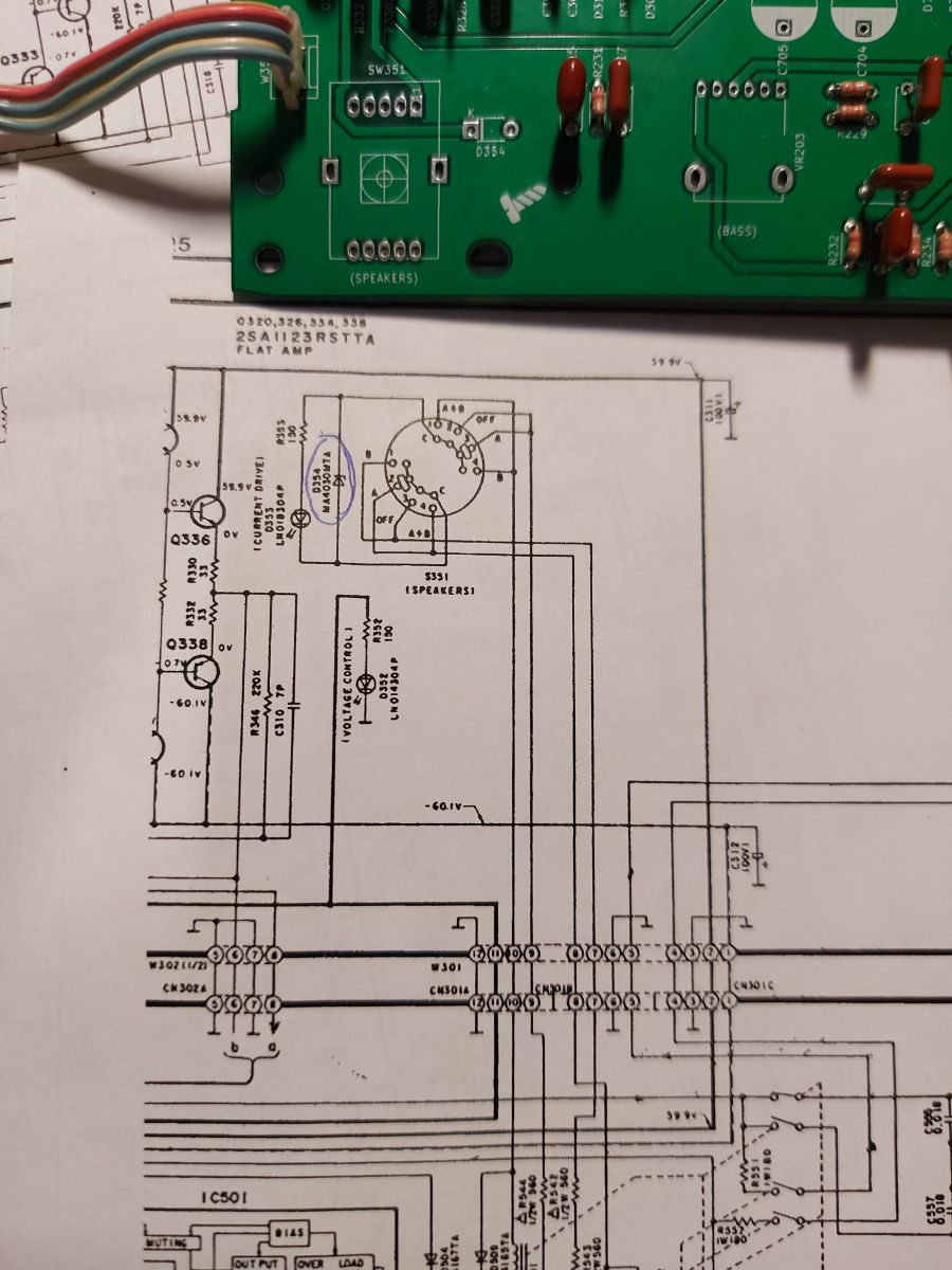

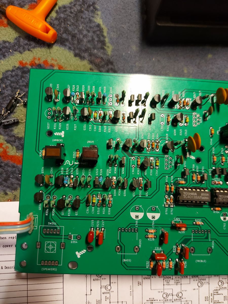

    Witam serdecznie, poszukuję diody MA4030MTA lub zamiennik do wzmacniacza Technics SU-VX800, dioda jest oznaczona na schemacie D354.
    Z góry dziękuję za pomoc.

    Przecież miernik pokazuje ze sprawna. Dioda Zenera 3V9 (3,9 V )
    Katalog MAZ pokazuje chyba 370 mW, Czyli z dostępnych 0,5 W.
    Pokaz kawalek schematu, gdzie ona jest.
    To będzie pewniej.

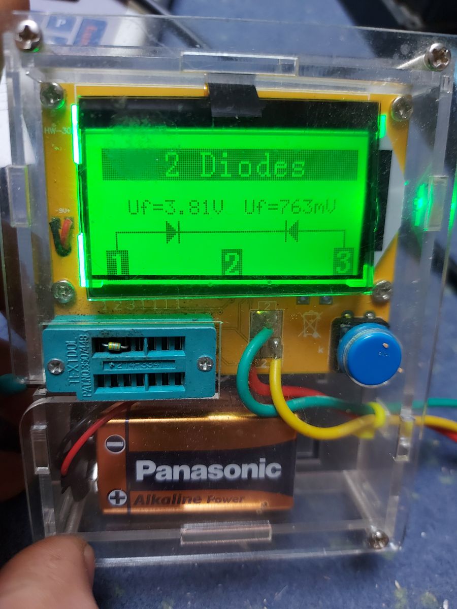

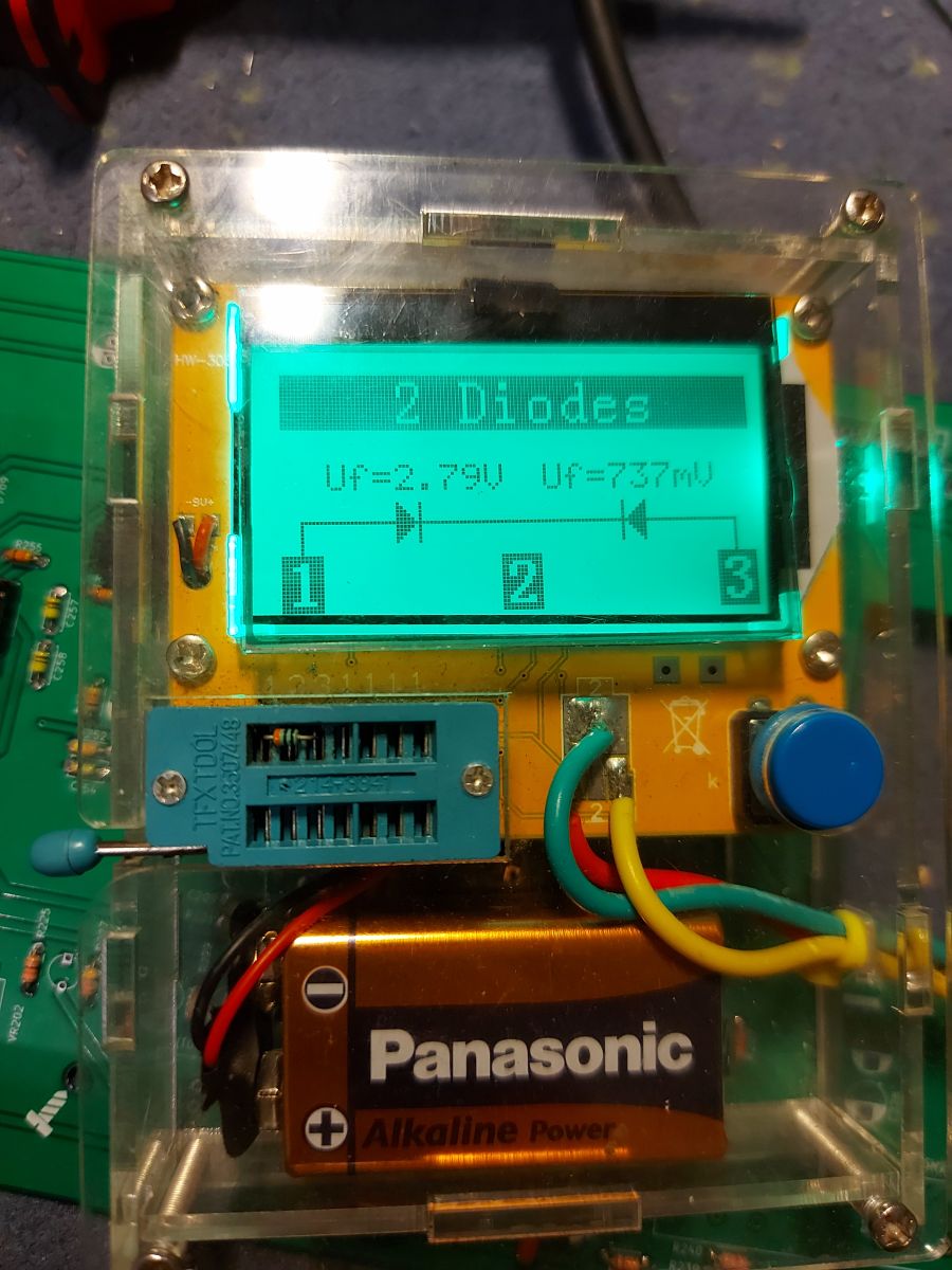

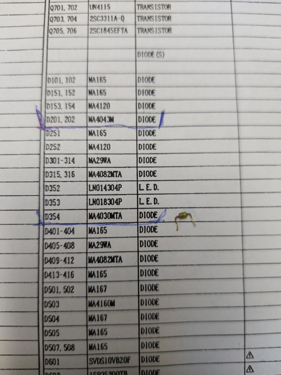

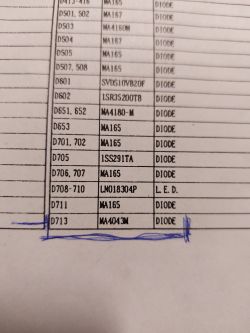

    Mam tylko taki na papierze schemat i słabo czytelny, pierwszy raz spotykam się z takimi diodami
    Poszukiwany zamiennik diody MA4030MTA do wzmacniacza Technics SU-VX800 - schemat D354
    Poszukiwany zamiennik diody MA4030MTA do wzmacniacza Technics SU-VX800 - schemat D354 Poszukiwany zamiennik diody MA4030MTA do wzmacniacza Technics SU-VX800 - schemat D354

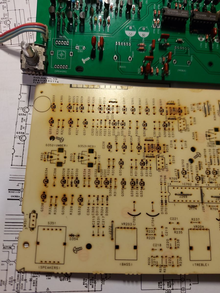

    Odbudowuję od pustych płytek dwa wzmacniacze su vx800 i na chwilę obecną mam kłopot tylko z trzema diodami, których po prostu nie znam, naprawiałem starsze sprzęty Polskiej konstrukcji i zawsze męczyły mnie diody, lecz jakoś sobie radziłem a tu technics i klops😳 sprawdzałem na trzech różnych testerach i zwątpiłem, jak dioda jest dwukierunkowa?, dodam tylko że jestem amatorem i już 2 lata dość intensywnie bawię się elektroniką główne sprzęty audio.

    Ze schematu wynika że to zwykła dioda zenera 3V9, wstaw taką diodę i ma działać. To tester najprawdopodobniej pokazuje głupoty.
    Pozdrawiam,
    A.
    P. S.
    Zaprojektowałeś samemu nową PCB do tego wzmacniacza i teraz budujesz go od zera?

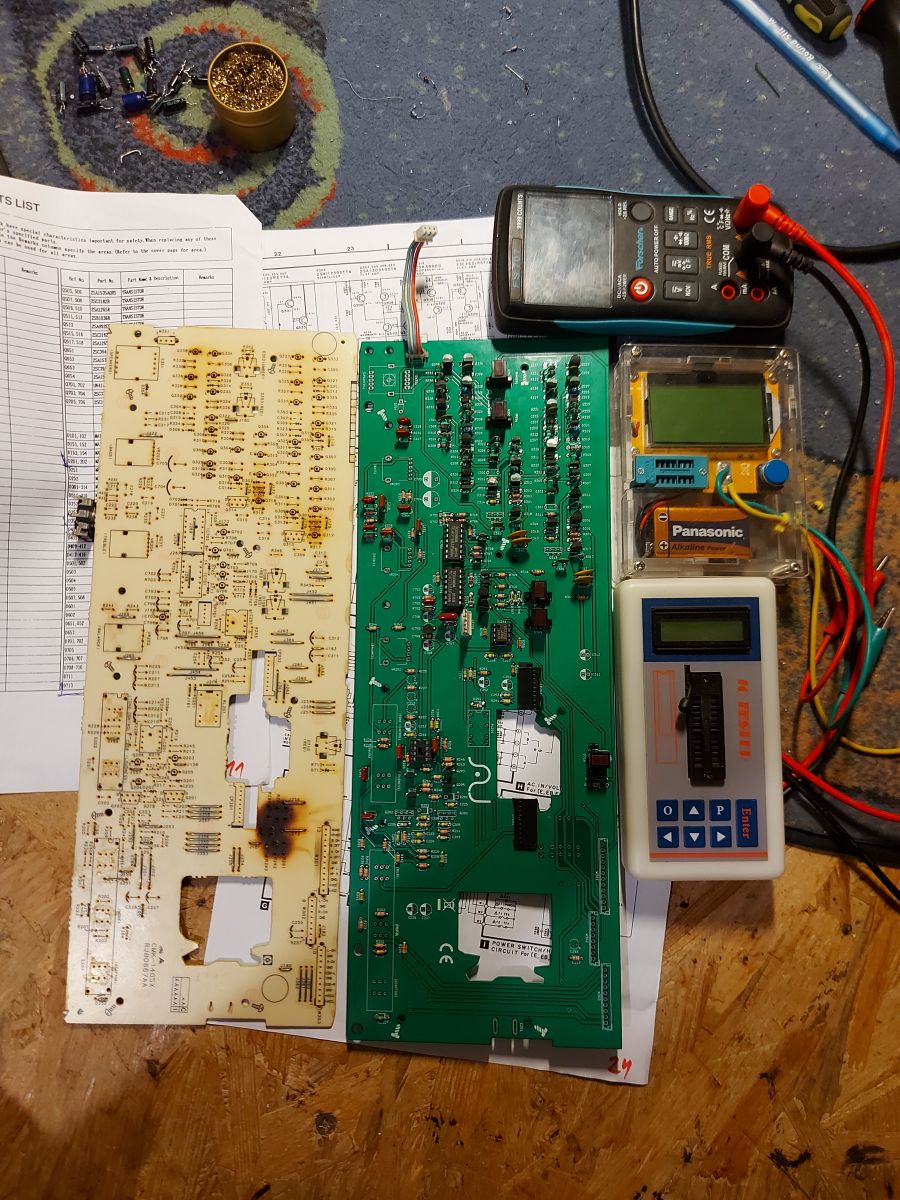

    Akurat nie ja, ale taki jeden młody i genialny człowiek co posiada również dwa uszkodzone wzmacniacze su vx800 i zlecił wykonanie 10 płyt czołowych oraz 10 płyt głównych oczywiście zamówiłem dwa komplety 2 główne i dwie czołowe, narazie mam tylko czołową a do końca lutego będą jeszcze główne, i drugi dzień przelutowuję części pojedynczo badam miernikiem karzdy element zapisuję w komputerze i porównuję ze schematem.
    Zajęło mi to już około 20 godz. 😅 ale sądzę że będzie warto mieć dwa prawie nowe egzemplarze.

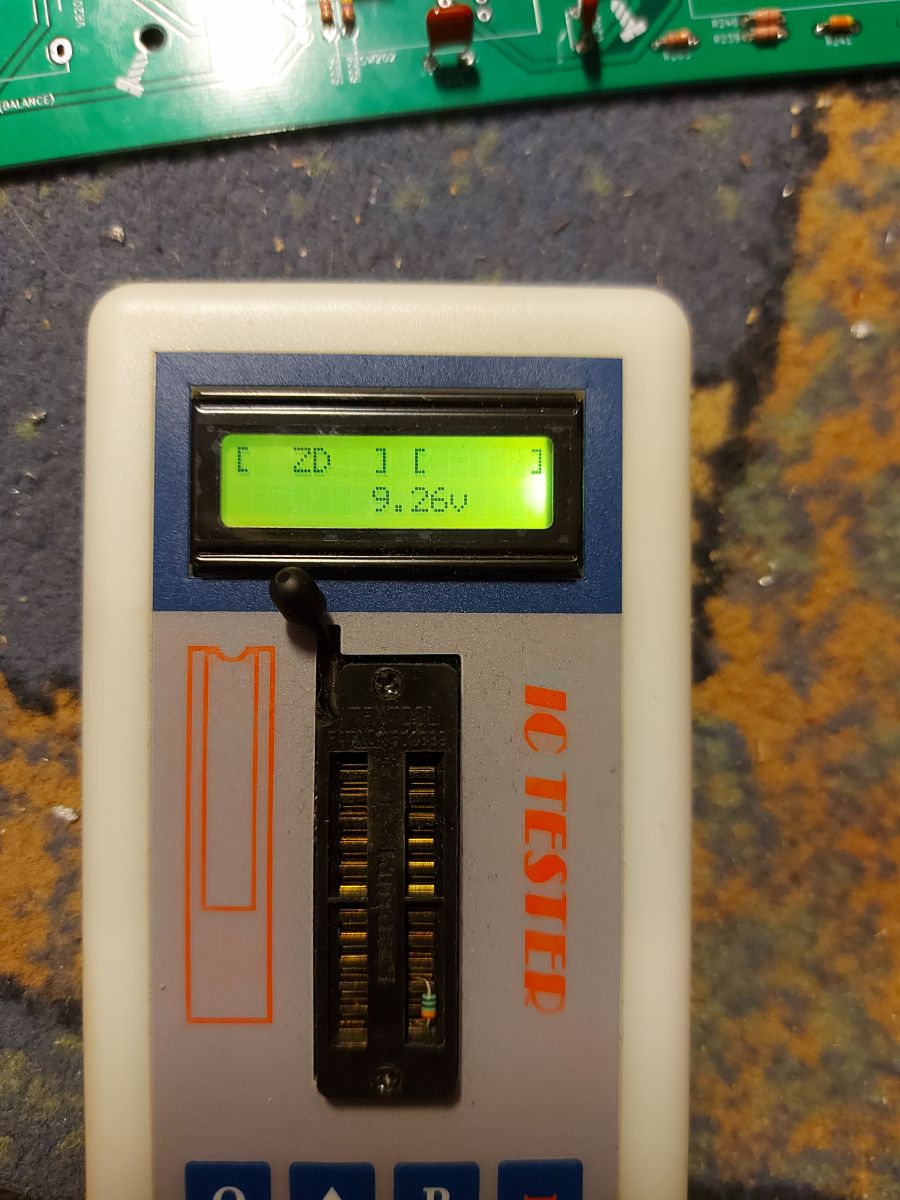

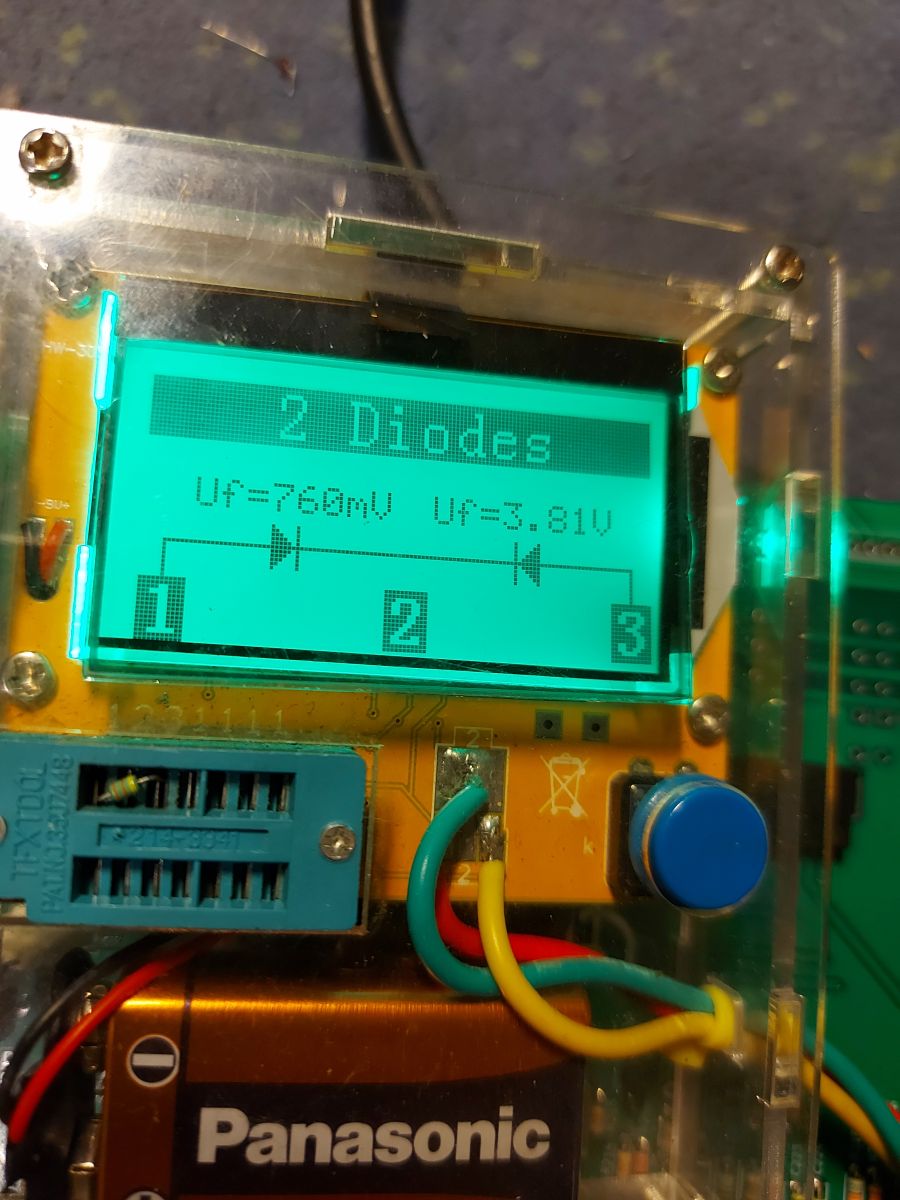

    Na innym testerze wygląda tak: Poszukiwany zamiennik diody MA4030MTA do wzmacniacza Technics SU-VX800 - schemat D354 Poszukiwany zamiennik diody MA4030MTA do wzmacniacza Technics SU-VX800 - schemat D354

    Przepraszam za pomyłkę, chodzilo mi bardziej o pokazanie różnicy.
    Już tłumaczę:

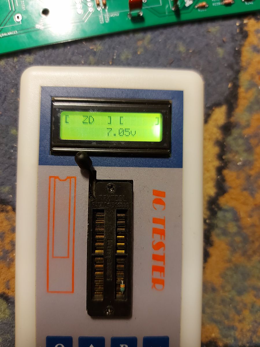

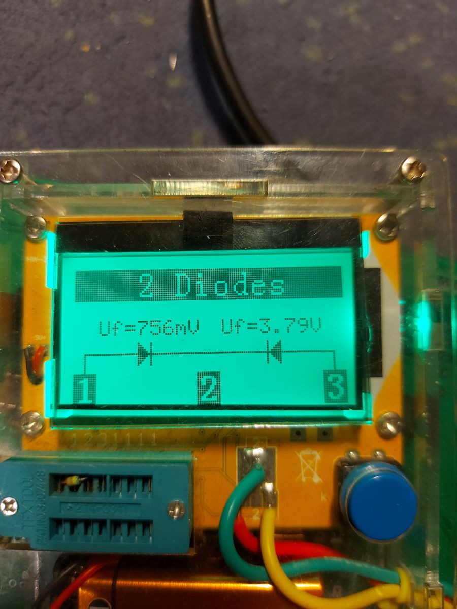

    Pierwszą diodę z,której jest post odłożyłem razem z dwoma innymi i je pomyliłem sądząc że są uszkodzone, już wiem która to która, ta dioda z tematu wygląda na mierniku w ten sposób.
    Natomiast dwie kolejne są takie same,przynajmniej na rozpisce.

    Bardzo dziękuję za szybką pomoc, uznaję diody za sprawne i wracają na miejsce temat do zamknięcia 🙂

    Diody są sprawne tylko zła była moja interpretacja wskazań testera.
