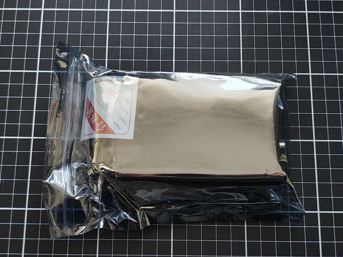

    Paczka dotarła do mnie po około 1,5 tygodnia, opakowanie bardzo solidne, chyba nie miałem do tej pory tak dobrze opakowanej przesyłki z Azji. Dodatkowo samo urządzenie było w torebce antystatycznej:
    Urządzenie elektroniczne w srebrnej torebce antystatycznej na macie w kratkę

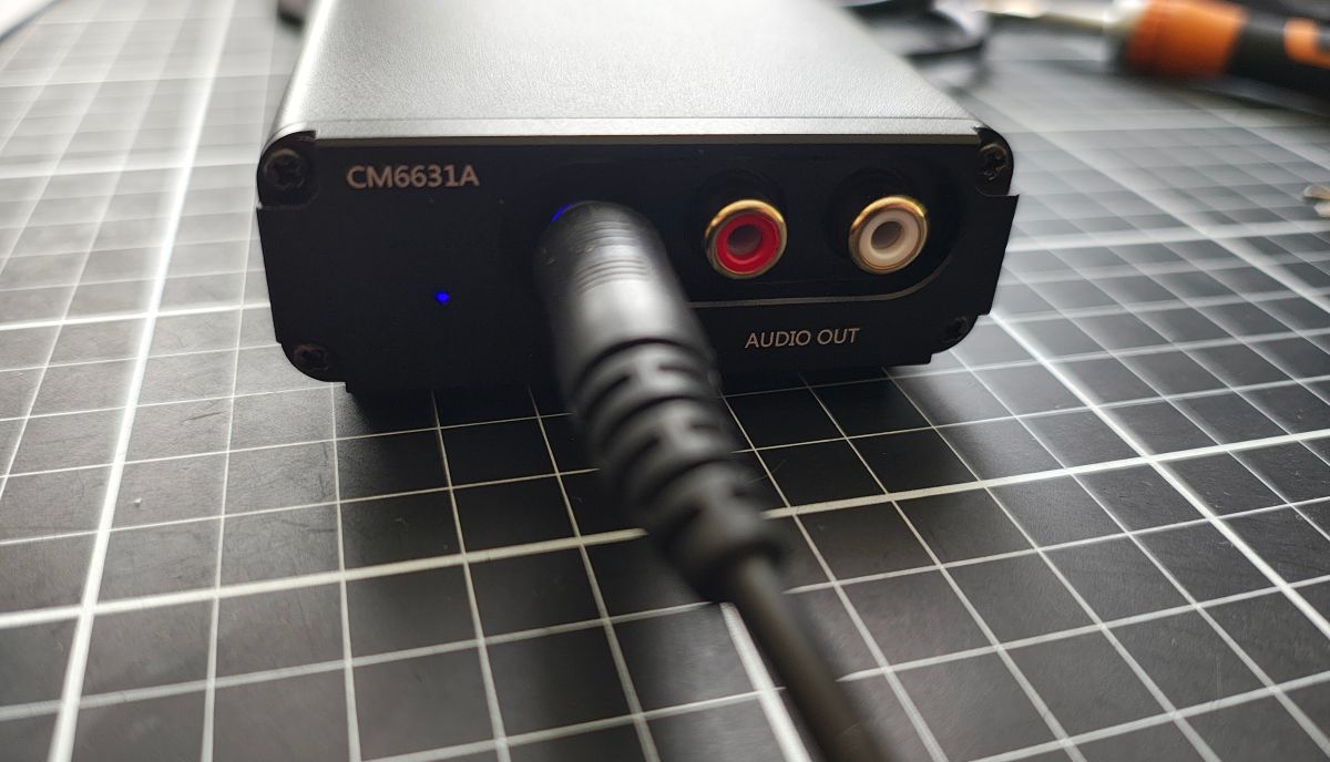

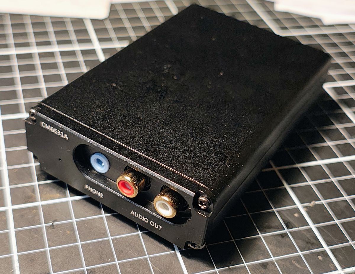

    Wygląd zewnętrzny:
    Czarny aluminiowy DAC na macie w kratkę, z gniazdem optycznym i wyjściami RCA oraz jack 3,5 mm
    Przód aluminiowego DAC-a CM6631A z podłączonym wtykiem i wyjściami RCA „AUDIO OUT”

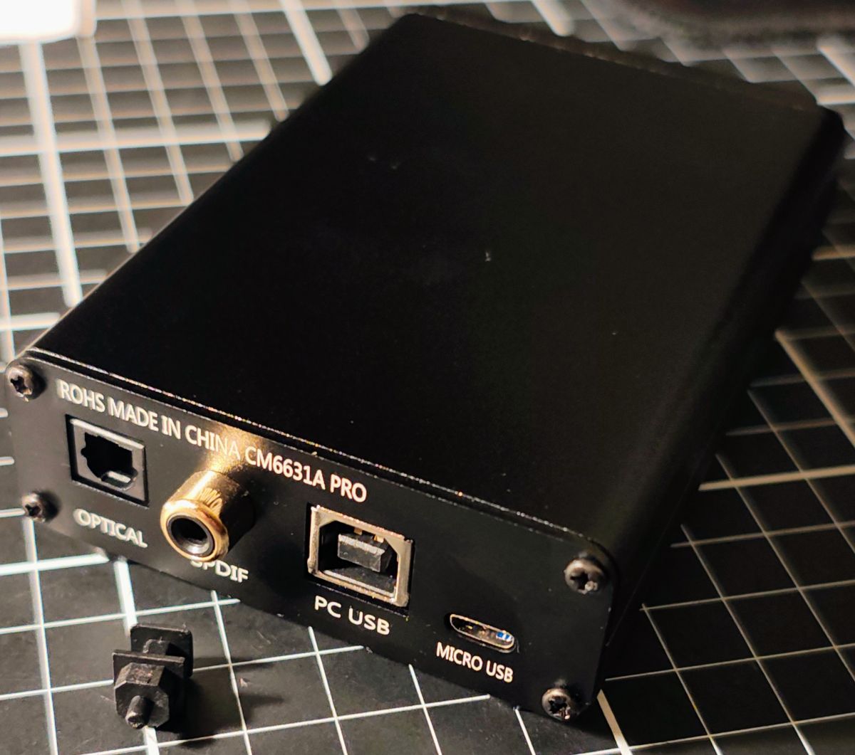

    Tył czarnego DAC-a USB z gniazdami Optical, SPDIF, PC USB i Micro USB, na macie z siatką.
    Obudowa jest porządna, w całości z aluminium, posiada nóżki, które częściowo zapobiegają ślizganiu. Z przodu mamy gniazda RCA, gniazdo JACK 3,5mm opisane jako słuchawkowe oraz niebieską diodę LED. Z tyłu dwa gniazda USB, jedno typu B i w standardzie Micro, obecnie mało popularnym bo wypartym przez typ C. Jest też gniazdo SPDIF i wejście optyczne. Gniazda są dobrej jakości, wtyczki nie są luźne a wszystkie RCA pozłacane.

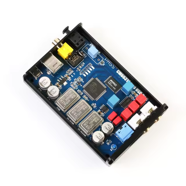

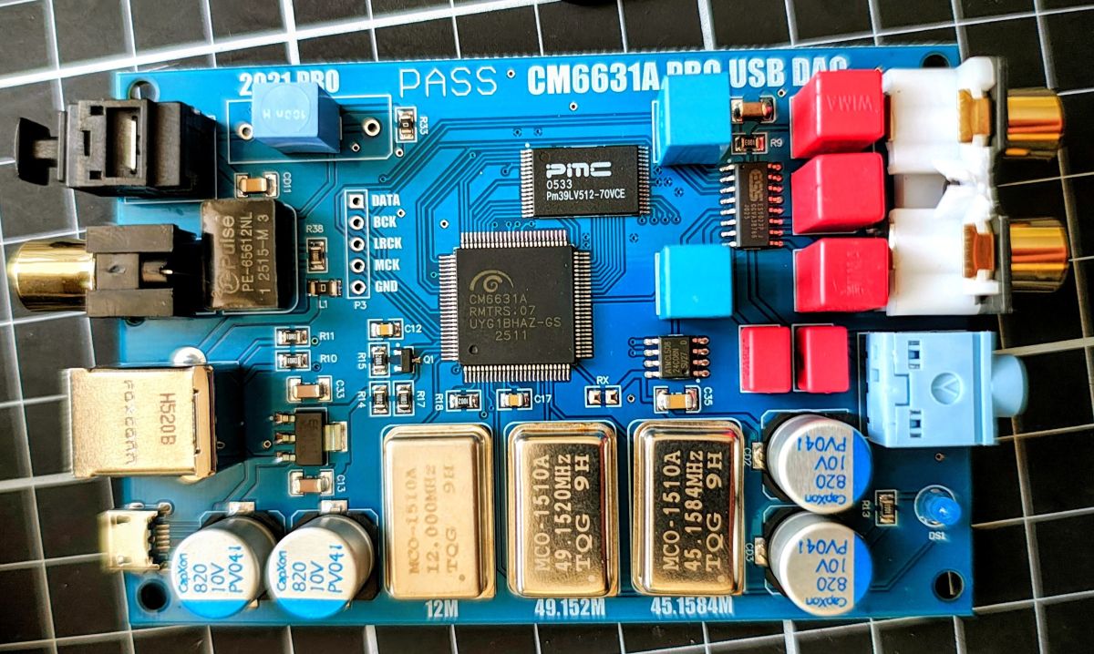

    Pora na środek:
    Płytka USB DAC CM6631A z kondensatorami Wima i gniazdami RCA na niebieskim PCB

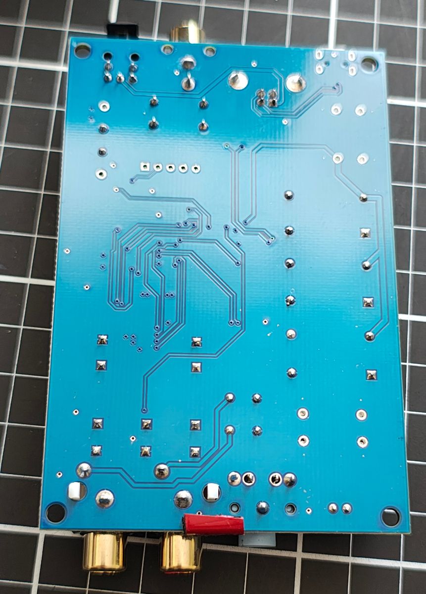

    Spód niebieskiej płytki PCB urządzenia audio z widocznymi ścieżkami i lutami, na macie w kratkę

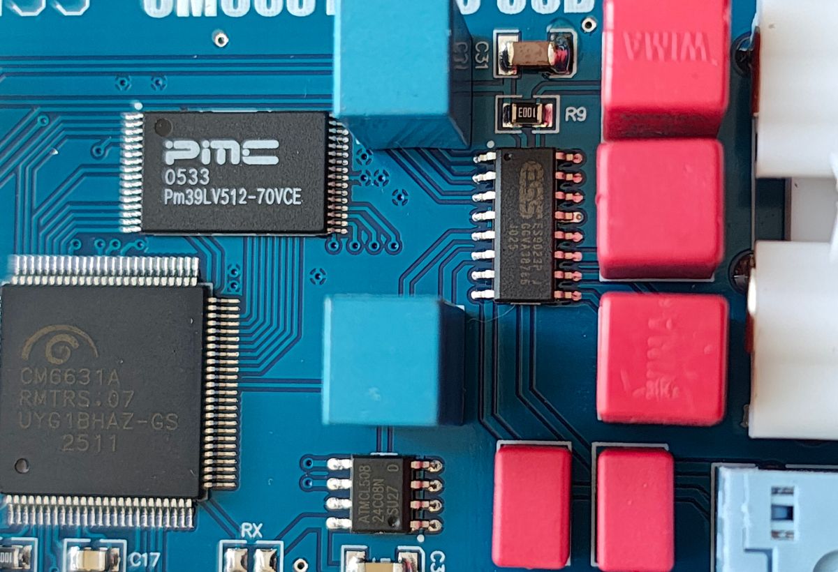

    Brak elementów od drugiej strony PCB. Przy wyjściach widać kilka kondensatorów foliowych, w tym czerwone marki Wima. Są też pady dla złącza I2S. Widać gniazda, trafko izolacyjne przy SPDIF, kondensatory filtrujące zasilanie, stabilizator i parę innych układów scalonych, w tym największy CM6631A:

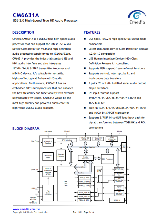

    Strona noty katalogowej CM6631A z listą funkcji i schematem blokowym
    Interfejs USB obsługujący do 32 bitów/192kHz.

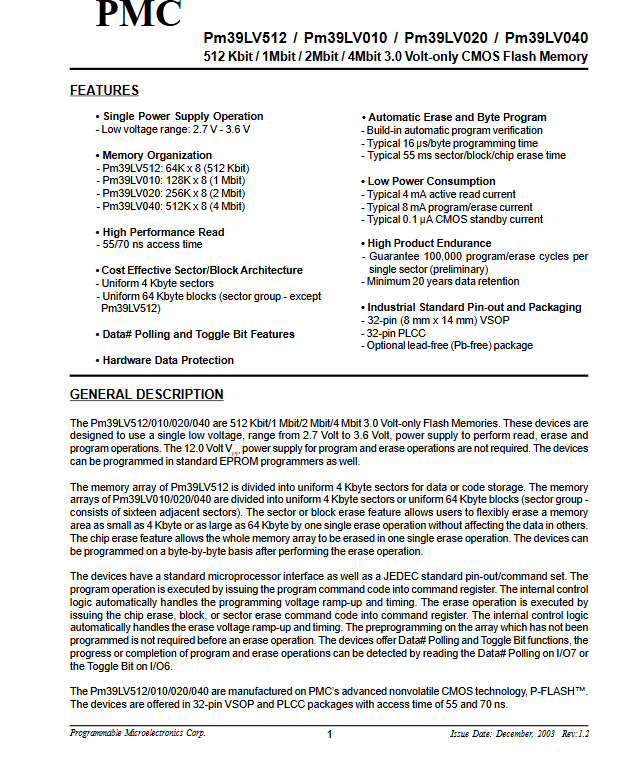

    Do tego jest układ od firmy PMC, pamięć FLASH Pm39LV512:
    Zbliżenie płytki PCB DAC z układami PMC Pm39LV512 i CM6631A oraz czerwonymi kondensatorami WIMA
    Strona dokumentacji PMC Pm39LV512, lista funkcji i opis ogólny pamięci Flash

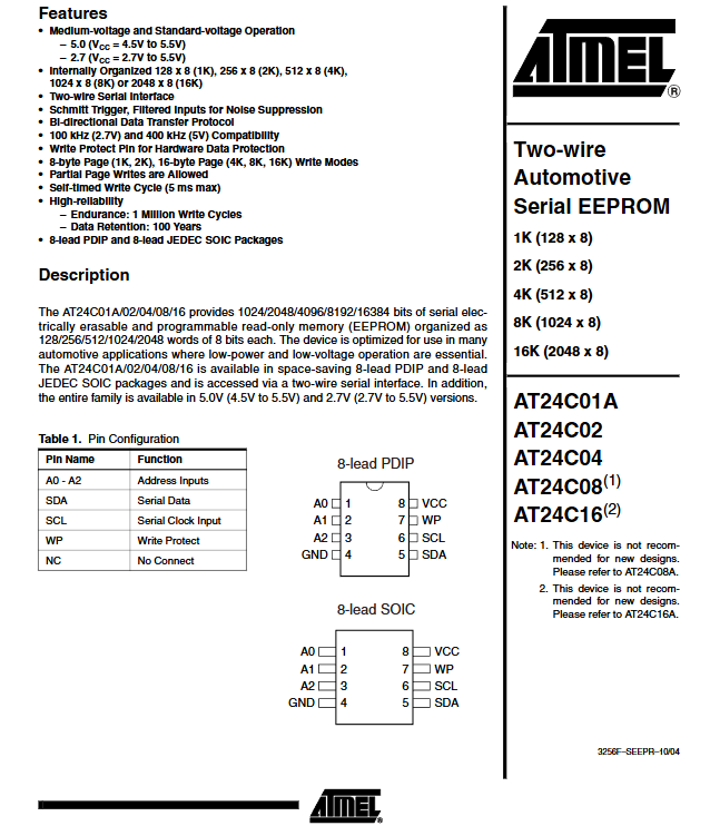

    Jest też druga pamięć, EEPROM, 24C08:
    Strona datasheet Atmel: „Two-wire Automotive Serial EEPROM” z opisem i pinoutem AT24Cxx

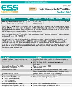

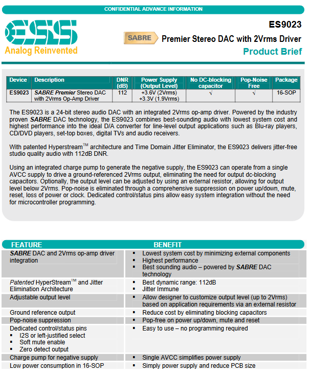

    No i oczywiście przetwornik cyfrowo-analogowy, ES9023P:
    Zrzut ekranu karty produktu ES9023 SABRE Premier Stereo DAC z tabelą parametrów i listą cech.
    Obsługuje 24 bity/192kHz.

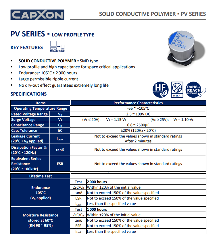

    Do tego stabilizator LDO typu 1117, który z 5V z USB robi 3,3V - klasyka. Towarzyszą mu kondensatory MLCC, mamy też 4 kondensatory 820uF/10V, marki CapXon, zdecydowanie nie słynącej z jakości. Ale po spojrzeniu w datasheet pozytywne zaskoczenie, to kondensatory polimerowe a nie klasyczne elektrolity:
    Zrzut datasheet CapXon PV Series: kondensator polimerowy SMD i tabela specyfikacji
    Z opisu konstrukcji to chyba byłoby na tyle. Jak widać nie jest to bardzo skomplikowany sprzęt i nie zawiera wielu elementów, układy scalone mają tylko kilka niezbędnych towarzyszących komponentów.

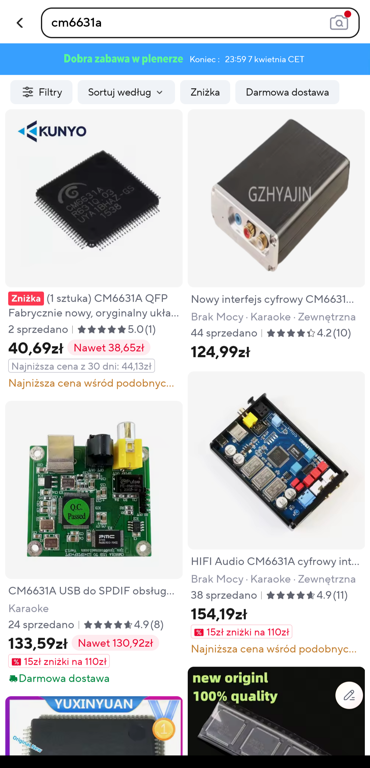

    Nie wrzucam linku bo zaraz będzie nieaktywny więc nie ma to sensu.
    Jak wpiszesz nawet samo "CM6631A" to praktycznie pierwsze co wyskakuje to ten układ:
    Zrzut ekranu z wynikami wyszukiwania „cm6631a” w aplikacji zakupowej z ofertami układu i interfejsów audio.
    Chińczycy różnie to sobie nazywają, nie ma jednej nazwy, pod którą występuje urządzenie, widziałem "interfejs audio", "Hi-Fi audio" i jeszcze inne.
    Na Aliexpress dobrze działa wyszukiwarka za pomocą obrazów...
