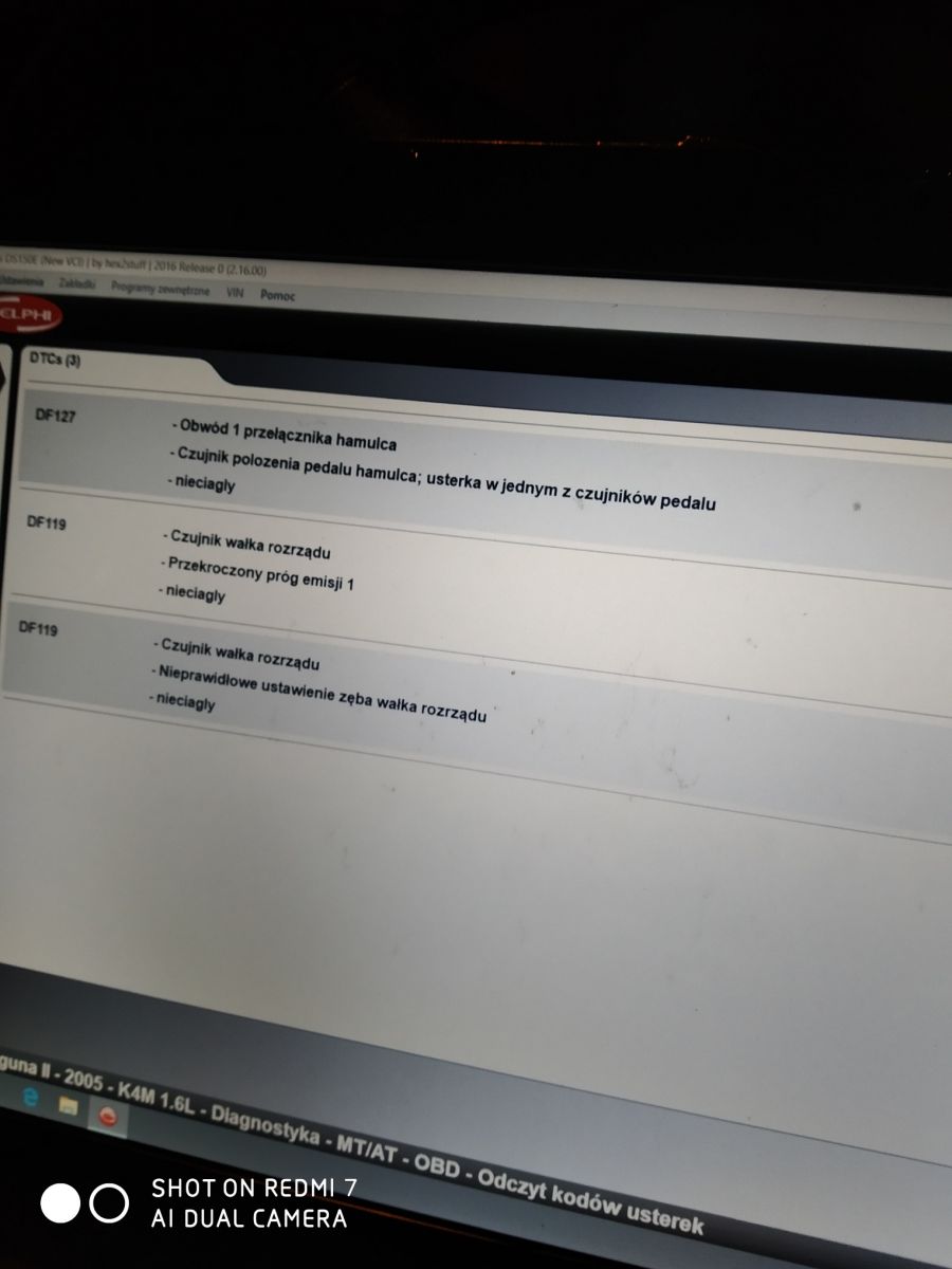

    Witam wszystkich ,ostatnio oddałem lagunę II ph2 do zaufanego mechanika ,była już u niego kilka razy, oddałem ją z powodu pękniętej uszczelki pod głowicą ,mechanik oczywiście wszystko co szło po kolei ,głowica splanowana nowe śruby i wgl ,ale po około 50 -100 km pojawił się błąd Renault Laguna 2 ph2 - Kotrolka check enginge ,check emissions DF119 czyściłem kostkę czujnika wałka rozrządu , mechanik ustawiał rozrząd na nowo bo mówił ze nie był ustawiony właściwie ,a dodam że przed oddaniem tego błędu nie było, Kod błędu to DF119 a na desce napis check emissions czy ktoś się już spotkał z takim czymś silnik to 1.6 czysta benzyna K4M jakieś pomysły jak sprawdzić czujnik ?

    Wygląda że nadal rozrząd źle ustawiony.

    Może jak nie umie się nimi posługiwać. To specyficzny rozrząd, wystarczy, że ustawienie rozrządu zrobi w niewłaściwej kolejności i może być taki błąd, np napnie pasek napinaczem bez poluzowania kół rozrządu i błąd gotowy. Tam jest sporo miejsc gdzie można się pomylić, choćby przy blokowaniu wału-blokuje się tylko możliwość obrotu w prawo, inaczej jak w 1.8 czy 2.0

    Ale skoro błąd wyskakuje dopiero po 50 km to raczej rozrząd dobrze ustawiony.

    Może wywalać błąd dopiero w momencie zadziałania systemu zmiennych faz, ja bym zrobił diagnostykę Clipem bo Delfaj lubi czasami zmyślać.

    Jeśli usterka występuje raz na 50-100 km to praktycznie nie da się sprawdzić. Takie czujniki sprawdza się oscyloskopem, ale najpewniej w czasie sprawdzania wszystko będzie ok.

    Znajomy jeszcze miał jakieś gówienko takie jak yanosik connect podłaczył to i wyświetlił się błąd p0340 czujnik położenia wału rozrządu-usterka. Czy jeżeli błąd występuje i uszkodzony jest czujnik jeżeli bym odpiął kostkę od czujnika to czy błąd powinien zgasnąć ?

    Myślę że na tym forum nie ma osób które pisały oprogramowanie dla tego typu wtrysku - chyba SIRIUS 32 - takie pytania najlepiej do nich jak sobie wymyślili logarytmy wyświetlania błędu . Zrób diagnostykę CLIP bo reszt diagnoskopów może wyświetlać bzdury - jak to już tu zauważono

    do rozwiazania , pomogła wymiana czujnika
