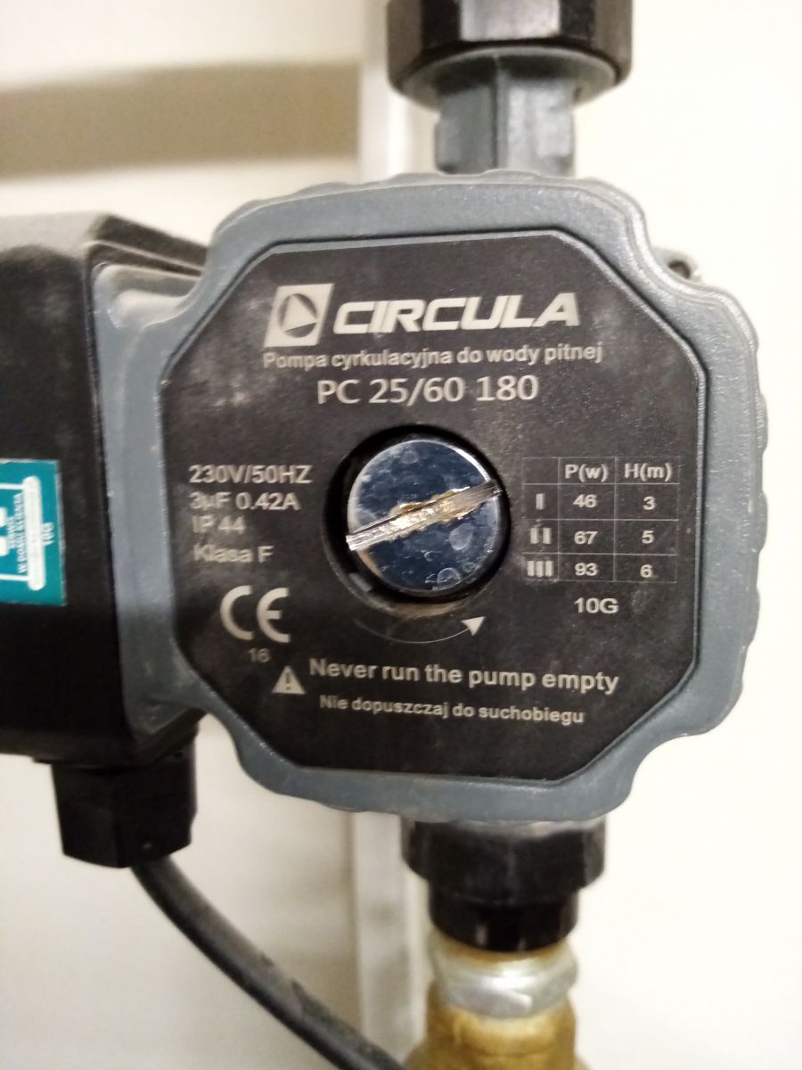

    Witam, czy UPS z akumulatorem 40Ah wystarczy mi do kotła zgazowującego drewno, który ma wentylator i jeszcze zasilał by 2 pompki obiegowe...

    Moc wentylatora?
    Moc pompek?
    Jaki chcesz mieć czas podtrzymania z UPS?

    A wentylator ma moc pobrania 48

    48W + 2 x 67W (2 bieg) = 182 W
    40Ah x 12V = 480 Wh
    480Wh/182W =ok. 2,5 godziny. (przy pracy ciągłej)
    Na pierwszym biegu będzie oczywiście dłużej.

    Jeszcze moc UPS, bo wentylator i pompki mogą mieć (mają) duże prądy rozruchowe.
    Jeśli są włączone stale , to UPS o nieco większej mocy je podtrzyma.
    Jeśli działają okresowo - musi być kilkukrotny zapas mocy. (chociażby chwilowy)
