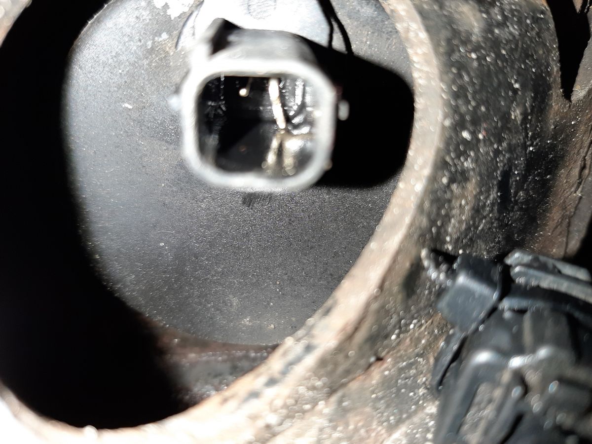

    Posiadam Toyotę Yaris II 2008 rok 1.3 benzyna,
    Od kupienia świeciła się kontrolka ABS - diagnoza, tylny prawy czujnik przy kole ma wygiety jeden pin (drucik) i wsadzajac kostkę po prostu nie wchodzi w otwor kostki - ktos na hama zagią wkladajac zle....
    Czujnik wymienialny... allegro 60 zl z wysylka ...
    Wymienil bym go sam chetnie, lecz z tylu Yariska ma hamulce bebnowe - trzeba zrzucac kolo, beben, piaste i za lozyskiem jest wcisniety czujnik abs'u w takim jak by plastikowym denku, aby chyba woda sie nie dostawala ...
    pytanie, jak sie dostac do tego czujnika, tzn, jak zaczac zdejmowac beben, czy w garazu sam to zrobie czy musze miec jakis specjalistyczny sprzet do zdejmowania tego? pozdr.

    A nie da się tego pinu podprostować jakoś? Zawsze to oszczędność jak by się sprawdziło. A co do demontażu i narzędzi do zawsze można coś zaimprowizować. Tu można podejrzeć:

    wyglada spoko co do zdjecia gorzej ze on ma jakis silownik reczny ktory wybija dalej ta piaste z czujnikiem, i on cala piaste wymienia a mozna wymienic sam czujnik bo jest wymienny nie wiem tylko jeszcze na jakiej zasadzie on tam siedzi (te czarne wieczko)...
    jak myslisz czym mozna zastapic ten jego mlot/przyrzad co wybija ta piaste? u mnie na pewno nie sa tak pordzewiale to wszystko, moze latwiej zejdzie ..

    Można by zaimprowizować taki młot bezwładnościowy, to zależy od warunków i materiałów. Ja bym wykorzystał te otwory w piaście i włożył od tyłu nakrętki z podkładkami, do tego odpowiednio długie śruby wkręcić tak żeby się nie opierały na samej piaście. Po prostu obrócić odpowiednio piastą i nacelować bo bokach, i stopniowo równomiernie wkręcać. Powinno zadziałać jak ściągacz, ale te nakrętki z tyłu trzeba będzie trzymać kluczem.

    pytales sie czy mozna ten pin naprostowac w czujniku, raczej nie.. zdjecie cyknalem to wyglada na lekko zmasakrowany ..
    Jak wymienić czujnik ABS w Toyota Yaris II 2008? Proces demontażu hamulców bębnowych
    wyglada jeden po prawej jest ladny prosty a drugi lezy... ciekawe dopiero chyba po wyjeciu czujnika dowiemy sie czy sie go da naprostowac.

    Nie wygląda to tak wcale źle! Najlepiej właśnie jak sobie ściągniesz piastę, wiadomo lepszy dostęp i zabierz ją chociaż na 1h do domu. No chyba że masz warunki w garażu co by nabrała temperatury pokojowej. Pin jest pewnie z mosiądzu, więc trzeba go powoli prostować a już na pewno nie na mrozie. Powodzenia!
