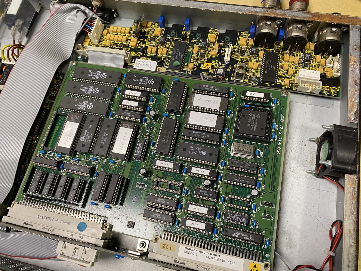

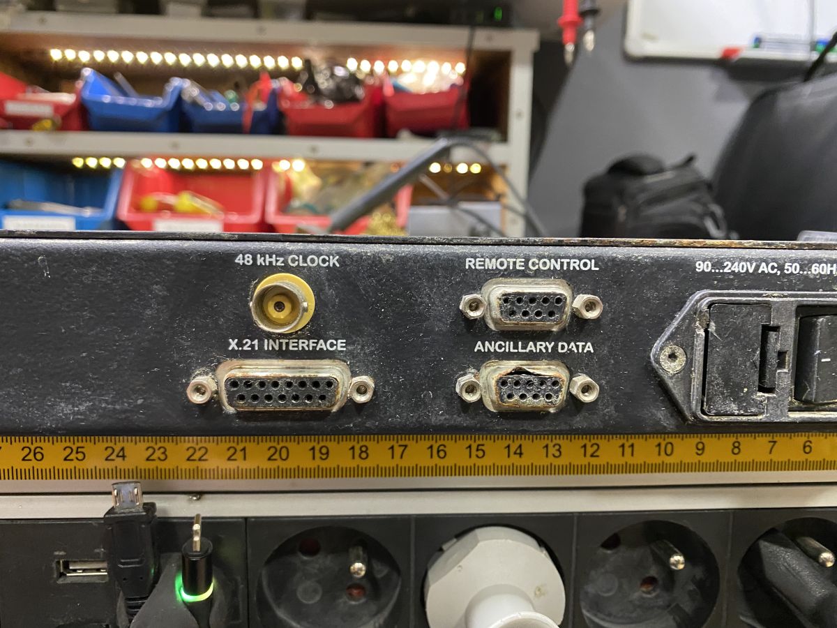

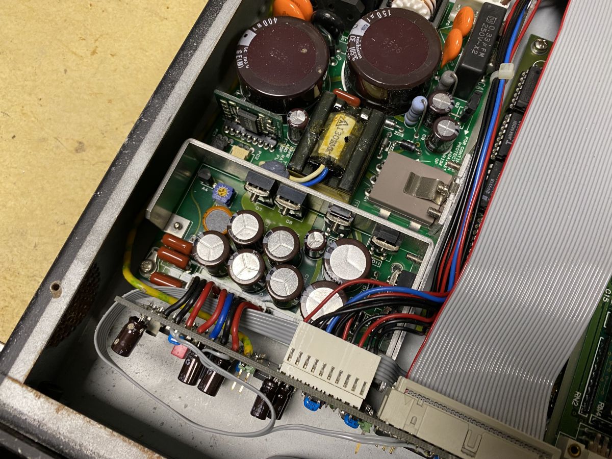

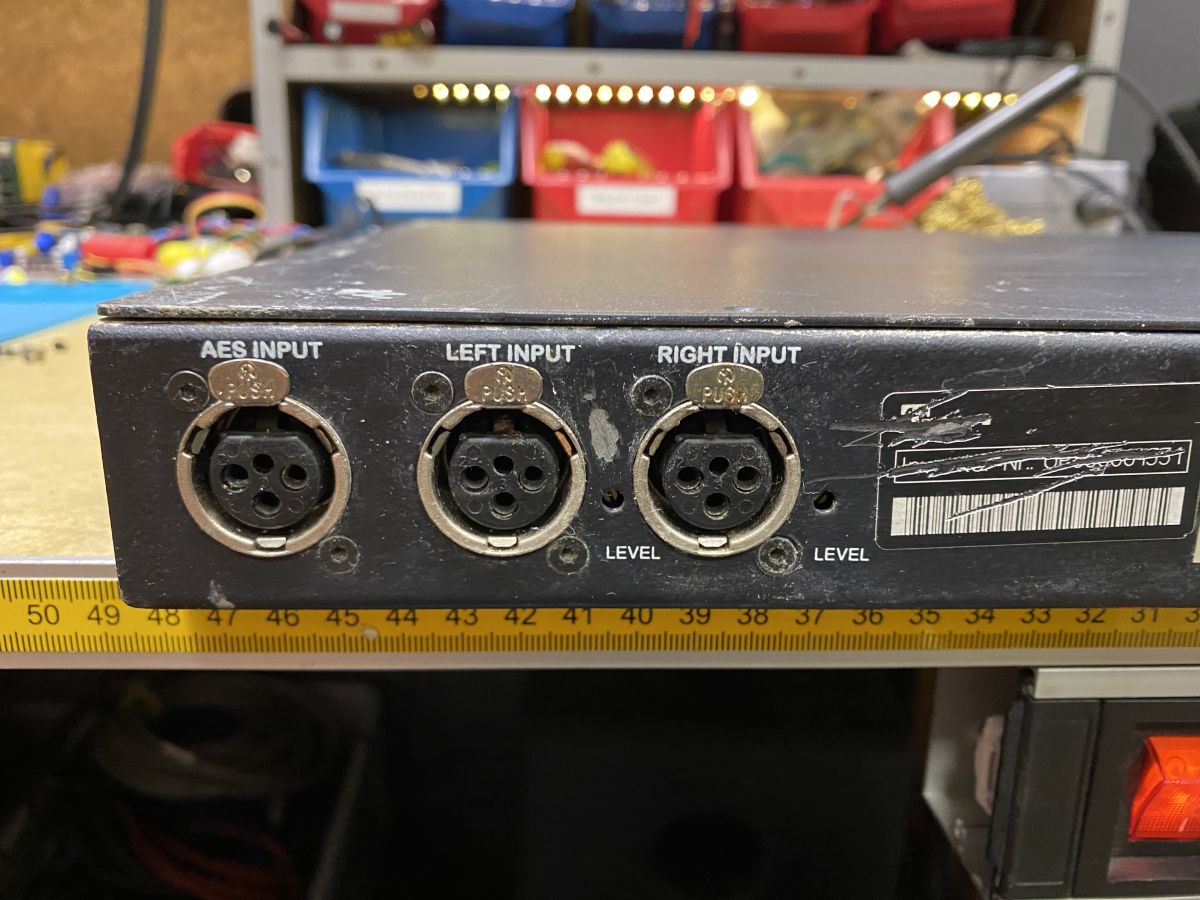

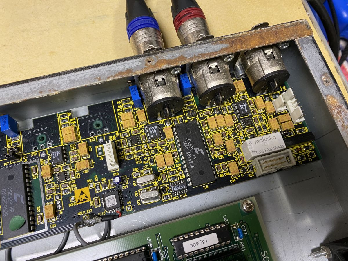

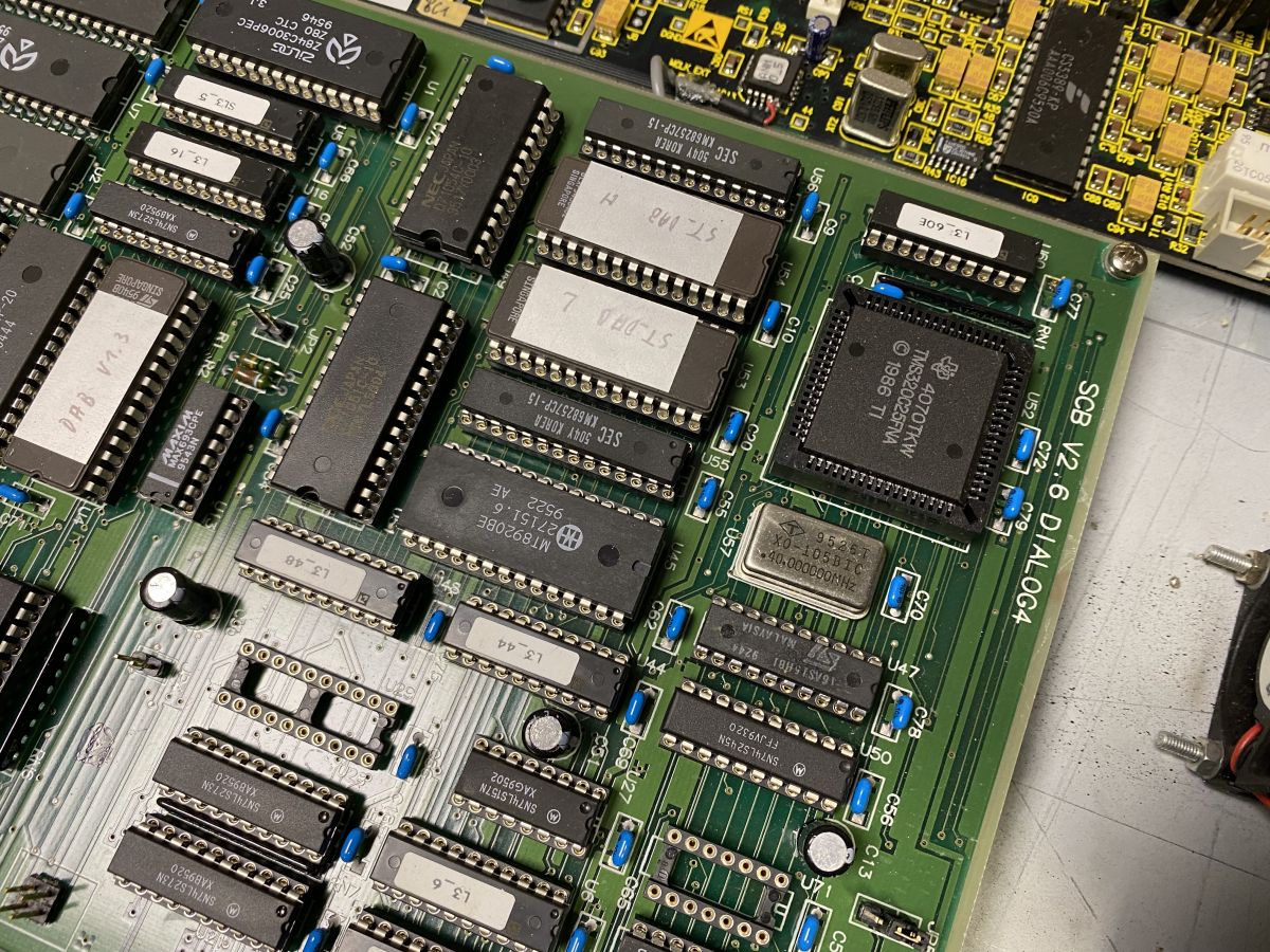

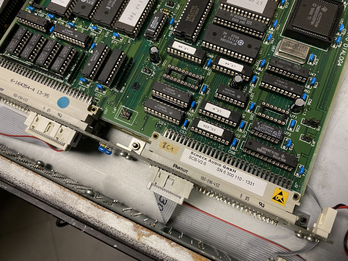

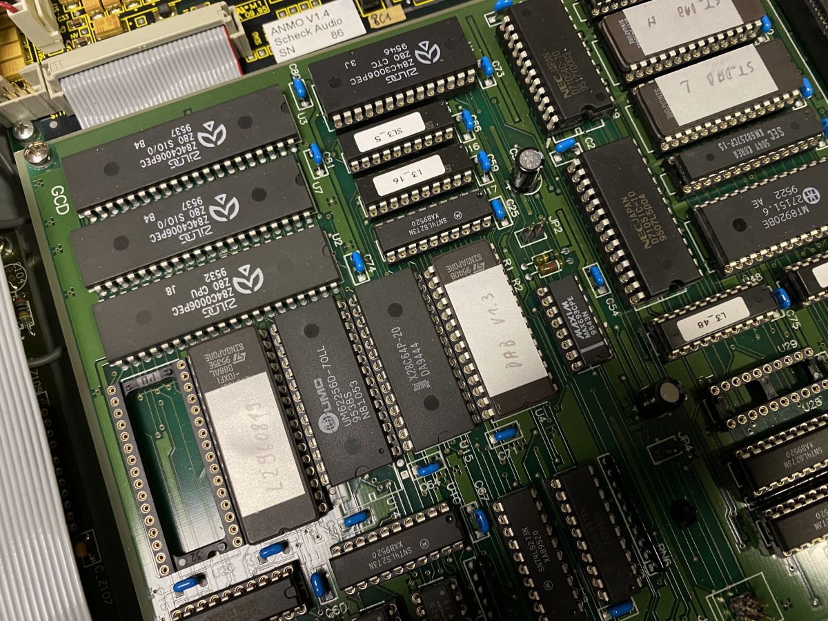

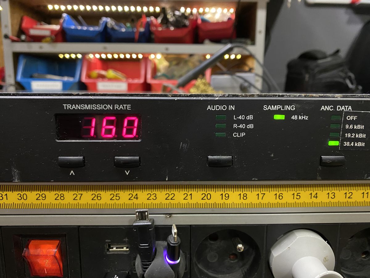

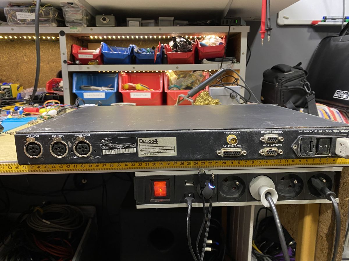

    Pozyskałem z aukcji takie urządzenie. Oznaczone jest jako "Dialog4 DAB-ENCODER".
    Firmę Dialog4 znam, robili dość długo popularne kodeki audio ISDN dla radiostacji i reporterów. Imali sie różnych rzeczy na przestrzeni czasu, firma już nie istnieje.
    Nie da sie znaleźć żadnej dokumentacji do tego urządzenia, a firmowy mail dialog4 nie działa, dostaję zwrot.
    Załóżmy że jest to enkoder audio dla cyfrowego radia DAB, zapewne jest to stary standard, nie DAB+ jaki używamy obecnie.
    Jak to działa, gdzie to sie podłącza i które złącze stanowi wyjście z tego enkodera. Co następne jest w łańcuchu, jakiś modulator na pasmo DAB?
    Da sie ten enkoder jakoś próbnie uruchomić, tzn. jak nadać coś, tak testowo...?
    X.21 - tym protokołem wysyłano sygnał.... gdzie?

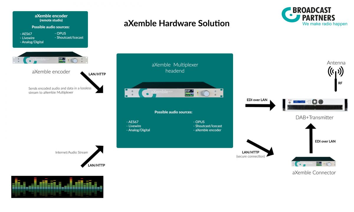

    OK, musiałem trochę się doszkolić z DAB.
    Znalazłem m.in taki schemat:
    Dialog4 - Nieznany nadajnik DAB-ENCODER - co to jest?
    Czyli ja mam enkoder, do multiplexera sygnał idzie w formacie X.21 (dziś jest to LAN/HTTP), multiplexer przetwarza sygnał DAB i za pomocą formatu EDI wysyłany jest do nadajnika DAB.
    Ten interfejs X.21 to chyba obsługują kodeki ISDN, które właśnie produkował Dialog4...
    Ten DAB-Encoder to oczywiście stary rupieć już jest, ale myślałem że może da się to jakoś uruchomić, będzie z niego parę przydatnych elementów.
