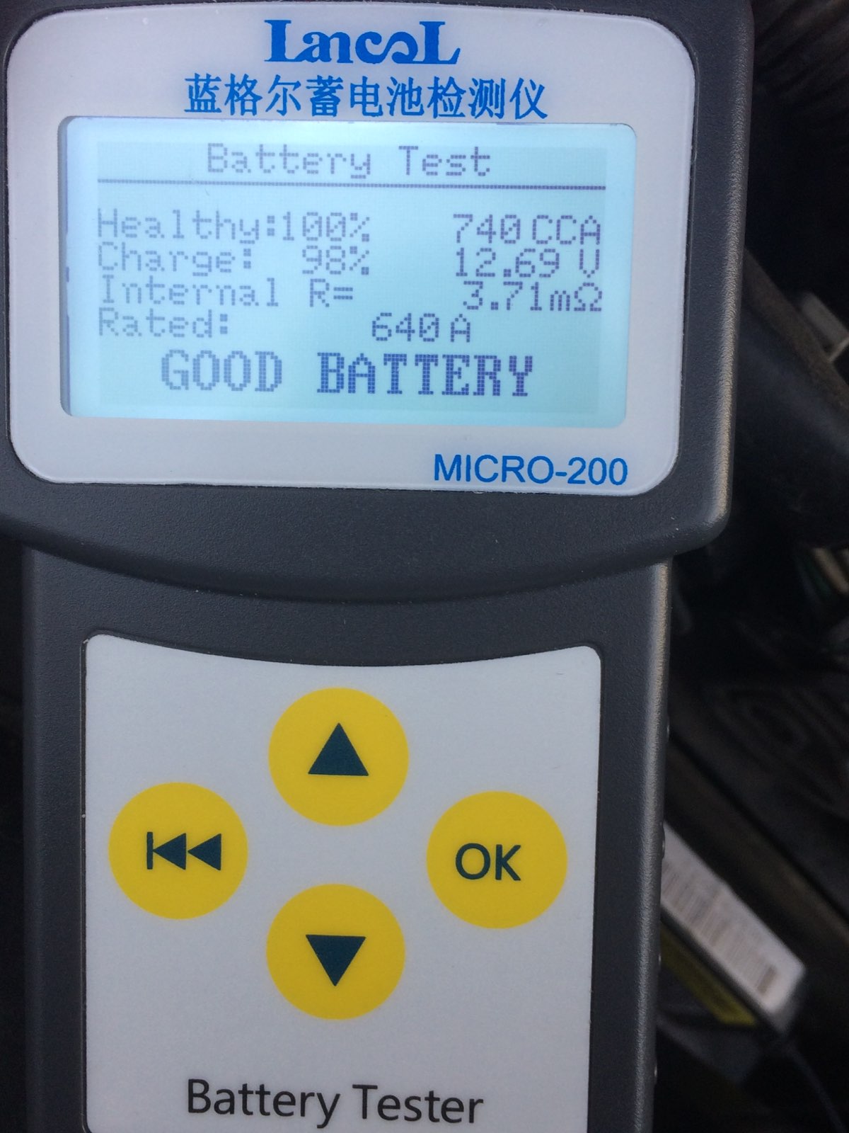

    Sprawdzone i w dobrych cena da się też kupić ukraińskie Viking Bronze i Viking Silver. Jakość bdb.
    Po 2 latach pracy Viking Bronze 74 Ah / 640 A prezentuje się tak:
    Poszukiwanie akumulatora z korkami 55 Ah - opinie o modelu R1, firmy produkujące, cena do 300 złIMG_30..jpg (201.76 kB)Musisz być zalogowany, aby pobrać ten załącznik.
    Oczywiście bateria jest regularnie, kilka razy w roku doładowywana do pełna klasycznym prostownikiem a nie pozostawiona na żywioł w pojeździe. Jak widać, nie ma uchwytnych znamion zużycia.

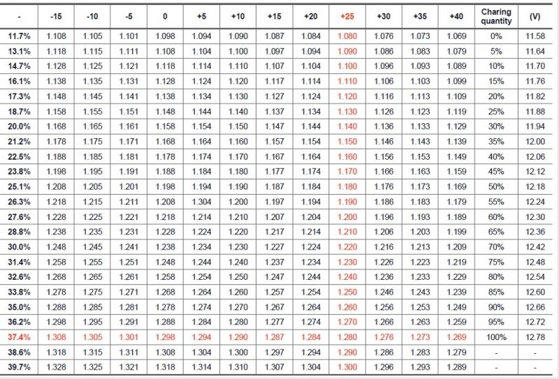

    Trafiłem 2 aku bergen i jenox które nowe po pełnym naładowaniu wykazywały gęstość na poziomie 1.26 g/cm2. Po zagęszczeniu do właściwego poziomu nienta bateria. Ładowaniem nie udało się zrobić gęstości.
  • #25 20936466
    ^ToM^
    Posty: 9051
    Pomógł: 495
    Ocena: 2940
    No dobrze, ale o co chodzi?
  • #26 20936516
    mnowak_24
    Posty: 72
    Ocena: 13
    Chodzi o to ze nowe to powinny mieć 1.28 g/cm2 czyli są kiepskie albo pechowe egzemplarze.
  • #27 20937686
    ^ToM^
    Posty: 9051
    Pomógł: 495
    Ocena: 2940
    mnowak_24 napisał:
    Gęstość elektrolitu w naładowanym do 100% akumulatorze będzie się zawierać między 1,26 a 1,3 g/cm³. Znacznie ma temperatura elektrolitu.
    Gęstość elektrolitu maleje o 0,01 g/cm3 wraz ze wzrostem temperatury o 15 °C. Tym samym np. 1,20 g/cm3 przy -5 °C jest równoznaczne 1,18 g/cm3 przy 25 °C.
    Jeżeli zmierzyłeś 1,26 a on jest sprawny i działa jak należy to nie ma powodu do niepokoju. Prawdopodobnie jest naładowany w 90% zamiast 100%.
    Tabela gęstości elektrolitu w akumulatorze w zależności od temperatury.
