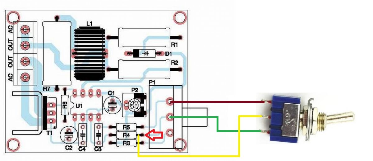

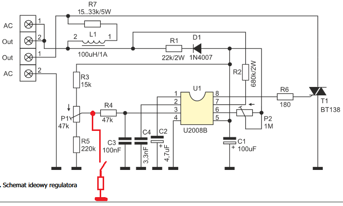

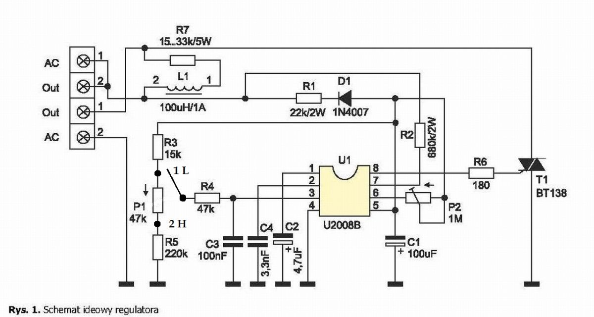

    Mam ten układ podłączony do dmuchawy, jest to silnik indukcyjny 230 V; sprawuje się dość dobrze. Czy jest możliwość przerobienia tej regulacji, żeby nie była na potencjometrze, tylko regulacja przełącznikiem, np.obroty szybsze i wolniejsze?

    Nie ma z tym najmniejszego problemu. Wystarczy wstawić dobrane rezystory (szeregowo) zamiast P1. Potem można dołączyć przełącznik do tego dzielnika. Można też dać dwa potencjometry montażowe 100 kΩ równolegle, zaś ich ślizgacze dać na przełącznik.

    Można też rozwiązać to w taki sposób:
    AVT 1613 - Przeróbka regulatora obrotów silnika indukcyjnego z potencjometru na przełącznik
    P1 należałoby zastąpić potencjometrem montażowym.

    @maciej_333 - bardzo dziękuję, ten opór dorysowany na czerwono to jaka rezystancja?
  • #7 19868885
    maciej_333
    Posty: 4227
    Pomógł: 487
    Ocena: 1594
    Pewnie jakieś 100-200 kΩ. Możesz dobrać to co Ci odpowiada. Wstępnie P1 ustawić na "szybkie" obroty, potem zaś dobrać ten rezystor, by uzyskać obroty "wolne".

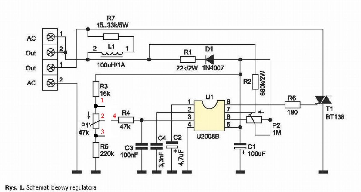

    @maciej_333 Z tym dodatkowym rezystorem, wpiętym równolegle może nie działać prawidłowo.
    Można by rozpatrzyć podłączenie przełącznika trzy pozycyjnego do pkt. 1, 2, 3 i 4.

    Edytowany #9 (schemat).
    W tym układzie nie ma akurat kontroli prądu silnika. Stąd nie ma znaczenia rezystancja "widziana" przez pin 3. Tylko wtedy mogłoby to mieć jakieś znaczenie. Zgodnie jednak z dokumentacją U2008 przy -9 V na pinie 3 jest maksymalny kąt załączenia, czyli minimalny kąt przewodzenia triaka. Tym samym napięcie skuteczne zasilania silnika będzie najmniejsze.

    maciej_333 napisał:
    Teraz z zamkniętym przełącznikiem będą maksymalne obroty.
    Raczej, nie.
    EDIT:
    @Robot17 Ty chcesz całkowicie wyeliminować potencjometr P1 i w jego miejsce wstawić przełącznik?

    gumisie napisał:
    Raczej, nie.
    EDIT:
    Wstawiłem wszystko jak było wcześniej w swoich poprzednich wypowiedziach. Z tego, co zrozumiałem autor chciał faktycznie zmienić potencjometr na przełącznik, czyli wprowadzić skokową zmianę prędkości obrotowej.
  • #15 19869689
    gumisie
    Posty: 17885
    Pomógł: 1667
    Ocena: 2480
    Ja również tak zrozumiałem i stąd to moje pytanie.
    W miejsce potencjometru wstawiamy rezystor 47kΩ i podłączamy przełącznik dwu_pozycyjny. W ten sposób można uzyskać minimalne, lub maksymalne obroty. Można to przerobić na trzy pozycje, lecz Autor tematu powinien się wypowiedzieć.

    gumisie potencjometr może być lub nie, jest mi to obojętnie,byle by działało,ale post 15 ze schematu wydaje mi się że obroty będą min..max
  • #17 19869821
    gumisie
    Posty: 17885
    Pomógł: 1667
    Ocena: 2480
    Przełącznik w pozycji 1L, minimalne. W pozycji 2H, maksymalne. Chyba, że w przypadku oryginału, kręcąc gałką potencjometru w lewo zwiększają się obroty, to będzie na odwrót.

    Dziękuję bardzo za pomoc,ale w przypadku gdy bym chciał mieć obroty max,a w drugą stronę tylko 30 procent obrotów ....
  • #19 19870211
    gumisie
    Posty: 17885
    Pomógł: 1667
    Ocena: 2480
    Wylutować końcówkę rezystora R4 (czerwona strzałka), do niej dolutować przewód, resztę połączyć w/g. schematu.
    Potencjometrem ustawiasz minimalne obroty jakie Ciebie interesują.
    W miejsce potencjometru można wstawić dzielnik złożony z dwóch rezystorów o odpowiednich wartościach.
