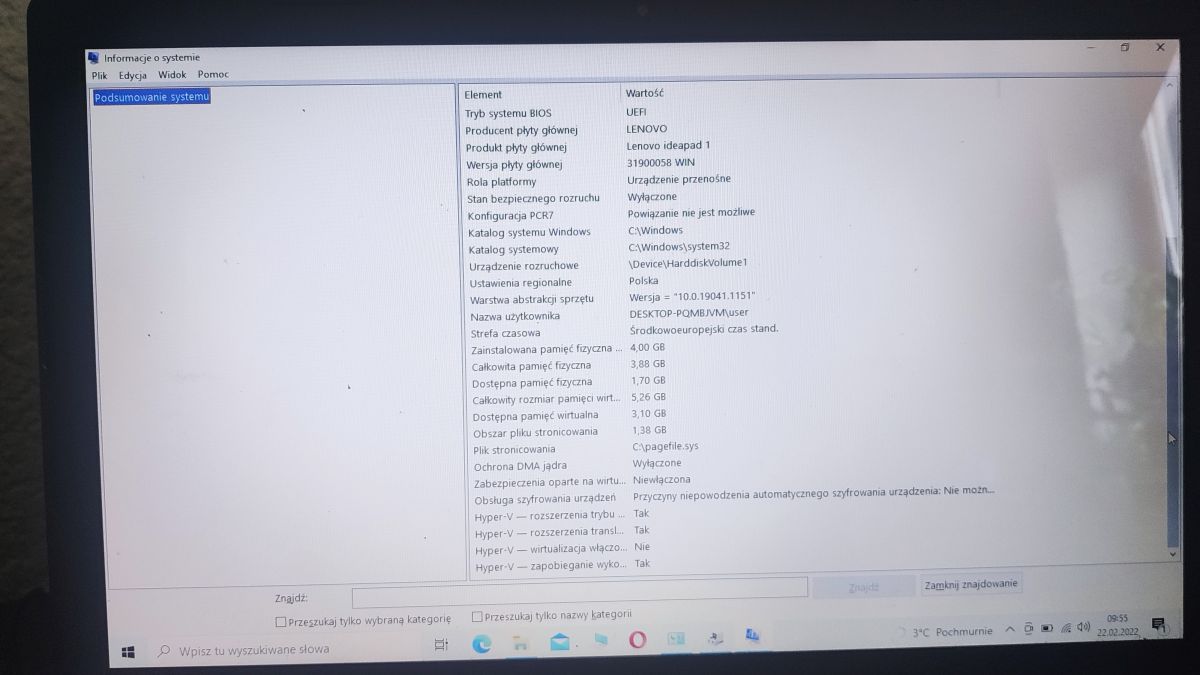

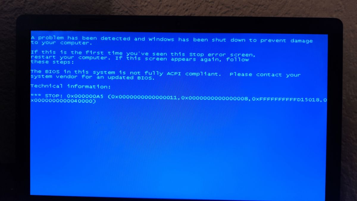

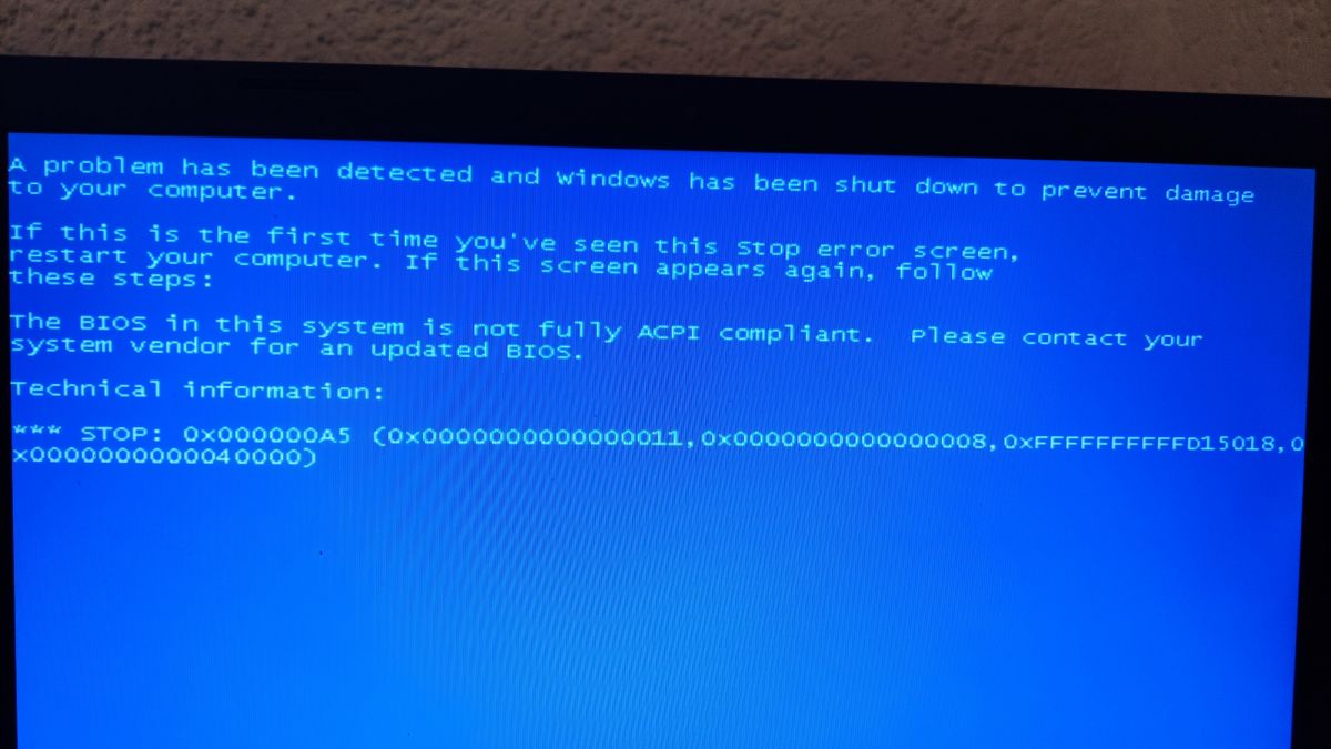

    Witam mam problem przy próbie postawienia Windows 7 (obecnie 10) na Lenovo ideapad 100-15IBY. System startuje z pendriva i po chwili wywala ten błąd

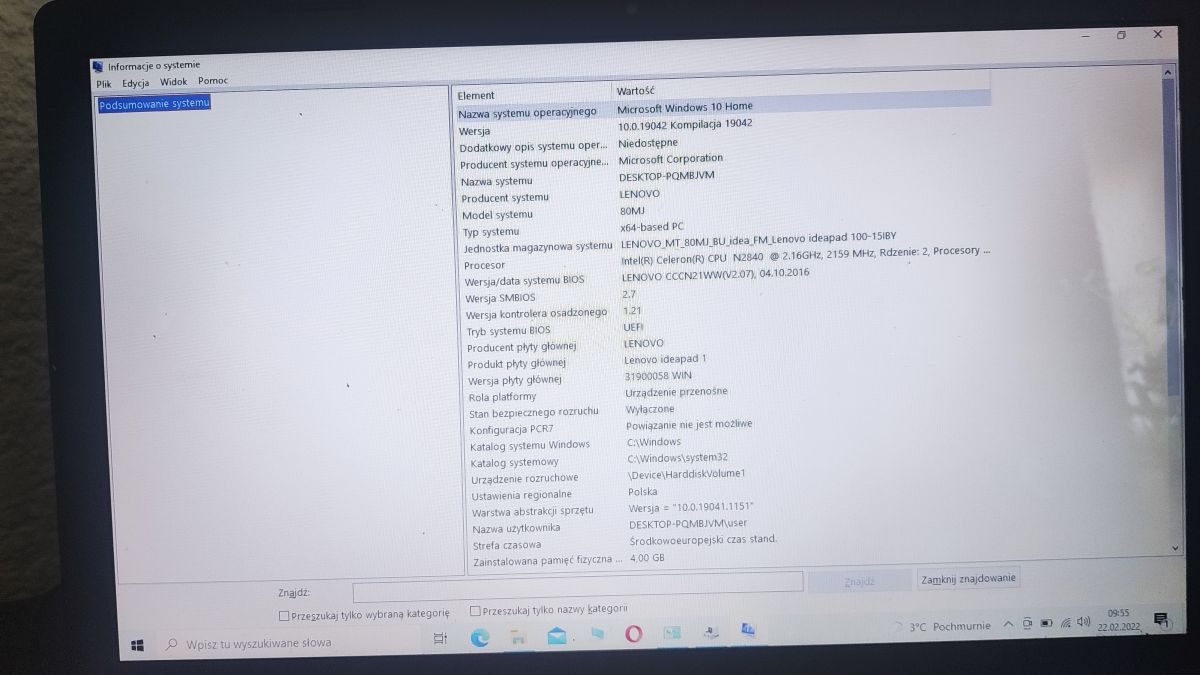

    Zacznij od wgrania najnowszego biosu ze strony producenta.
    Masz dysk SSD? Bez tego W10 bedzie slabo dzialac, szczegolnie z takim slabym procesorem, ile masz ramu? Jak 4GB to lepiej zostan przy W7.

    Nie ma dysku ssd. Źle mnie zrozumiałeś, koleżce gdzieś w serwisie kompa robili i wgrali win10 i strasznie muli i chce mu teraz win7 wrzucić (dokładny model jak by był potrzybny lenovo ideapad 100-15iby 80mj00hmpb).

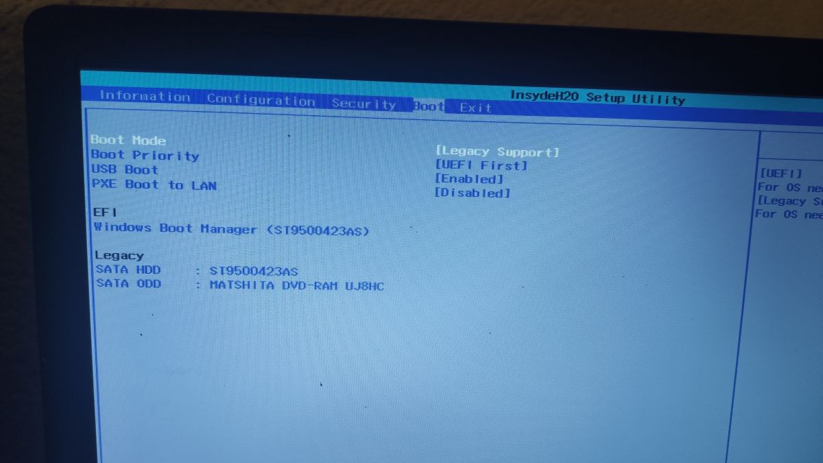

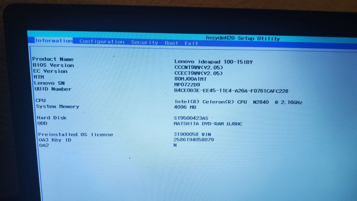

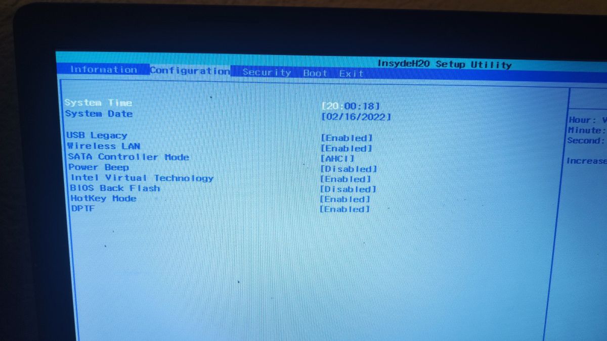

    W biosie masz jakies opcje dotyczace systemu? Moze wystarczy zmienic.

    Tyle jest co na zdjęciach

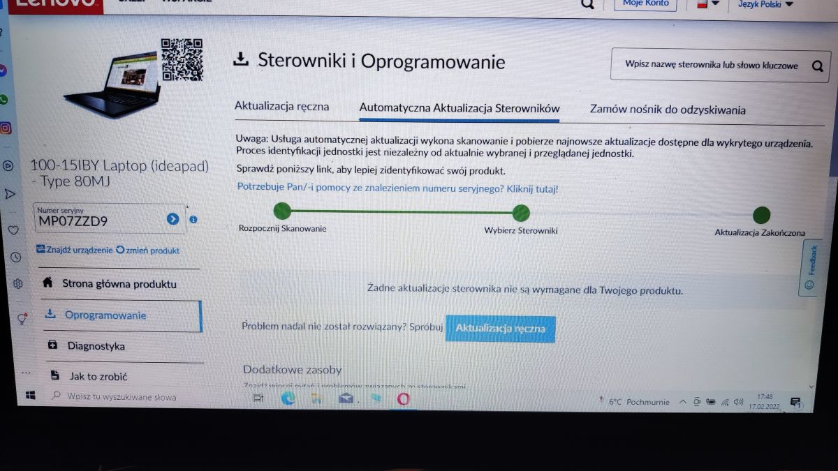

    Sterowniki wszystkie aktualne jakiś pomysł? Problem przy instalacji Windowsa lenovo ideapad 100

    Masz bios CCCN19WW, a najnowszy na stronie to CCCN21WW i nie pisalem nic o sterownikach tylko o wgraniu biosu.

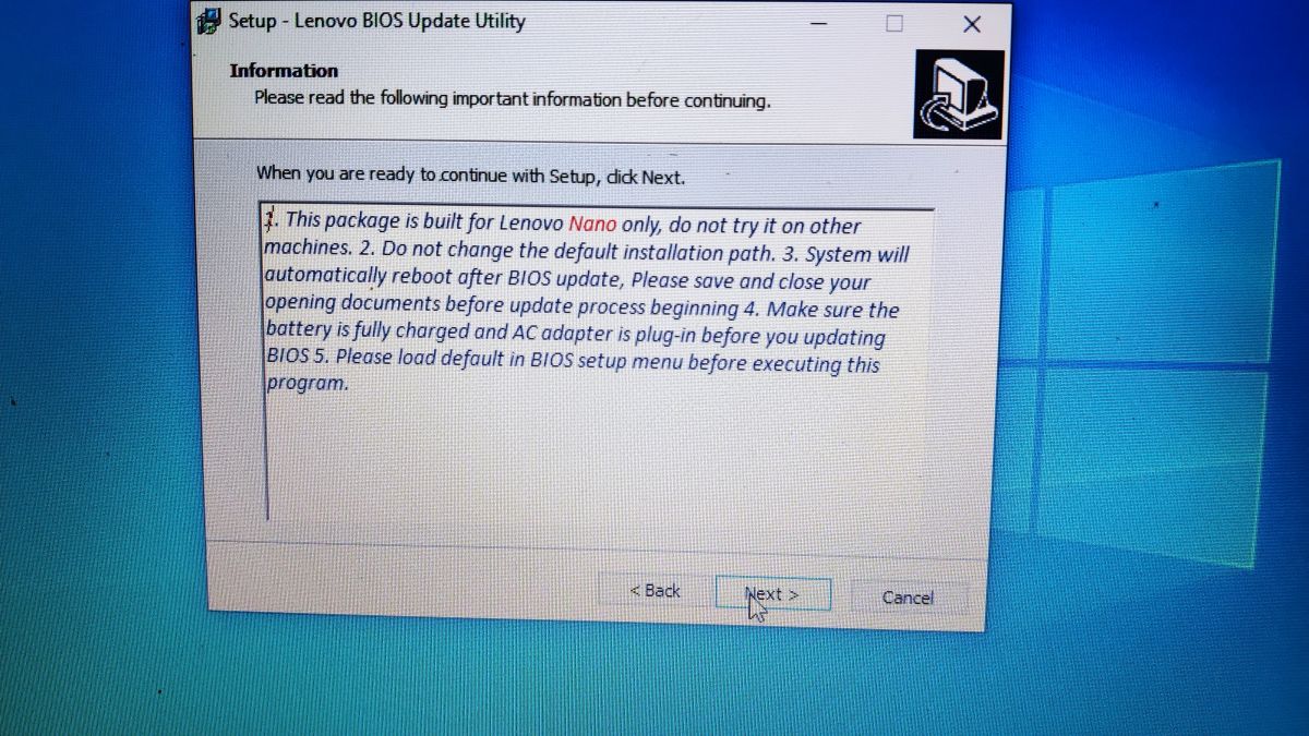

    Takie coś mam i jest jakieś nano ale nie gdzie nie mogę znaleźć info o tym czy ten laptop jest nano czy nie, startować? Problem przy instalacji Windowsa lenovo ideapad 100

    Dalej to samo aktualizacja weszła jak trzeba Problem przy instalacji Windowsa lenovo ideapad 100

    Utworz nowy nosnik z W7, ale uzyj obrazu z basewin, tego od "NiKKA" i sprawdz czy cos sie zmieni.
    Byl wczesniej na nim W7? Bo widze, ze sprzedaja ten zlom z W10.

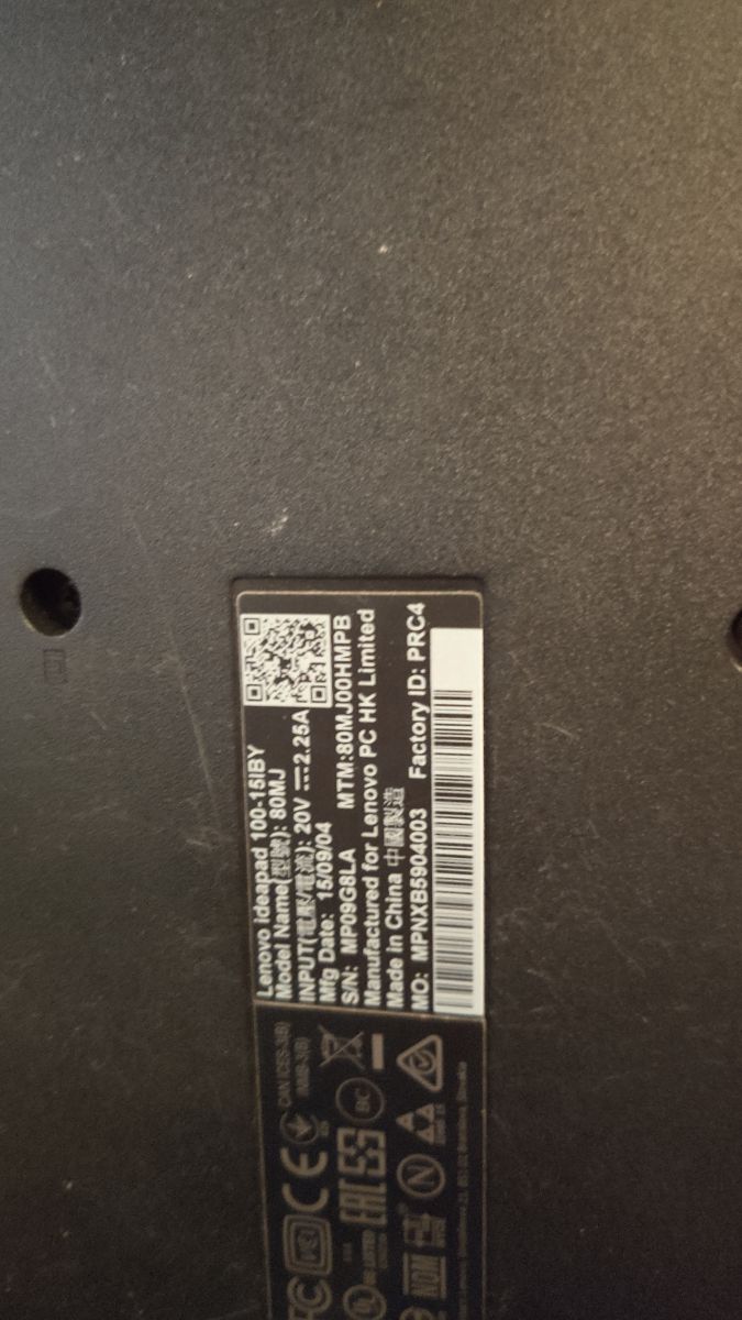

    Podaj dokładny model tego Lenovo coś ty tam wgrał?

    Spróbuję od tego nikka wrzucić i dam znać co i jak ale jakoś za bardzo w to nie wierzę bo już druga wersję z win iso próbuje i dalej to samo

    Płyta była wymieniana to może najpierw wpisz oznaczenie jej?
  • #21 19898705
    konrad153m
    Poziom 4  
    Posty: 16
    O to ci chodziło?

    Tak i tu masz typ UEFI wiec proponuje Win 10 Home instalować.

    Tutaj masz drivery pod ten model, Link_ driverslenovo.com/2016/07/lenovo-ideapad-100-15iby
    Dokup RAM , 8GB DDR3L
    Bios masz najnowszy 2.07
    fak ,że Intel celeron N2840 ,ale na SSD win10 hulał ,żwawo (zapomnij o grach klasy średniej i ....)
    To typowy office _przenośny
    Fabrycznie chodził z win8, ibył Ok!
