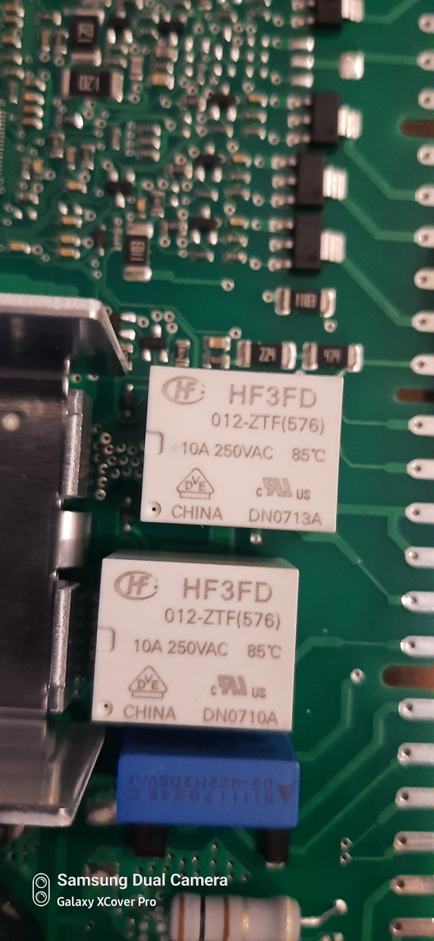

    Tak wygląda jedna z nóżek przekaźnika. Czy jak jest przegrzanie w koło niej to znaczy że spalony i czy to czarne to też oznaką spalenia to ta przegrzana stopka przekaźnika.

    Nic przegrzanego nie ma, za to jest rozerwany triak sterujący najpewniej właśnie rozdzielaczem, należy posprawdzać dalszą część obwodu, rezystancje, tranzystor sterujący.
    Po twoim wpisie wnioskuję, że zbytnio wiedzy o elektronice nie masz, sugerował bym rozważenie zlecenia tej naprawy profesjonaliście, bo te moduły łatwo popsuć nieumiejętnym operowaniem lutownicy.

    Problem rozwiązany wymianą triaka, i rozdzielaczem który profilaktycznie wymieniłem aby nie spalić sterowania ponownie. triak 5 PLN +15 przesyłka, rozdzielacz 197.
