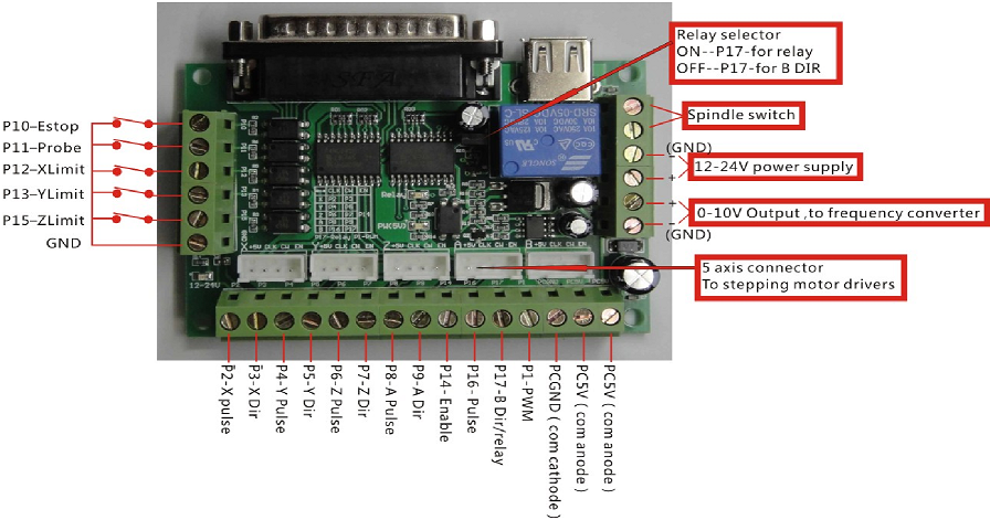

✨ Użytkownik zbudował przecinarkę plazmową CNC z silnikami krokowymi NEMA 34 i płytą główną USB Mach3, jednak napotkał poważne zakłócenia elektromagnetyczne, które powodują zawieszanie się komputera po uruchomieniu palnika. W odpowiedziach zasugerowano, aby wszystkie przewody były ekranowane i uziemione, a także aby unikać pętli indukcyjnych. Użytkownik potwierdził, że przewody są ekranowane, a maszyna uziemiona, ale problem nadal występuje, co może być spowodowane zakłóceniami radiowymi z jonizatora. Wskazano na problemy z kontrolerami USB, które nie są odporne na zakłócenia, oraz zasugerowano rozważenie użycia kontrolera Ethernet lub LPT. Użytkownik rozważał również zakup prostszej płytki LPT, aby zminimalizować zakłócenia. Ostatecznie, niektórzy użytkownicy sugerowali, że problem może wynikać z samego źródła plazmowego, a wymiana na inny model, np. Hypertherma Powermax, mogłaby być rozwiązaniem.
