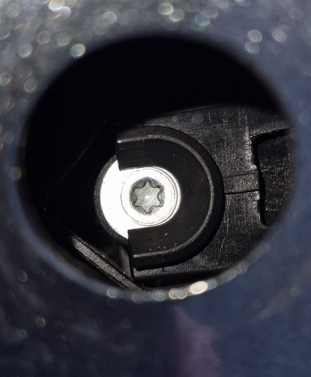

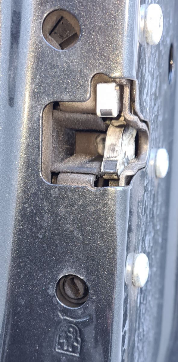

    Zobacz czy nie masz w okolicach zaczepu tylnych drzwi takiego "miejsca na śrubokręt w celu przestawienia zamka" do zatrzaśnięcia.
    Nie mylić z tym zabezpieczeniem o wewnętrznej strony drzwi przeciw otwieraniu przez dzieci.
    Akurat to znam z hyundai IX20. Jak jest to zatrzaśnij ale zabezpieczenie dla dzieci zostaw - będziesz miał możliwość otworzenia od środka bez prądu jak co.

    A w przypadku drzwi sprawa wygląda tak, że przynajmniej nie otwierają się same przy odłączeniu akumulatora od zamkniętego samochodu. Zmylił mnie fakt, że jak poprzednie zasilanie padło, to auto było otwarte i przy zdechłym akumulatorze nie znałem sposobu, by je zamknąć. Nadal nie wiem, jak to zrobić, ale póki nie jest to potrzebne do naładowania akumulatora, to problem ten nie jest najważniejszy. Choć miło byłoby wiedzieć, jak to zrobić.
    Przy tylnych drzwiach mam tylko takie otwory, jak na zdjęciach. Prawy po usunięciu gumowej zaślepki. Przepraszam za syf przy zamku.

    Zdjęcie z zamkiem drzwi. Dolny otwór z ikonka to blokada przed otwieraniem dla dzieci? Jak nie to może to to co w IX20. A górne okienko też jakaś przesuwka? Szukaj na forach modelu może ktoś coś pisze.
