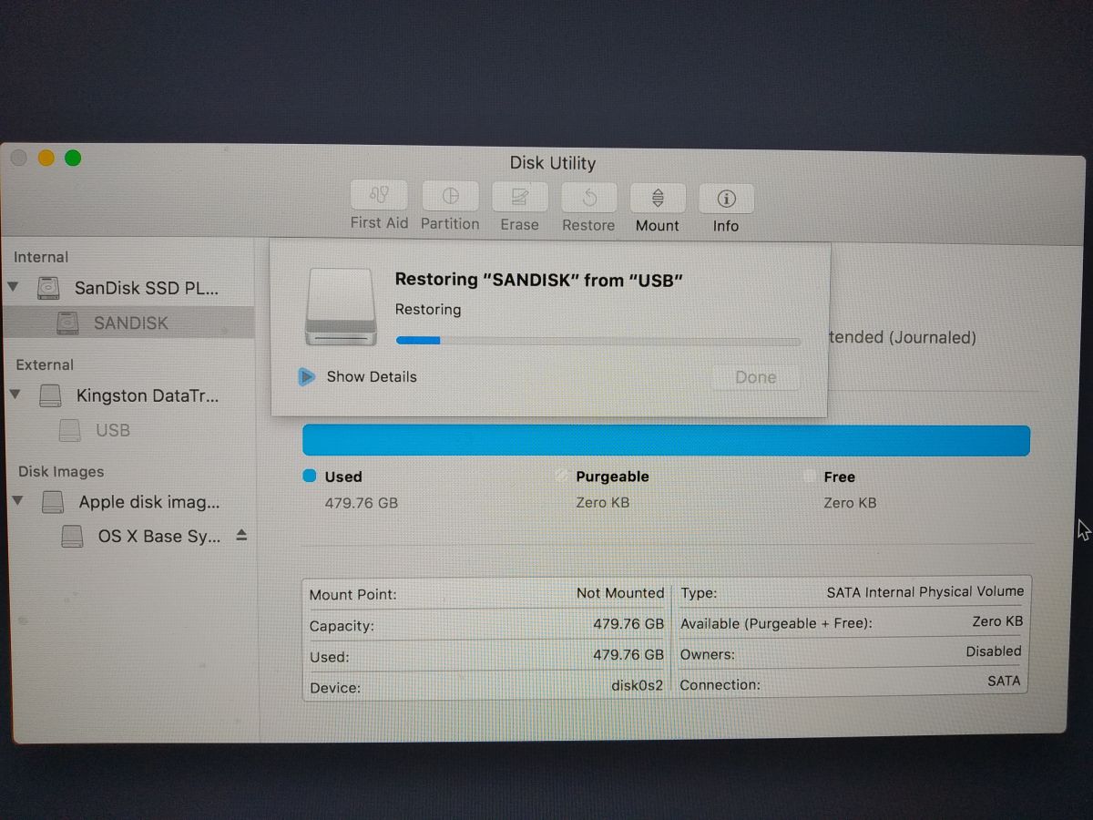

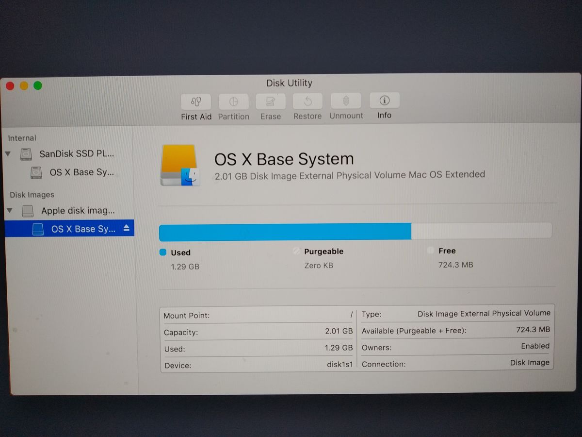

    Zalącznik - widać bootowalny USB z DiskUtility spod Yosemite

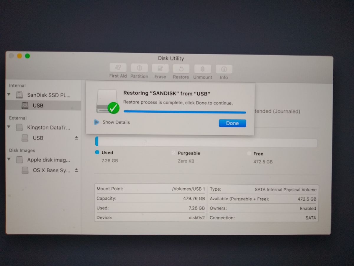

    Załacznik 2 - inny dysk SATA na którym zaraz spróbuje, dysk przygotowany jak w linku, sformatowany pod GPT i primary partition stworzona
    Zalącznik 3 - taki znak sie pojawia po uruchomieniu DiskUtlity.
    Zabawne - teraz po odlączeniu USB o zostawieniu nowego SSD dysku w środku pojawił się ekran - Supportapple.com/mac/startup i ikona foldera miga...

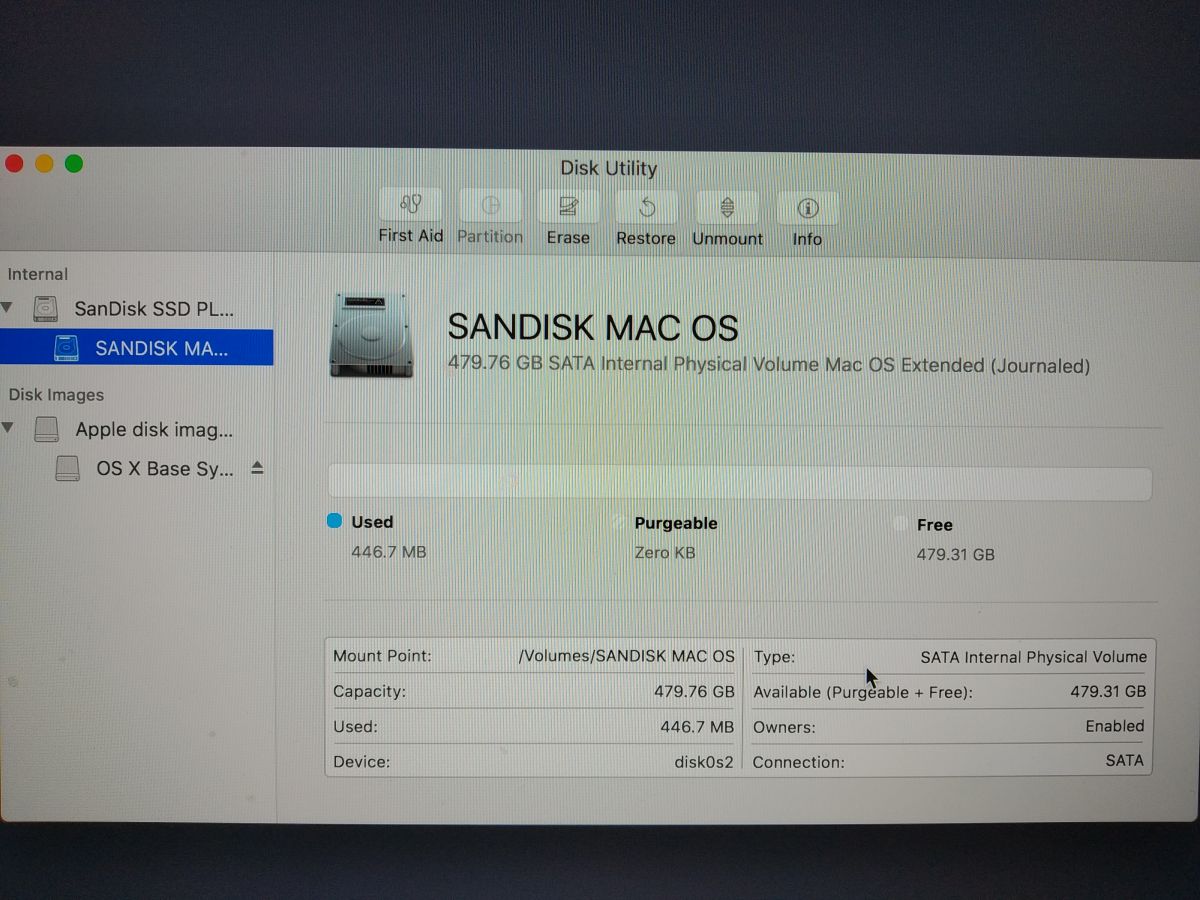

    Ok, mam już opcję dostania sie do DiskUtility bez bootowalnego USB - command + R poprzez siec wifi.

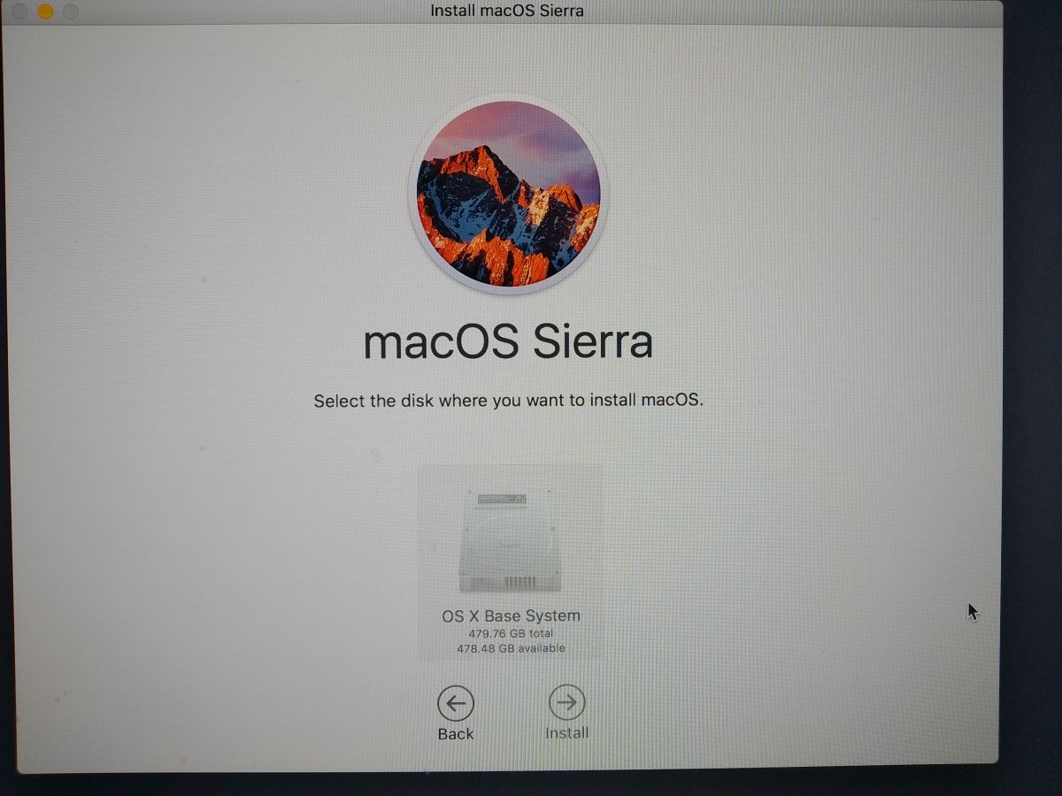

    Niestety przy próbie isntalacji MACOS Sierra na dysk wciąż go nie widzi.
    Spróbuje teraz z Disk Utility i sformatować ten dysk i zobacze czy go zobaczy wtedy. Jeśli tak to wtedy instalacja. Tylko ciekawe czy znajomy ma hasło dostępu do Apple Store...

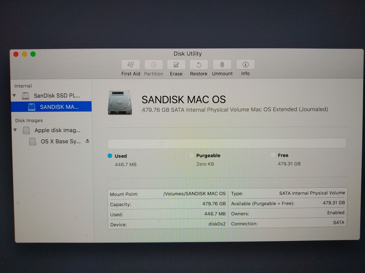

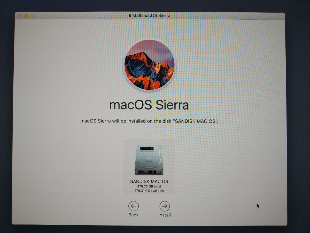

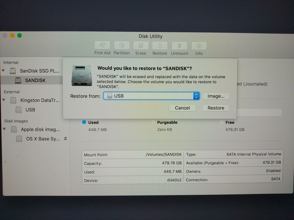

    Udało sie wystartować DiskUtility. Sformatowałem dysk od nowa jako Extended Journalist i wybrałem instalacje z OSX Base System installer. Jednak pojawił sie komunikat fail to open MAC OS installer po restarcie.
    Ok w takim razie na "piechote" trzeba to zrobić. Odpalam jeszcze raz DiskUtility, robie format i instalacje z sieci, powinno pójść...
    iMAC wymiana dysku na SSD + reinstalacja OSX Yosemite iMAC wymiana dysku na SSD + reinstalacja OSX Yosemite iMAC wymiana dysku na SSD + reinstalacja OSX Yosemite iMAC wymiana dysku na SSD + reinstalacja OSX Yosemite iMAC wymiana dysku na SSD + reinstalacja OSX Yosemite

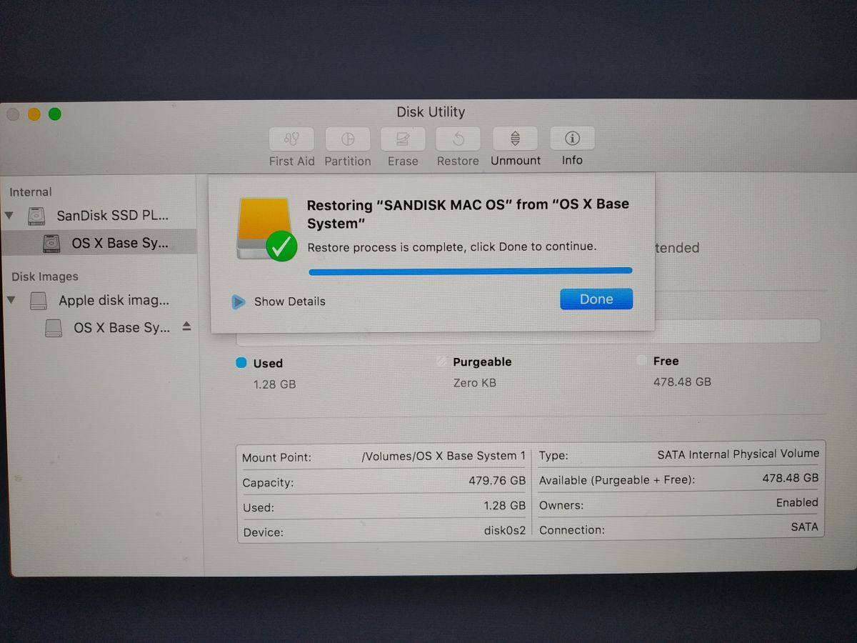

    Ok, prawie sukces!
    Spróbowałem jeszcze dodatkowo zainstalować z lokalnego USB Yosemite, jednak po zrobieniu "restore" na nowy dysk SSD pojawił sie ten sam znak "zakazu" tzn. ze ten iMAC nie lubi starszej wersji Yosemite 10.10.

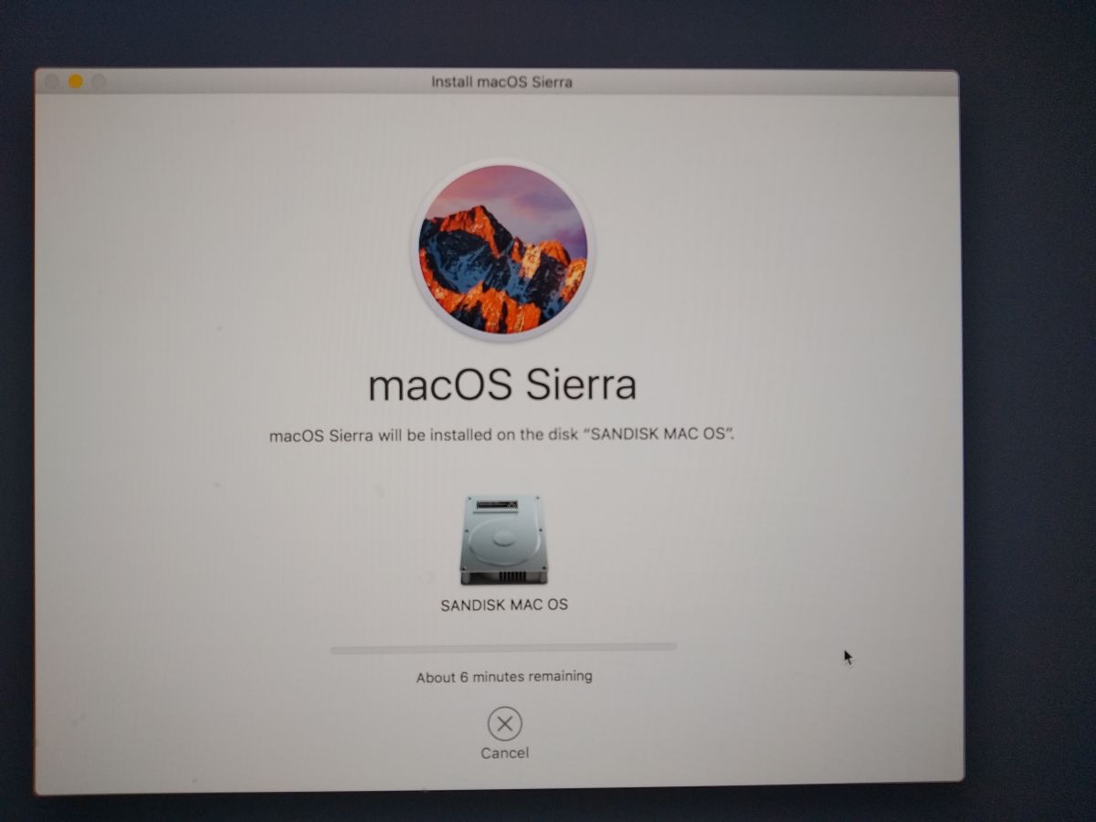

    W związku z tym ponowny format w DiskUtility i instalacja Systemu macOS Sierra z sieci, pozostało 3 minuty więc myśle że zakończy sie sukcesem. Dodatkowo nie były potrzebne email i hasło do Apple Store :)
    Po zainstalowaniu tego Sierra 10.12 (raptem o 2 systemy nowszy od Yosemite) spróbujemy upgrade do nowszej wersji, wtedy raczej już bedzie potrzebny dostęp do Apple Store...

    Sukces!!
    System mac OS Sierra zainstalowany automatycznie z sieci na nowym dysku SANDISK PLUS 500GB, poprzez wcześniejszą inicjalizacje dysku w diskpart i użycie command + R aby dostać się do DiskUtility. Tam dysk sformatowany do Extended Journalist i nastepnie wybrana opcja instalacji MAC OS Sierra z sieci.
    Teraz robi sie update iTunes a potem zrobie opcje System Update. Zamieszczam poniższy link, który może sie przydać:
