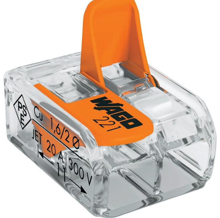

    Chciałem naprawić niedziałający żyrandol. Po obejrzeniu kabli okazało się że kabel fazowy jest pęknięty około 3-5mm od sufitu, da się naprawić go na własną rękę, czy trzeba do tego fachowca? Mieszkanie jest wynajmowane, więc nie mam zbytniej ochoty na rozwalanie puszki. Z góry dziękuję za pomoc.

    Rozkuj żeby więcej mieć przewodu, połącz z nowym kawałkiem przewodu, ja bym użył jeden zacisk od kostki, nałóż koszulke termokurczliwą i tyle.
    Droższa trochę opcja naprawy, użycie mufki przelotowej.

    Skoro mieszkanie jest wynajmowane zgłoś to właścicielowi. Niech on wezwie fachowca.

    Podkuj i wagosa złączkę typu lub jakości firmy wago daj.
    Może być?
    Dla wygody są też przelotowe. Wago 221-2411
