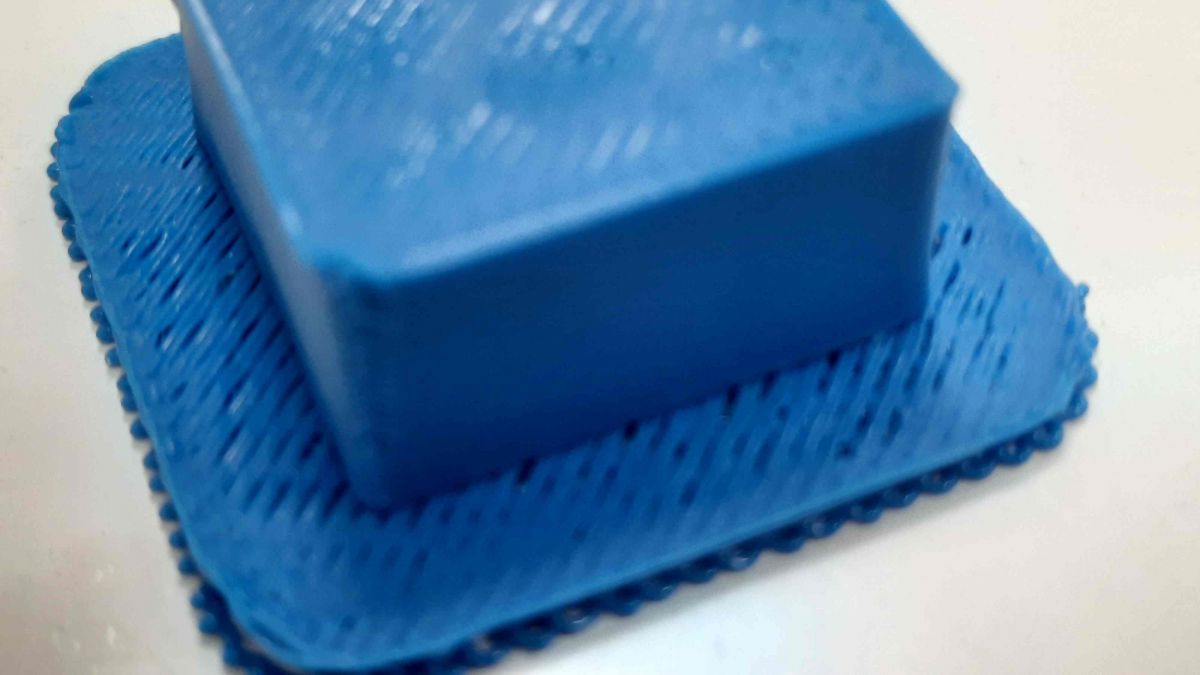

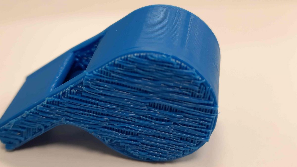

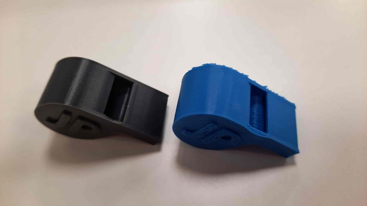

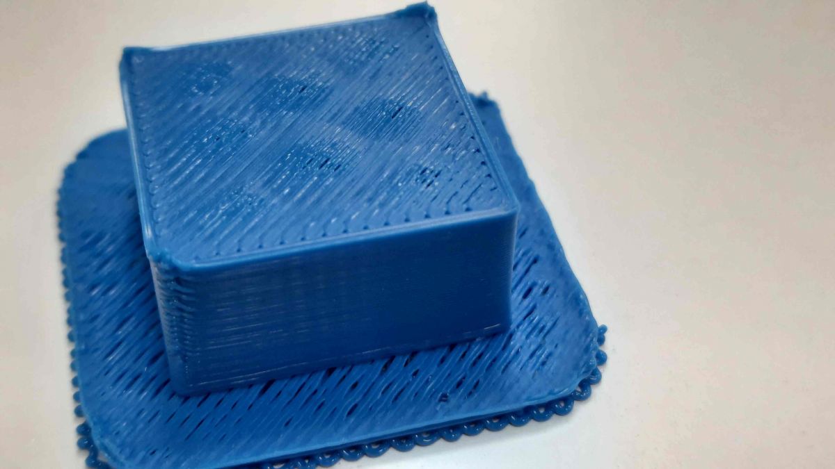

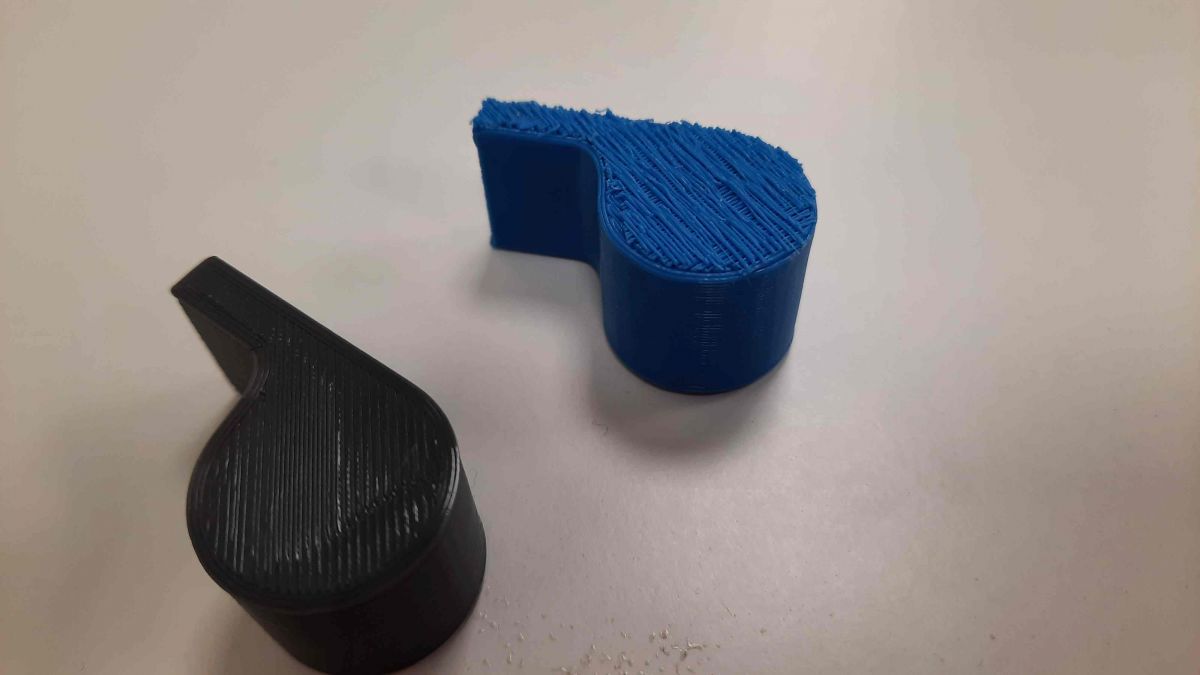

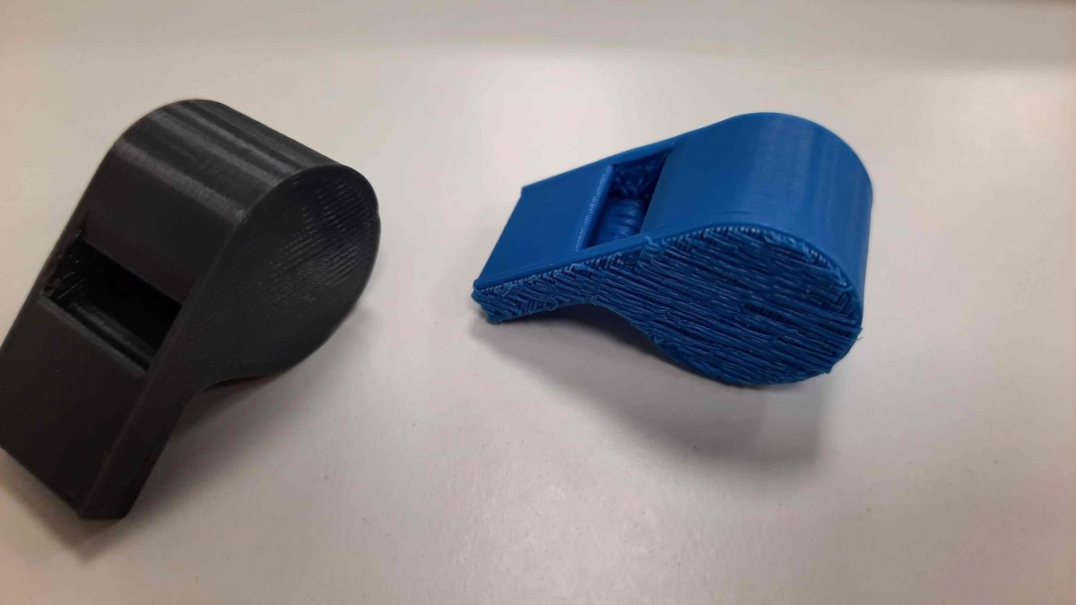

    Oto pierwsze wydruki z tej drukarki.
    Co o tym sądzicie?
    Jak pozbyć sie tego obrysu wokół.
    Dlaczego drukarka robi taka siatkę na stole?
    Mam inne drukarki UM2+, I3MK3s i czegoś takiego nie mam.
    Patrząc jak ta drukarka pracuje i jak była wpychana do szkół do programu Labo..przyszłości to zalewa mnie krew tym chines-schei,ße
    Niebieski wydrukowany na FA4 Brązowy na Prusie lub UM2+

    Proponuję przeprowadzić kalibrację drukarki, oraz odpowiednio skonfigurować slicera - dla tej konkretnie drukarki i używanego filamentu.
    A dlaczego ustawiasz drukowanie na rafcie?

    Proponuję żebyś
    1. Poczytał sobie o funkcji "Z offset"
    2. Skalibruj ekstruder.
    3. Skalibruj/ustaw (nie wiem jak to dokładnie określić) Flow rate.
    3. Wydrukuj sobie wieżę temperatur dla dwojego materiału.
    4. Skalibruj retrakcje (zeby nie było nitek, albo żeby było ich mniej na wydrukach.
    5. Poczytaj jak najlepiej ustawić slicera do twojej drukarki.
    Na YT jest pełno filmików jak to zrobić nawet w języku PL

    Drgania, szerokość ścieżki, flow-rate, być może wysokość warstwy ? 70% sukcesu w druku 3D to sztywność i zabawa w sofcie... A, i popatrz czy nie masz jakichś dziwnych ustawień względem najwyższej warstwy, ew. zmień slicer, ja miałem problemy z Cura i na Slic3r jest teraz lepiej, pamiętaj, że Druk to czasochłonna robota i czasem trzeba po prostu przysiąść i kombinować z wartościami w programie, możesz też pobawić się podczas drukowania z prędkościami i flowrate przez pronterface np.
    Edit: O ile dobrze zrozumiałem, masz 2 drukarki i nie wiesz, że siatka na stole to Raft? Raft służy do tego, żeby wydruk lepiej trzymał się stołu, zamiast tego możesz użyć zwykłego kleju w sztyfcie.
