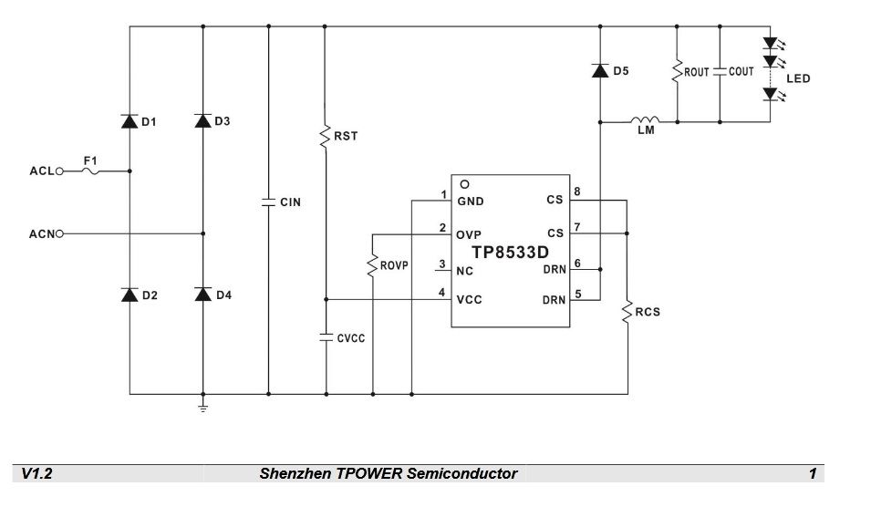

    jakie widzisz kolory kodu kreskowego na nieuszkodzonym elemencie w zasilaczu? Opisz te kolory. Niestety element który podejrzewam że jest warystorem został tak wlutowany, iż jego opis jest od strony kondensatora więc nic tutaj nie zrobimy.

    Pokaż co jest pod i za tym dużym kondensatorem bo takie zniszczenia mógł spowodować wystrzelony układ przetwornicy. Czy rzeczywiście jest to TP8633D? Internet o takim nie słyszał ale jest TP8533D i wg. danych można z niego max. uzyskać 48W mocy więc w tych zasilaczach pracuje poza granicą możliwości i pewnie dlatego sie psuje. Rezystor ma 100Ω a warystor pewnie więcej niż max. możliwe napięcie czyli 360V a mniej niż 400 jeżeli ma zabezpieczać kondensatory.

    superkiosk1
    Poziom 3  
    Posty: 7
    istotnie jest to TP8533D, na tych zdjeciach troche lepiej to widac.

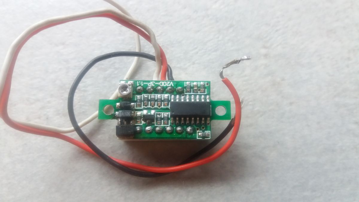

  • #16 19958500
    bratHanki
    Posty: 5676
    Pomógł: 451
    Ocena: 1370
    Masakra z tymi zdjęciami, jak odrobinę ostrzejsze to robione chyba pod łóżkiem bo takie ciemne :lol: . Zróbcież kilka fotek a najlepszą wklejcie jeżeli chcecie aby była pomocna. Poszukiwanie odpowiedniego zasilacza do paneli LED 60x60 zakupionych w Brico
    Też robione telefonem , wymiary 24x15mm. Da się?

    Nota aplikacyjna;
    Rezystor na wejściu to najprawdopodobniej rezystor bezpiecznikowy (taki przynajmniej powinien być), zrób wyraźne zdjęcie od strony ścieżek. Najprawdopodobniej pik napięcia uruchomił warystor a ten zwarł zasilanie za rezystorem. Próby przeprowadź z włączoną szeregowo w zasilanie tradycyjną żarówką 40-60W.
