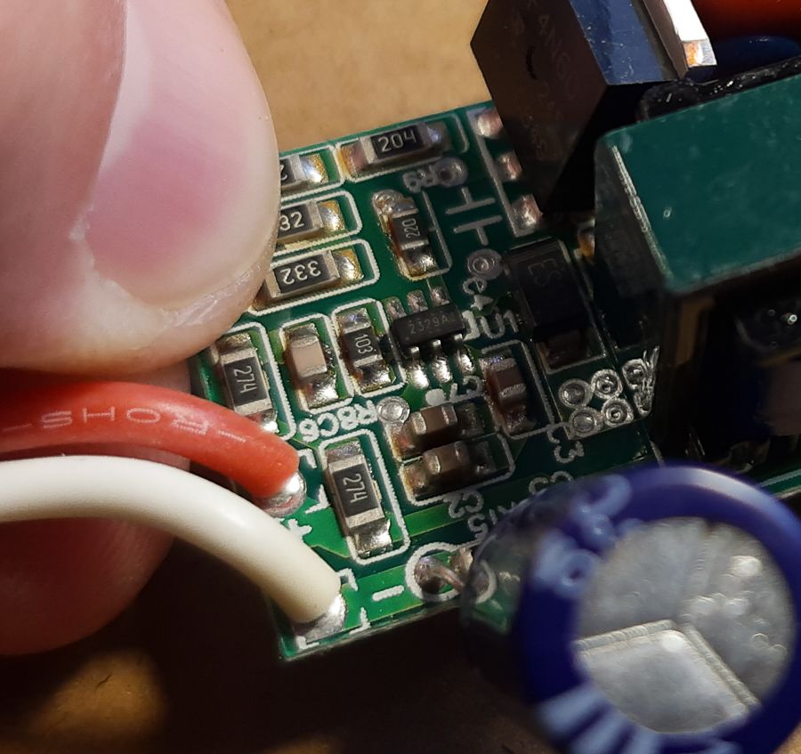

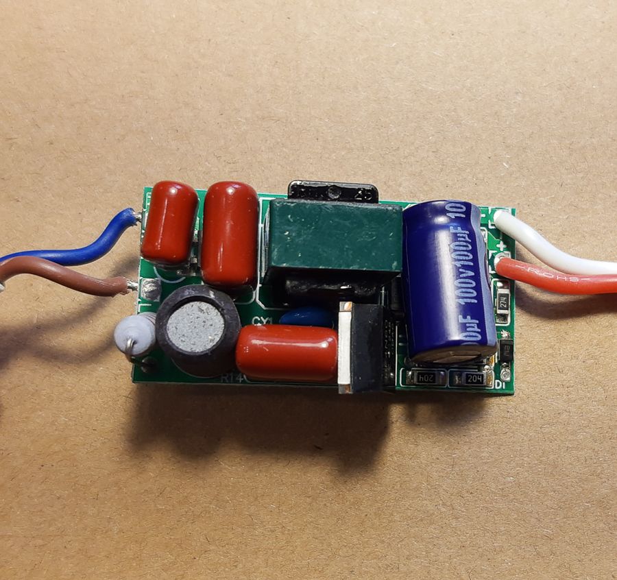

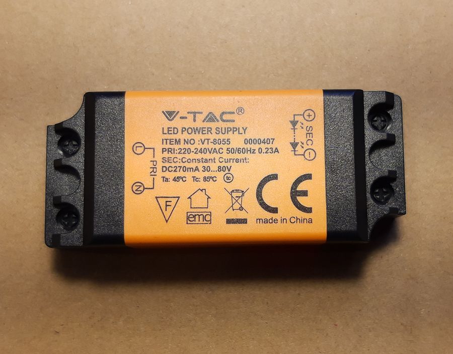

    Dostałem do naprawy panel LED gdzie tak najprawdopodobniej trzeba wymienić zasilacz. Problem polega na tym że nie potrafię takiego namierzyć. To stałoprądowy driver 30-80V 270mA:
    Wymiana lub naprawa zasilacza LED 30-80V 270mA - jak znaleźć odpowiedni zamiennik?
    Bez większego problemu można kupić 30-80V ale 350mA ale taki jak mniemam może wypalić diody w panelu. Może nie od razu ale po jakimś czasie.
    Może zatem spróbować naprawić ten który jest?
    Wymiana lub naprawa zasilacza LED 30-80V 270mA - jak znaleźć odpowiedni zamiennik? Wymiana lub naprawa zasilacza LED 30-80V 270mA - jak znaleźć odpowiedni zamiennik? Wymiana lub naprawa zasilacza LED 30-80V 270mA - jak znaleźć odpowiedni zamiennik? Wymiana lub naprawa zasilacza LED 30-80V 270mA - jak znaleźć odpowiedni zamiennik?
    Na wyjściu zasilacza jest OK 60V jednak po podłączeniu panelu wszystkie jego diody ledwo się żarzą.
    Czy ktoś może mi pomóc dobrać zamiennik lub uruchomić ten zasilacz?

    Układ wygląda na prosty. Sprawdź pojemność i ESR tego dużego niebieskiego kondensatora 100uF@ 100V (po wcześniejszym rozładowaniu) mógł wyschnąć. Potem po kolei dławik wejściowy, ten duży szary rezystor na wejściu. Diodę na wyjściu itd.
    94µF i 0,20Ω
    dławik wejściowy
    Chodzi tylko o przejście, rezystancję czy musze mierzyć jego indukcyjność? Jeśli tylko dwa pierwsze to tak, przejście jest i ma ok 4Ω.
    Miernik pokazuje 2,4Ω jednak nie wiem czy tak powinno być. On ma 5 pasków: czerwony, czerwony, złoty, złoty i czarny. Gdyby Olać ten czarny to wychodził by 2,2Ω@±5%
    Diodę na wyjściu
    Widzę tutaj 2 diody:
    - ES1J (między wyjściem transformatora a źródłem MOSFET'a) - spadek 0,5V w kierunku przewodzenia, zaporowo brak wskazania
    - E1J (między plusem wyjścia a rezystorem 332) - spadek 0,5V w kierunku przewodzenia, zaporowo brak wskazania
    itd.
    Co jeszcze mogę sprawdzić?
    Sprawdzałeś napięcie na wyjściu przy podłączonych LEDach ?
    Pomiar prądu mógłby także ułatwić diagnozę.

    Ehhh... jak się człowiek bierze za coś przed świtem to ni dobrego z tego nie wychodzi. Zmierzyłem napięcie bez LED-ów i wynosiło 64V. Chciałem zmierzyć LED - ami i prąd więc postanowiłem podlutować panel LED. Niestety nie odłączyłem zasilacza z sieci. W momencie gdy dotknąłem plusa grotem lutownicy poleciał bezpiecznik na stole i w pomieszczeniu. Natomiast w zasilaczu przestał istnieć mostek i ten duży rezystor.
    Biorąc pod uwagę powyższe w grę wchodzi już tylko wymiana całości na nowy driver. Czy zatem mogę go wymienić na zasilacz stałoprądowy 24-96V 8-24W 280mA?
    Sądzę że powinien podejść. LED-y są sterowane prądem, więc jeśli układ będzie utrzymywał stały prąd powinny pracować poprawnie.
    Różnica nie jest duża 280mA w stosunku do oryginalnego 270mA - wzrost o 3.7%.

    Zatem wymieniłem oryginalny driver na taki:
    I panel znów sieci jak należy. Dziękuję za konsultację.
