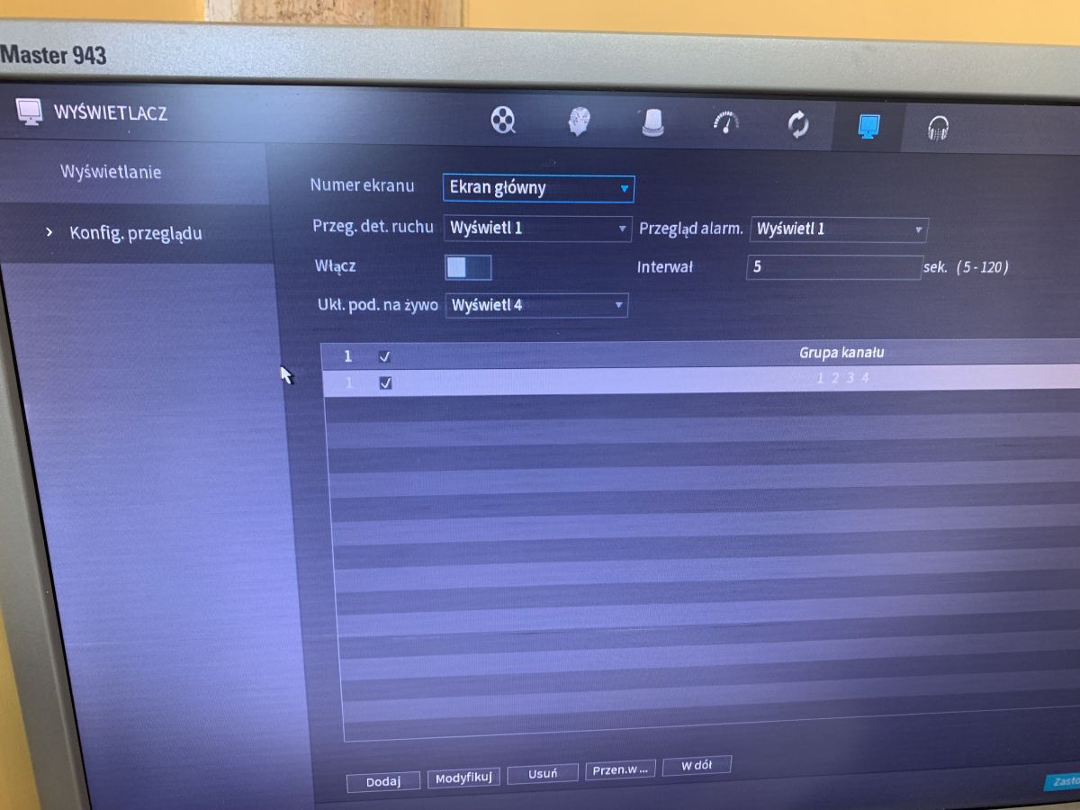

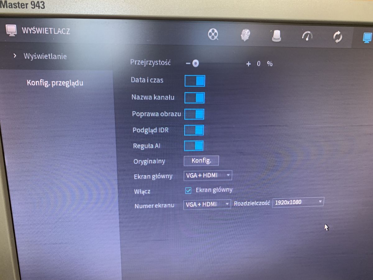

    Wyświetlanie obrazu z jednej kamery IP na drugim monitorze - konfiguracja BCS Wyświetlanie obrazu z jednej kamery IP na drugim monitorze - konfiguracja BCS
  • #6 19968297
    sosarek
    Posty: 83875
    Pomógł: 9318
    Ocena: 15487
    Drugi obrazek - zamiast ekran główny zmień na pomocniczy, zaznacz Włącz i Układ podglądu wybierz interesujący Cie kanał.

  • #7 19968471
    KadabraAbra
    Poziom 4  
    Posty: 200
    Ocena: 6
    Niestety po podłączeniu drugiego ekranu pod hdmi nic się nie zmieniło. Obraz był taki sam na obu ekranach a w opcjach nie pojawiło się coś innego np. ekran pomocniczy.

  • #9 19968479
    KadabraAbra
    Poziom 4  
    Posty: 200
    Ocena: 6
    kwadracik "Wsz." do zaznaczenia - pewnie chodzi o wszystkie kanały
    i z osobna do zaznaczenia każdy poniższy
    1 2 3 4
