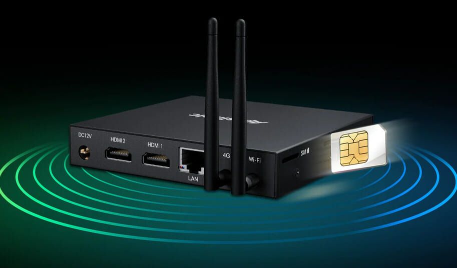

Dot 1 to nowy komputer typu embedded firmy Apcnsilmic.
Dot 1 ma stanowić alternatywę dla zestawu rozwojowego LIVA Mini Box QC710 firmy ECS.
Sercem Dot 1 jest układ Snapdragon SC7180 (Snapdragon 7c) firmy Qualcomm zawierający ośmiordzeniowy (2 rdzenie typu Cortex-A76 i 6 rdzeni typu Cortex-A55) procesor ARM (Kryo 468) o taktowaniu do 2.4GHz i procesor graficzny Adreno 618.
Dot 1 sprzedawany jest wraz z fabrycznie zainstalowanym systemem Windows 11, ale nieaktywowanym i wymagającym zakupu licencji i aktywacji. Kompatybilność Dot 1 z systemami Linux nie została potwierdzona i może być problematyczna. Dot 1 ma wlutowane 4/6/8 GB pamięci RAM typu LPDDR4 i 64/128/256 GB pamięci flash typu eMMC. Rolę pamięci masowej pełnić może karta pamięci typu micro SD.
Dot 1 posiada: port Fast Ethernet (RJ45), 3 porty USB (2 porty USB 2.0 typu A i 1 port USB 3.0 typu A), wejście mikrofonowe/wyjście słuchawkowe (jack 3.5mm) oraz 2 wyjścia HDMI (maksymalna rozdzielczość 2560×1440 pikseli). Oprócz tego na płytce Dot 1 znajdują się: złącze karty pamięci typu micro SD i złącze karty SIM.
Dot 1 umożliwia łączność bezprzewodową w standardach: Wi-Fi 5 i Bluetooth 5.1 oraz (opcjonalnie) 4G LTE.
Wymiary, waga - nie podano. Napięcie zasilania - 12V. Typowy pobór mocy - nie podano. Chłodzenie - pasywne. Zakres temperatur użytkowania, zakres wilgotności względnej, odporność na drgania i wstrząsy - nie podano. Klasa szczelności - brak. Możliwy montaż ścienny/VESA/na szynie DIN - nie/nie/nie.
Więcej informacji na temat Dot 1 znaleźć można na stronie producenta.
Cena Dot 1 wynosi od 229 do 289 dolarów (ok. 977-1234 zł) w zależności od ilości pamięci RAM i pamięci flash. Dopłata za modem 4G wynosi 20 dolarów amerykańskich (ok. 85 zł). Dot 1 zamówić można za pośrednictwem strony producenta.
