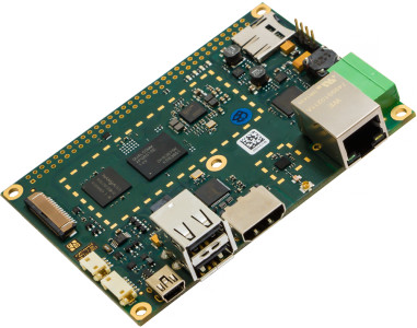

Niemiecka firma F&S Elektronik Systeme ogłosiła plany rozszerzenia oferty o nowy, należący do serii armStone jednopłytkowy komputer w formacie Pico-ITX o nazwie kodowej A53SD. Model armStone A53SD stanowić ma alternatywę dla produktów, takich jak 6309L firmy Inforce.
Sercem komputera jest platforma Snapdragon 410 i układ SoC firmy Qualcomm integrujący w sobie, taktowany częstotliwością 1.2GHz, czterordzeniowy procesor ARM typu Cortex-A53 z procesorem graficznym Adreno 306 i kooprocesorem DSP Hexagon QDSP6.
Producent komputera zapewnić ma wsparcie dla systemów i dystrybucji, takich jak: Yocto, Ubuntu i Windows 10 IoT. Komputer posiada wlutowane do 8GB pamięci RAM typu LPDDR3 i do 32GB pamięci eMMC (flash).
Model armStone A53SD posiada zintegrowane układy umożliwiające łączność bezprzewodową w standardach: Wi-fi 802.11n i Bluetooth 4.1 LE. Oprócz tego na płytce komputera znajdują się m.in.: port Ethernet (RJ45), 4 porty USB (3 porty USB 2.0, 1 port micro-USB 2.0), gniazdo karty pamięci typu micro SD, port MIPI-CSI, wyjście HDMI oraz wyprowadzenia interfejsów, takich jak: DVI, LVDS, UART (2 porty), SPI, I2C (2 porty) i GPIO (do 32 wejść/wyjść).
Wymiary komputera odpowiadają standardowi Pico-ITX i wynoszą: 100 x 70 mm. Waga nie została podana. Komputer wymaga zasilania napięciem 5V. Typowy pobór mocy wynosi według producenta 4W. Komputer pracować może w temperaturze od 0 do 70 (lub od -20 do 85) °C.
Więcej informacji na temat modelu armStone A53SD znaleźć można na stronie producenta.
Komputer do sprzedaży trafić ma w trzecim kwartale 2017 roku. Cena detaliczna w chwili pisania artykułu nie była znana.
Komputer obejrzeć można będzie podczas konferencji Embedded World 2017, w dniach od 14 do 16 marca w Norymberdze.
