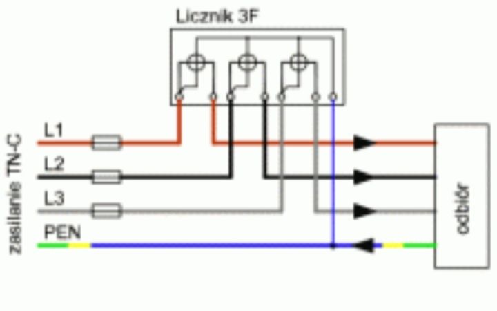

    Witam. Mam pytanie. W złączu kablowym jest 5 zacisków. L1,L2,L3 N i PE. Od złącza kablowego do rozdzielni w mieszkaniu jest położony kabel na odcinku 150 metrów 4x35. Moje pytanie brzmi. Czy mogę podłączyć kabel 4x35 do zacisków pomijając zacisk PE i dopiero w rozdzielni w domu zrobić GSW i od tego poprowadzić bednarke?

    Witam, rozumiem, że ze ZK biegnie do rozdzielnicy w mieszkaniu L1,L2,L3 i PEN, jeśli tak, to rozdzielasz tego PEN'a w rozdzielnicy a złącze PE w rozdzielnicy uziemiasz do uziomu fundamentowego.

  • #15 19977693
    elpapiotr
    Specjalista elektryk
    Posty: 12208
    Pomógł: 1015
    Ocena: 3526
    Nie, nie jest prawidłowy.
    Mnie 50 lat temu uczono takiego podłączania :
    Podłączenie kabla 4x35 do złącza 5-zaciskowego i GSW w rozdzielni domowej
  • #16 19977694
    kkas12
    Posty: 17397
    Pomógł: 1076
    Ocena: 4308
    Nie jest to prawidłowy rysunek bo niebieska żyła również przez licznik "przechodzi.

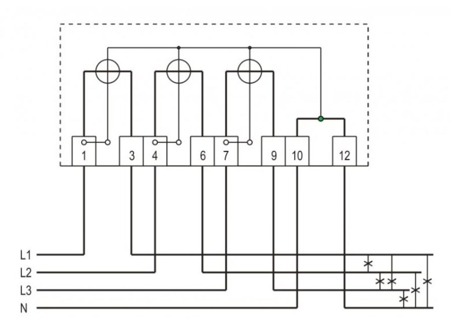

    William Bonawentura
    Poziom 34  
    Posty: 2424
    Pomógł: 190
    Ocena: 619
    Akurat modernizuję 50 letnią instalację gdzie licznik trójfazowy jest przyłączony siedmioma przewodami. I nigdy go nie było - bakelitowa tablica ma tylko siedem otworów. Już wtedy wiedziano, że nie ma sensu przerywać przewodu "zerowego".
