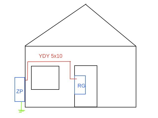

    Czy w skrzynce licznikowej powieszonej na ścianie zewnętrznej domu jednorodzinnego mogę wyprowadzić przewód PE do szpili uziemiającej i tak uziemić rozdzielnicę w budynku? Schemat przedstawiający instalację elektryczną z szpilą uziemiającą przy domu jednorodzinnym.

    Pierwsza podstawowa rzecz to jaki masz układ sieci zasilającej?
  • #3 20732920
    slawko0805
    Posty: 69
    Ocena: 10
    W warunkach przyłączeniowych jest podany TN-C

    Chciałbym to zrobić w ZP, bo mam już podciągnięty kabel 5x10 do RG, ale skrzynki licznikowej jeszcze nie ma.

    Wiec musisz dociągnąć dodatkowy minimum LgY 16 mm 2 do RG. Podział PEN zgodnie z wytycznymi budowy i projektowania sieci PGE ma być po stronie odbiorcy. No i oczywiście obowiązkowo pomiar Ru.
    Już mam podciągnięty 5x10 dlatego pytam czy można tak zrobić?
    Nie możesz.

    Wszystko rozchodzi się o to, że wyjście z bednarki mam właśnie tam, gdzie będzie wisiała skrzynka licznikowa, więc nie widzę żadnego sensu ciągnięcia jeszcze jednego kabla uziemiającego, jeśli mam go w kablu 5-przewodowym, który będzie zasilał rozdzielnicę. Jeśli chodzi o ten podział PEN w skrzynce licznikowej, to nie mogę zrobić po prostu złącza, które nie będzie zaplombowane, i podzielę PEN na PE i N?

    slawko0805 napisał:
    Jeśli chodzi o ten podział PEN w skrzynce licznikowej to nie mogę zrobić po prostu złącza które nie będzie zaplombowane i podzielę PEN na PE i N?
    Jeżeli rozdzielnica licznikowa będzie wyposażona w zaciski do tego przeznaczone, to można, ale najlepiej dopytać w PGE, czy mają konkretne wytyczne odnośnie rozdzielnic licznikowych.

    A taka praktyczna rada od was żeby nie ciągnąć dodatkowego kabla co byście doradzili?

    Uziom podłącza się do GSU, nie do punktu podziału.
    Do GSU także połączenia wyrównawcze główne.
    I wszystko w tym temacie.
    Żyłę PE uziemia się w budynku, a nie przy układzie pomiarowym lub rozdziale.
