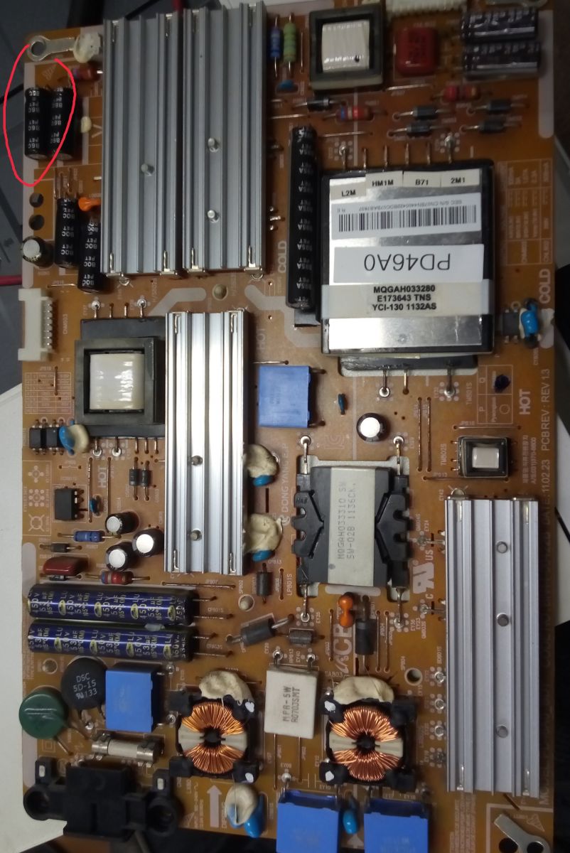

    Cześć.
    Mam płytę zasilania od TV, który uruchamia się na kilka sekund i wyłącza, po czym znów się uruchamia... i tak w kółko.
    Zmierzyłam napięcia na kondensatorach głównych w obwodzie pierwotnym i wszystko jest ok, zanika zasilanie 13V na kondensatorze zaznaczonym na czerwono w lewym górnym rogu.
    Napięcie 5V jest cały czas obecne i jego poziom nie zmienia się.
    Nie zajmuje się tym na co dzień, ale intuicja podpowiada mi, że za taki stan rzeczy odpowiadają kondensatory. Wylutowuję je po kolei i mierzę, ale o dziwo wszystkie po stronie wtórnej trzymają swoje pojemności (+/-) kilka uF.
    Do w/w kondensatora przylutowałam sobie LED- kontrolkę z rezystorem 1k.
    Problem występuje już w płycie zasilacza.
    BN44-00422B - Przetwornica nie może się uruchomić
    Warto szukać dalej, czy dać sobie spokój?
    Fajnie było by uruchomić stare szkiełko.
    Jeśli nie chcecie dzielić się wiedzą publicznie, to może chociaż jakaś wskazówka na PW?
    Bo to czuwanie.
    Zle ci podpowiada. jak się zachowuje zasilacz po odpięciu MB?
    Numeracja wytarta?

    Zachowuje się jak w opisie. TV włącza się na kilka sekund (podświetlanie, matryca, obraz "SmartTV") i wyłącza.
    Sam zasilacz wymontowany z TV zachowuje się tak samo.
    Napięcie 13V pojawia się i za kilka sekund znika i tak w kółko.
    TV działał, potem leżał około roku nie używany i dzisiaj po podłączeniu już nie chce się włączyć.
    Może i jest numer elementu, ale pod klejem.
    To coś pomoże, skoro cały internet trąbi, że do tych zasilaczy nie ma schematów.
    Tak jak ja nie posiadam żadnego schematu drukarki, a potrafię ją naprawić, tak w tym temacie liczę na jakąś wskazówkę od kogoś, kto ma z tym do czynienia na co dzień.
    "W tych płytach pada przeważnie..." "Objawy wskazują na..." Itp.
    Mogę sprawdzać po kolei elementy, aż sprawdzę wszystko i znajdę, ale to bez sensu.
    Raz jeszcze, jak się zachowuje podświetlenie po odpięciu MB?
    Czyżby? U mnie internet inaczej trąbi. :D :D

    O tym zasilaczu na tym forum
    Fraza: BN44-00422B Szukaj na wybranych forach Znaleziono 72 wyników
    np.
    * o PFC Link
    * ma tylko 5V i PS-on Link
    * brak 13V + schemat Link
